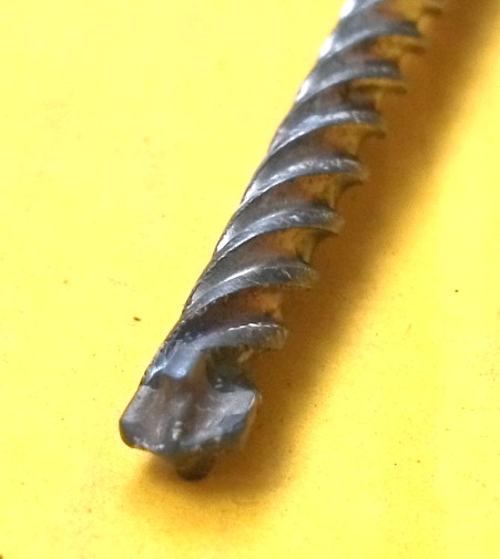

Проффэсор написал : Существуют перфораторы с разной силой удара (для определенной работы свой инструмент)
Их подавлящее большинство имеет не более 3Дж. Остальные можно опустить.
Проффэсор написал : Я не считаю это заточкой http://www.mastercity.ru/attachment....9&d=1286898788
Потому что точить бур после каждых 5-10 отверстий ради мнимого прироста производительности это просто бред. Если необходимо выполнить максимально калиброванное отверстие, что критично для установки анкеров, то для этого существует соответствующая оснастка. Например, такая как HILTI TE-3X.
Проффэсор написал : На фото такой же китайский шестерка. Я им ковыряю бетон больше месяца. Вчера около 80 отверстий сделал (бетон конца 80х) Всего я думаю дырок до 300 наберется. Как будто и со шнеком все в порядке.
Я одного не пойму: кого пытаетесь обмануть, показав практически новый бур? :) Редкий брендовый 6мм пройдет 300 отверстий в бетоне, не говоря о том, что будет собой представлять спираль его шнека и получаемые отверстия.

Проффэсор написал : Вчера около 80 отверстий сделал (бетон конца 80х)

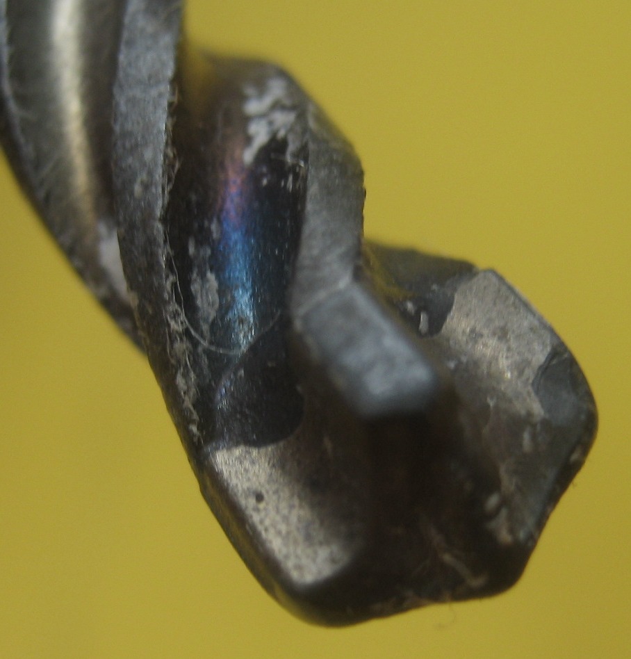

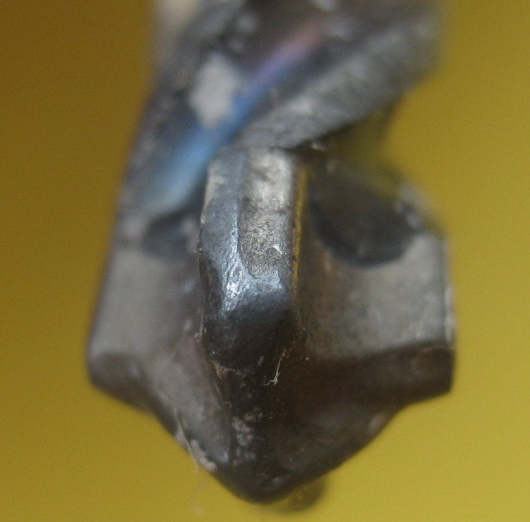

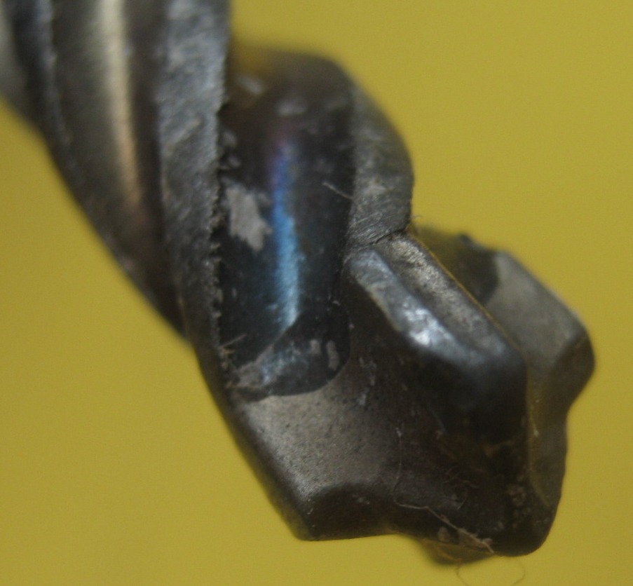

ну не знаю, какой это бетон, видимо, никакой. Я тут у Мамы в квартире сделал отверстий 40 в бетоне. Фото прилагаются. Бур - Хилти TE-CX 6/17 Перфоратор - Makita HR1830
Проффэсор написал : тупит кончик, как бы делает бур универсальным. На 7 дж
ну прям на 7 Дж?

n-p-n написал : ну не знаю, какой это бетон, видимо, никакой. Я тут у Мамы в квартире сделал отверстий 40 в бетоне. Фото прилагаются. Бур - Хилти TE-CX 6/17 Перфоратор - Makita HR1830
Что-то он какой-то потасканный... Срочно к точилу! :)

Kvost написал : Редкий брендовый 6мм пройдет 300 отверстий в бетоне, не говоря о том, что будет собой представлять спираль его шнека и получаемые отверстия.
Уже писал про БУРатино РЕКОС( не для рекламмы) 6*110= 50/60 руб, по скромным подсчётам, прошёл больше 450(по самые ГЛАНДЫ) - тут на работе, с неделю "гонял"- не выключаясь, шраба в кирпиче, плиты перекрытия, под свет, штроба на балке и колонне, 10 мм= 70/80 руб, от рекоса.Просто ЛУБОПЫТНО было, когда настанет "КИРДЫК", Кирдык настал КАЛИБРУ, а потом ШТЕРНУ, техника вся "убитая" в хлам, но долбят , только в путь. Потом бур кудато исчез, или напарник сломал, а может куда закотился. Про ШНЕК говорить не приходится, и про диаметр уже тоже. Живучие ГАДЫ.:applause: Да и зачем их точить, ведь ПАПА КАРЛО, "застругал" БУРатино:D

n-p-n написал : Я тут у Мамы в квартире сделал отверстий 40 в бетоне. Фото прилагаются. Бур - Хилти TE-CX 6/17 Перфоратор - Makita HR1830
Похоже на вашем перфораторе не работает удар (или слишком слабый для такого диаметра). Бур сожжен или фото не очень точно передает состояние.

Valery22 написал : Похоже на вашем перфораторе не работает удар (или слишком слабый для такого диаметра). Бур сожжен или фото не очень точно передает состояние.
Makita HR1830 больше вращает чем бъет (в работе напоминает толчковую дрель). Если даже и заточить, то при скорости 1500 бур очень быстро садится.

Valery22 написал : на вашем перфораторе не работает удар (или слишком слабый для такого диаметра). Бур сожжен или фото не очень точно передает состояние
это Макита 1830. Удар 1,2 Дж и 1500/мин (но на ХХ) Был прижог небольшой, подтверждаю. Но что там внутри бетона происходит не всегда отследишь. Я же говорю, бурил настоящий бетон, а не труху.
