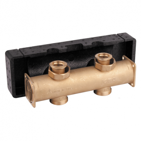

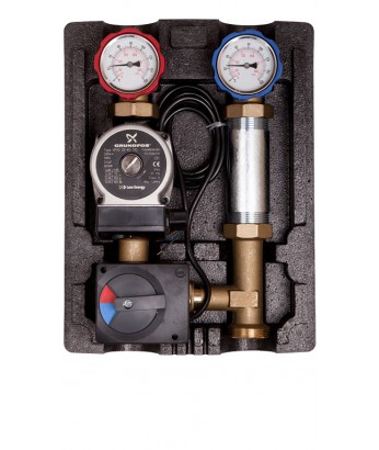

Всего 7 контуров, но включены пока 2 и с одним уже проблема. Один контур (второй этаж радиаторы) - прекрасно забирает тепло, на подаче 60 градусов, обратка - 50, хотя насос работает на первой скорости. Проблема с первым этажом, (тоже радиаторы) - подача - 35 градусов, обратка тоже 35 градусов, и все, дальше не идет, и если верить термометрам нагревается сначала обратка, а потом подача и насос работает на третьей скорости.
Насосные группы icma вот такие
Сборный коллектор вот такой.

Наиболее вероятно, неправильное положение сервопривода.

Спасибо, проверили. Насос качает правильно, сервопривод слушали при другом плложении явно подмешивает обратку. термометры даже на ощупь до работающего контура дотронуться горячо, а этот просто теплый.

Сегодня после суточной остановки котла запустили систему и проблемным контуром стал тот, что работал (напомню, насос был на первой скорости), а второй, который не брал тепло, теперь нормально работает (насос на третьей скорости).

Что за котел? Какая автоматика? Чем управляются сервоприводы?

Жилин; Baxi luna duotec 1.50 Сервоприводы (которые управляет трехходовым смесителем и обратку подмешивают) управляются рукой, стоят на максимуме (на красном) к автоматике не подключены.

зачем они там тогда в данное время нужны?

Жилин; на будущее, будем ставить автоматику, сейчас подмес рукой можно регулировать
