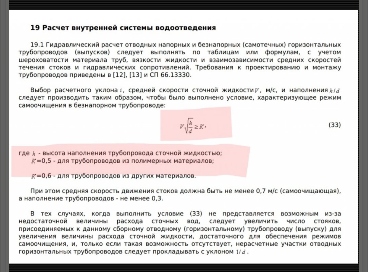

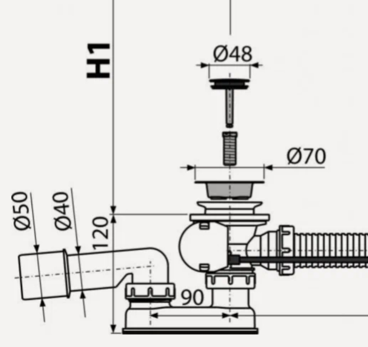

Приветствую. Как вы считаете, 40 каналья протяженностью 1,5-2м не вызовет проблем на сливе ванной? Всегда делал 50, но тут конструктивные особенности. Уклон естественно не менее 2,5см/м.

Федя222 - при использовании для ванны сливной трубы 40мм диаметра у вас в дальнейшем будут проблемы со срывом гидрозатвора. Поясню - сливные сифоны для ванны имеют диаметр 40 мм, но на конце обязательно идёт расширение трубы до 50 мм и это сделано для того, чтобы при сливе наполненной ванны не происходило полного заполнения горизонтального сливного участка, когда за сливным потоком следует разрежение, которое как насосом вытягивает за собой гидрозатвор сифона. Расчетная высота заполнения трассы сливной жидкостью = 0.5, т. е. половину диаметра трубы, а не полным диаметром. 10000671721000067168

Technik-san написал 22.10.2025 в 09:06
чтобы при сливе наполненной ванны не происходило полного заполнения вн.диаметра, когда за сливным потоком следует разрежение,
Проверить очень просто - посередине трассы поставить тройник (например, на умывальник) отводом вверх и посмотреть.

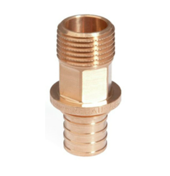

Technik-san, подскажите, пожалуйста, а какими фитингами соединяете трубу с выводами ГВС/ХВС? Тоже с помощью накидной гайки с евроконусом?

Глеб Абдулов написал 23.10.2025 в 14:20
.... какими фитингами соединяете трубу с выводами ГВС/ХВС?

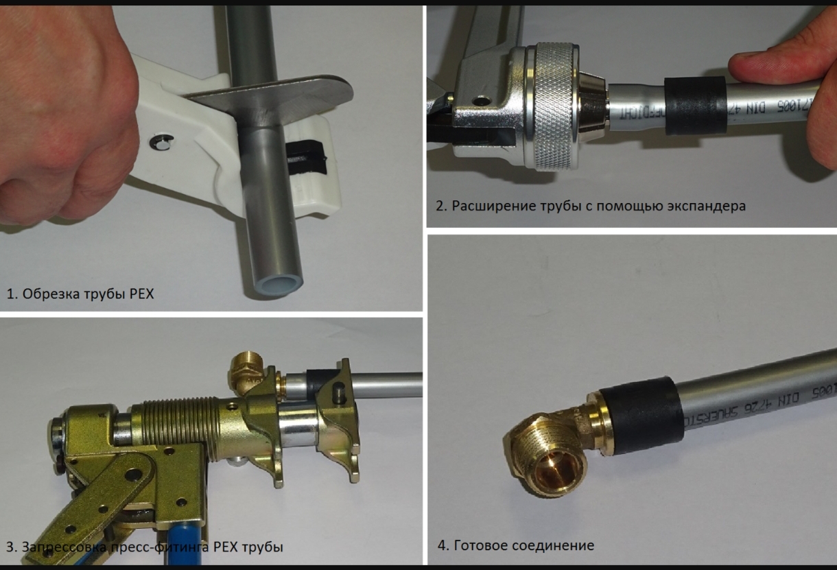

Если монтаж ведётся трубами Pe-X, тогда соединение водорозеток происходит аксиальной запрессовкой с надвижной гильзой 1000067368Некоторые нюансы монтажа озвучивал здесь Особенности монтажа новых фитингов РЕХАУ (кириллицей)

Technik-san, спасибо за ответ и ссылку на группу. Я имел ввиду первое соединение с вводом в квартиру. Никак не соображу.:) Вот такой фитинг? image

Глеб Абдулов написал 24.10.2025 в 06:49
Вот такой фитинг?
Да, верно, такой, но либо с нар.резьбой, либо с внутренней и выбор зависит от вида резьбы, с которой хотите его соединить
