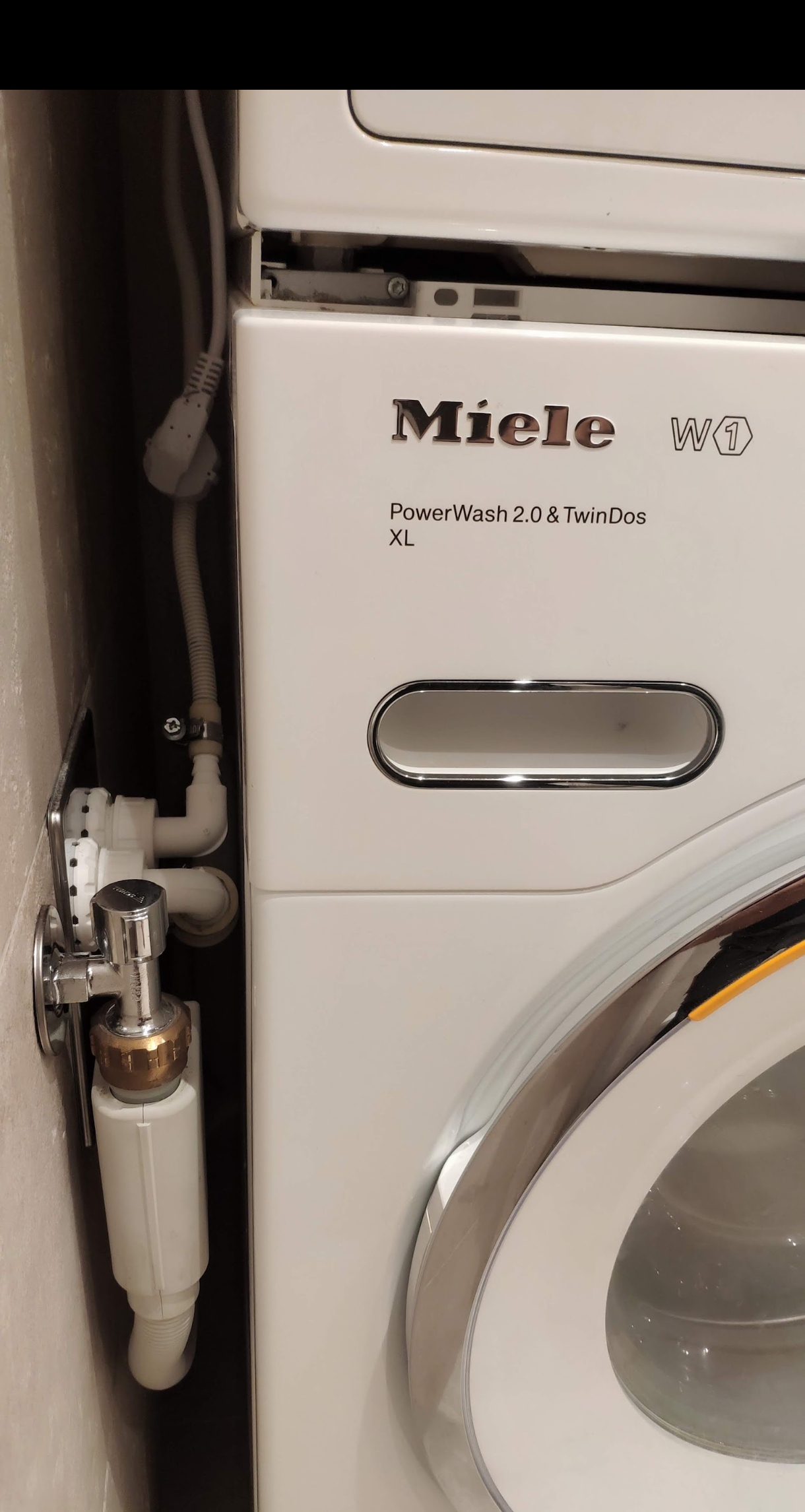

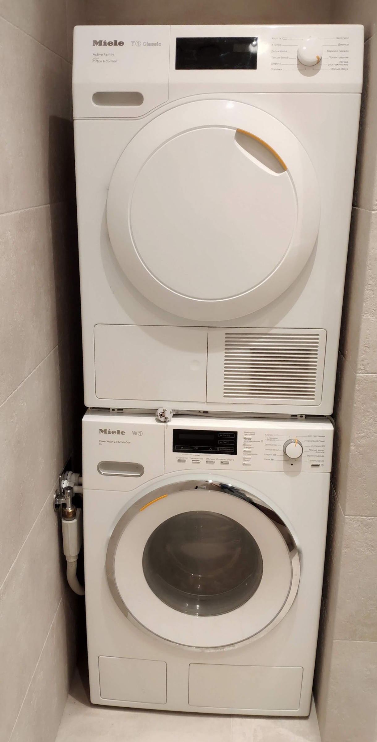

А подобное близкое расположение СМ и крана подачи воды не опасно тем, что машинка при "гулянии" во .....
Машинки не гуляют если стоят ровно, плюс вывод в самом углу, у машин там есть большой зазор. У меня машина стоит с зазорами менее сантиметра от стен, я ее не регулировал даже.

Rebel_PZ написал 04.10.2025 в 22:12
А подобное близкое расположение СМ и крана подачи воды не опасно тем, что машинка при "гулянии" во время отжима может биться о него?
Здесь так же с этим проблем нет с 2020 года Никому лишний раз объяснять не надо, что если бы были проблемы, то я бы подключение так никогда и не делал. Кстати, если есть сомнения, то для сомневающихся существуют виброопоры.

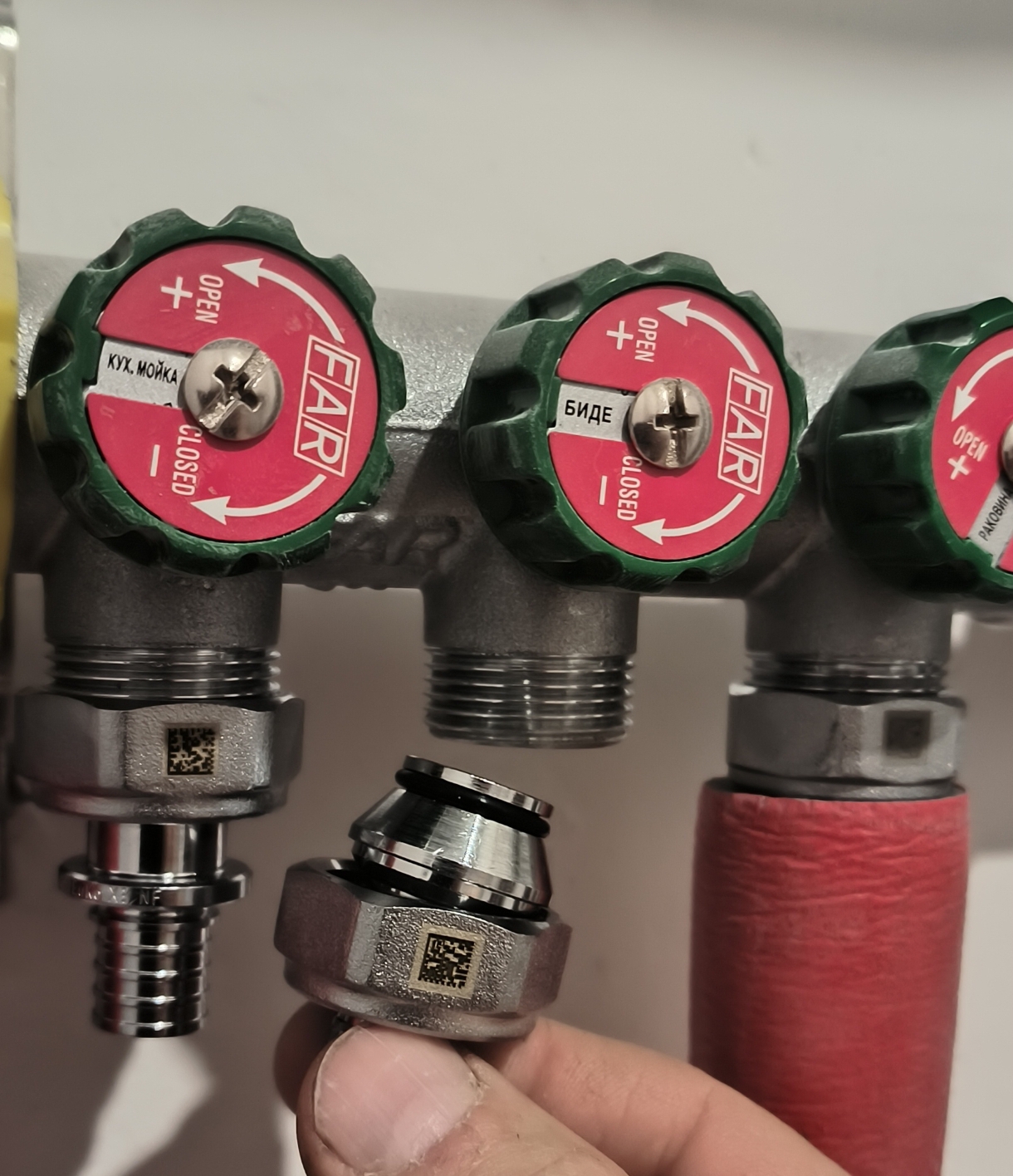

Technik-san, Спасибо! Можете еще уточнить. В своей практике вы какие коллекторы используете? 1" с отводам на 3/4"?
Technik-san
Technik-san
Техник-сан
Регистрация: 10.10.2006
Сообщений: 11553
07.10.2025 в 08:47:08
Глеб Абдулов - ответ на ваш вопрос с техническими особенностями выбора надёжного метода подключения коллекторов я озвучивал здесь
https://mastergrad.com/forums/t288051-podklyuchenie-k-kollektoru-far-trub-rehau-evrokonus-ili-ploskoe-uplotnenie/#post6521577
На сегодняшний день использую такое соединение, коллектор 1" с отводами Евроконус на 3/4" 10000641411000064139

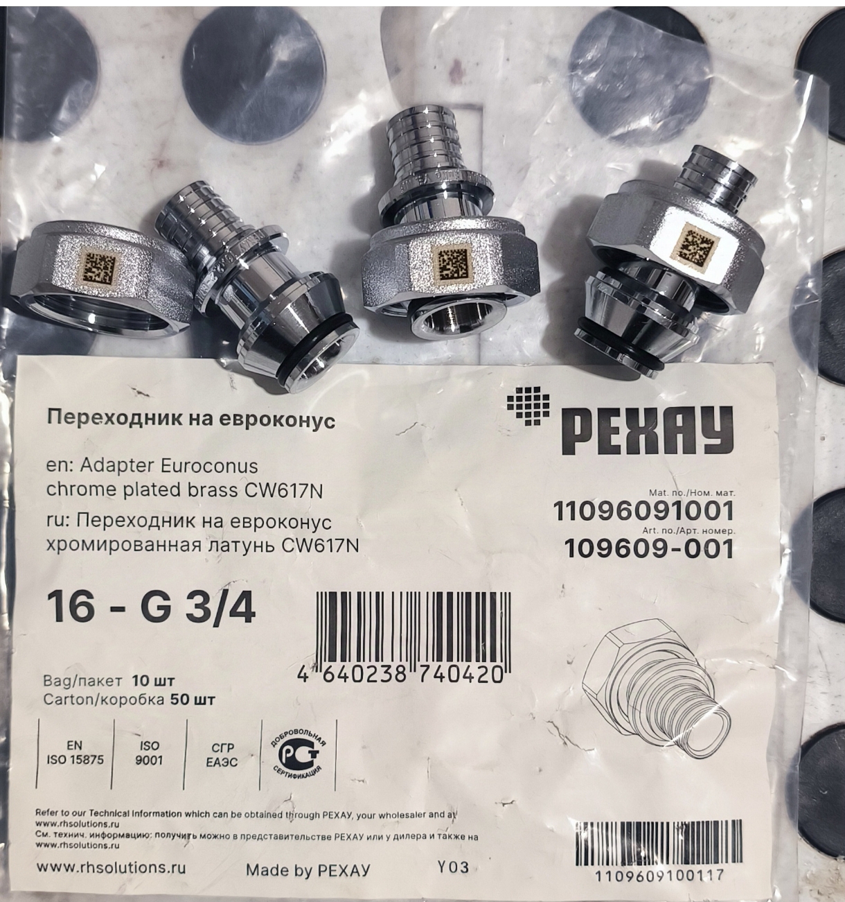

Technik-san, подскажите, почему у них только металлические гильзы надвижные Rehau? На текущей квартире я использовал полимерные. Есть ли существенная разница между ними?
Technik-san
Technik-san
Техник-сан
Сообщений: 11553
07.10.2025 в 14:14:41
Глеб Абдулов
, в связи с последними событиями компания REHAU (латиницей) в 2022 году ушла с российского рынка и вместе с ней прекратились поставки ВСЕЙ продукции из Германии, в частности полимерных гильз и фитингов. Вместо неё теперь на российском рынке присутствует компания РЕХАУ (кириллицей) со СВОЕЙ продукцией, маркируемой своим же шильдиком РЕХАУ (кириллицей) которую заказывают уже на иных заводах и фабриках, теперь это "импортозамещением" называется. Продукция новая, каждый фитинг маркируется от подделок QR-кодом и сейчас проходит проверку временем. 1000064288100006429710000642951000064299

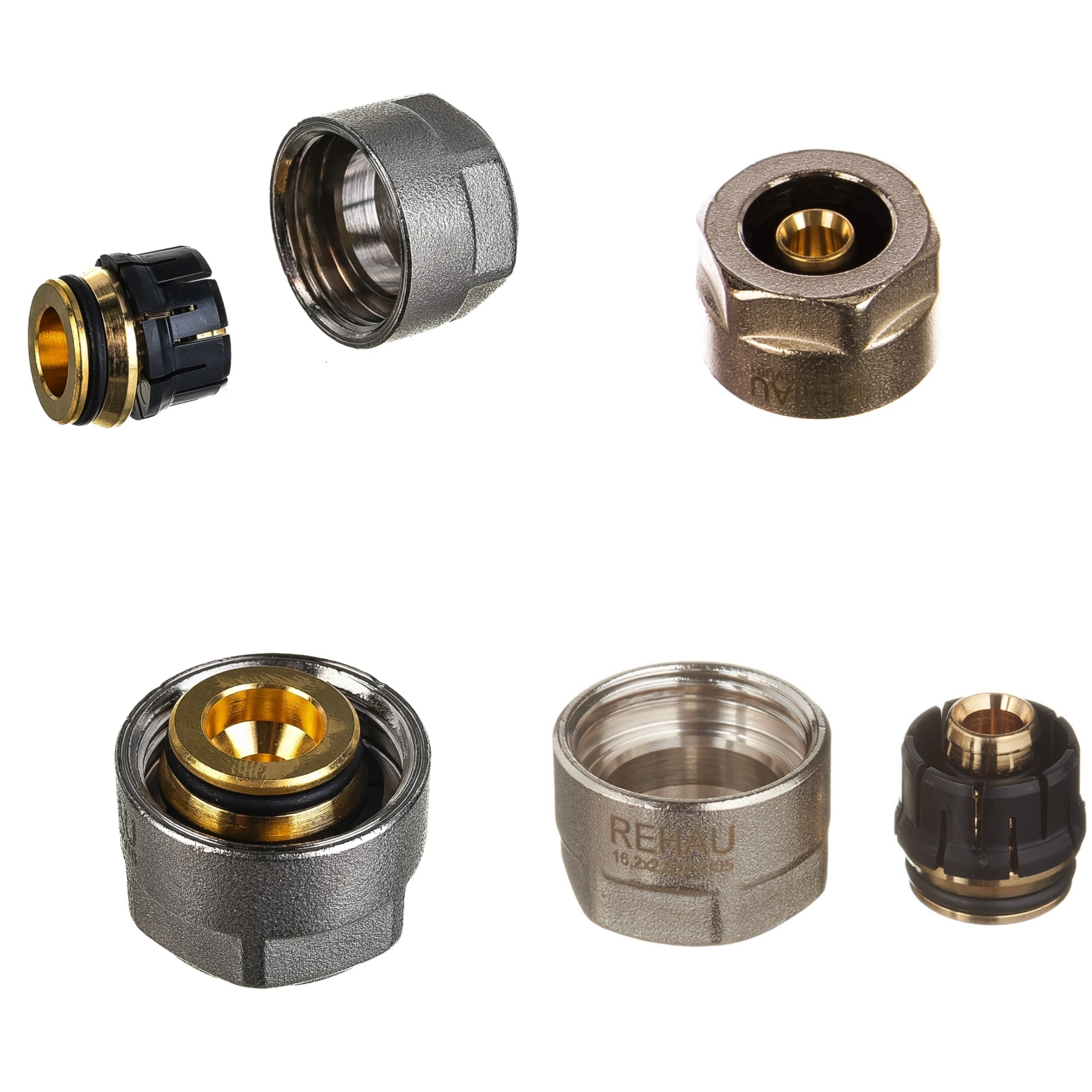

Глеб Абдулов, в своей практике такое обжимное компрессионное соединение REHAU арт. 12664521003 я не использую, а чтобы и другим было понятно, о чём вы ведёте речь, я сделал коллаж a4c30d9e-a857-43f2-87ec-37fb58f9e110-1_all_84667
Глеб Абдулов
Глеб Абдулов
Регистрация: 24.01.2017
Самара
Сообщений: 239
11.10.2025 в 10:15:29
Technik-san, можете поделиться умозаключениями, почему не используете?
