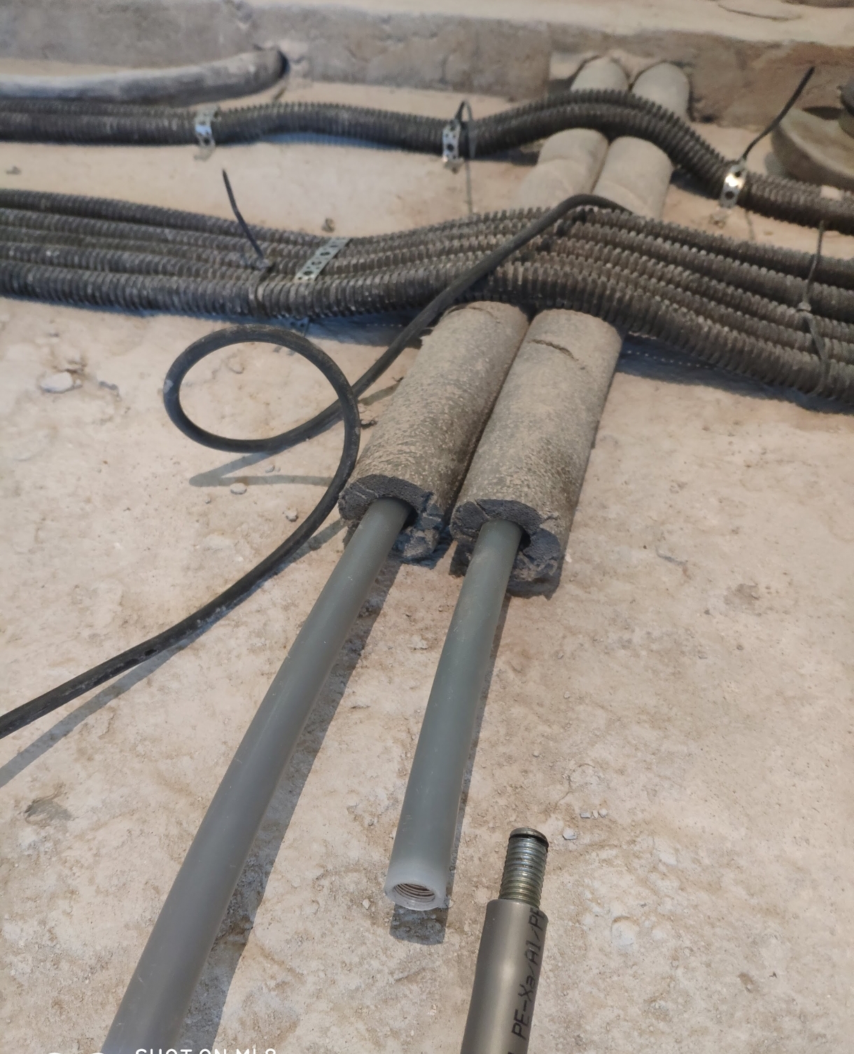

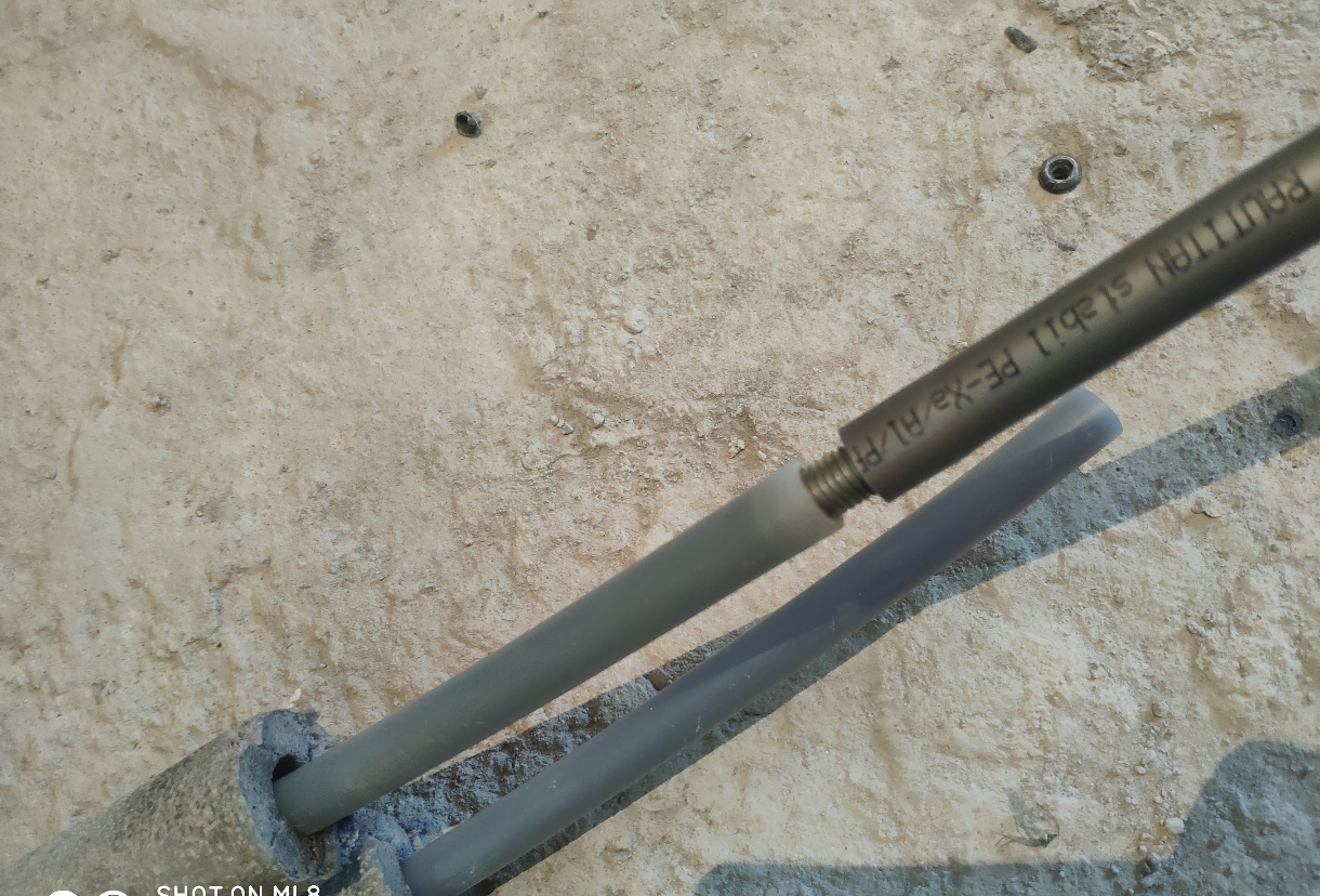

Лайфхаки из практики, которые помогают решить некоторые технические задачи из нашей сферы
https://photos.app.goo.gl/QfyA5nuyYGaMDYGt6
Technik-san
Technik-san
Техник-сан
Регистрация: 10.10.2006
Сообщений: 11553
01.10.2025 в 16:31:01
Фото из этого альбома - один из примеров, такое соединение труб помогло заменить трубы от застройщика и протащить новые под стяжкой  в МОП из квартиры до коллекторного узла в коридоре

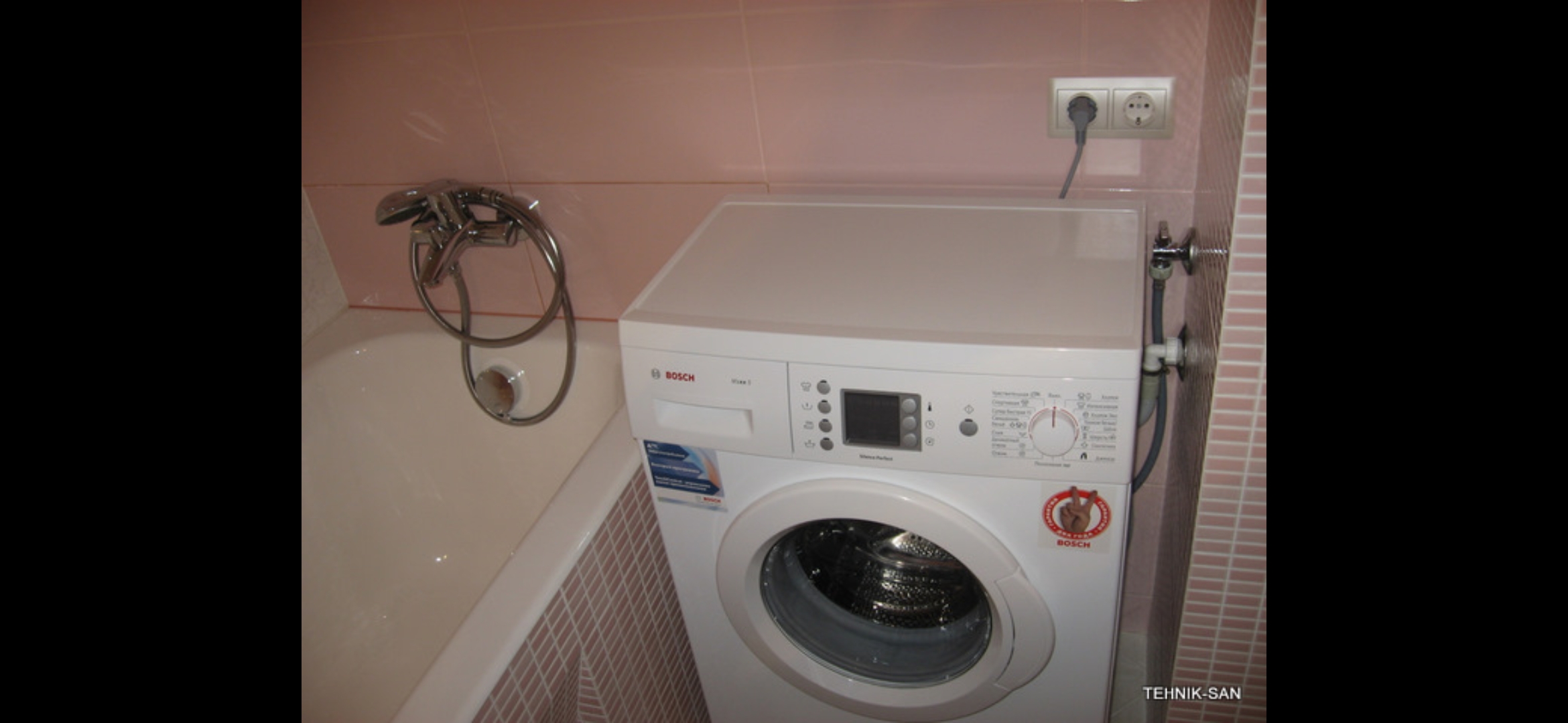

Technik-san написал 17.09.2025 в 22:19
Фотографии различных примеров подключения и установки стиральных машин
10000148931000014895А подобное близкое расположение СМ и крана подачи воды не опасно тем, что машинка при "гулянии" во время отжима может биться о него?
