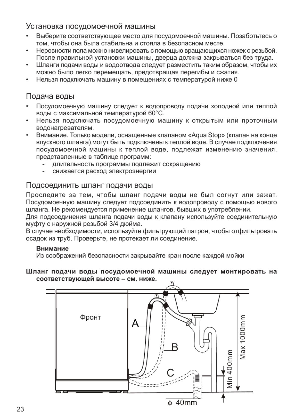

Добрый день. Из вашей темы узнал о сифоне Viega. Сегодня сделал монтаж, слив получился на высоте 82см. По вашему опыту есть смысл подрезать трубу и сделать ниже? В инструкции к посудомойке не написано как правильно подключать
Добрый день ! В инструкции к некоторым посудомоечным машинам написано как правильно подключать. 1000058048
Добрый день. Тогда у меня укладывается в нормы.
Год дома 2005. 9й этаж из 10. Стояк стоит чугун старый, где-то между этажами засор и если сразу много воды сливать в мойку, то она поднимается по трубе. Когда всё собрал без сифона для пмм, забыл крышкой верхнюю трубу и вода стала сверху выплёскиваться фонтаном. Хочу купить канистру прочистки для труб и залить прямо в стояк на ночь
