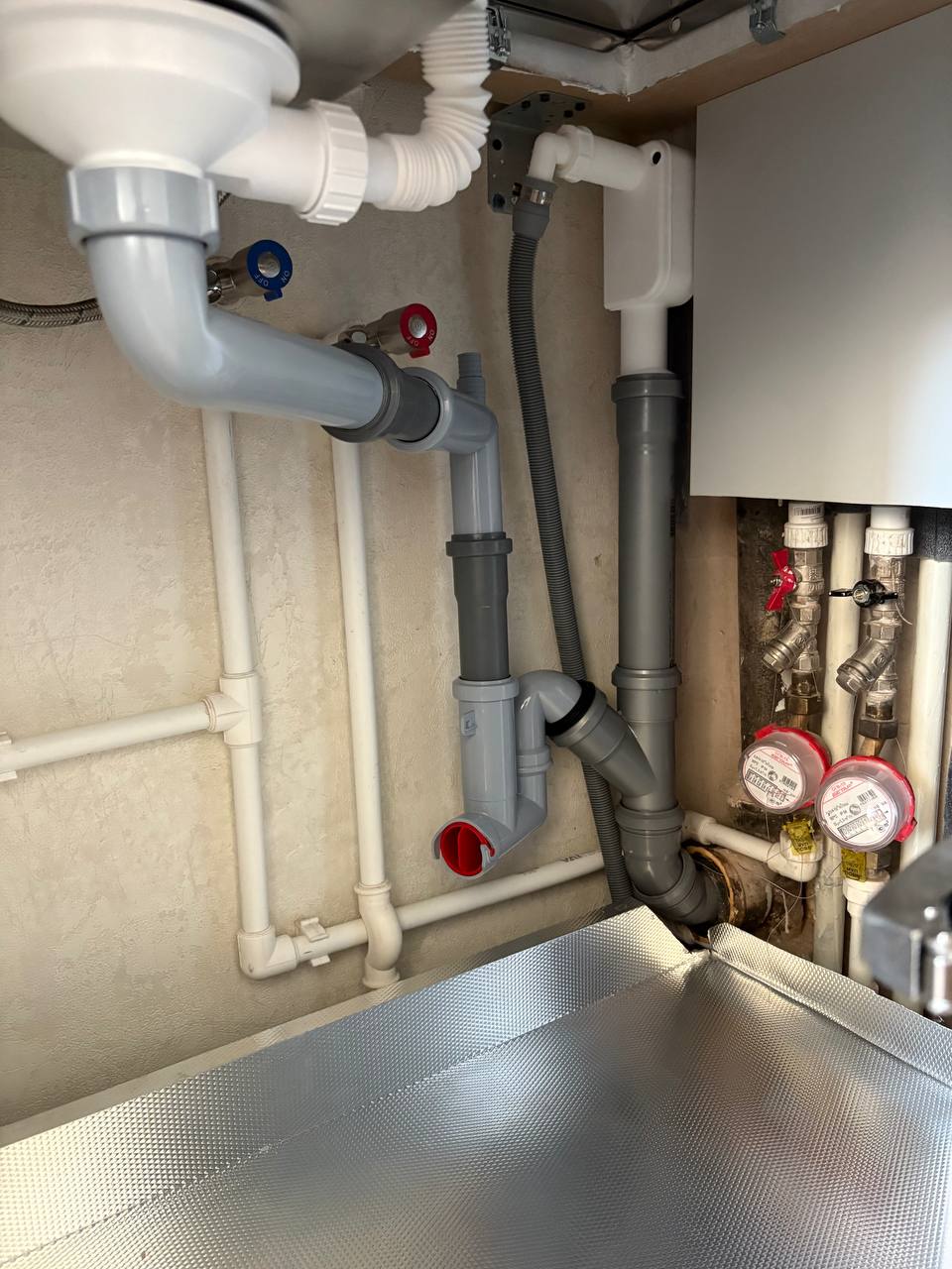

Добрый день. Из вашей темы узнал о сифоне Viega. Сегодня сделал монтаж, слив получился на высоте 82см. По вашему опыту есть смысл подрезать трубу и сделать ниже? В инструкции к посудомойке не написано как правильно подключать
И второй вопрос. Где-то ниже по этажу засорен стояк, постоянно булькает вода и слышно как она доходит до сифона, когда сосед сверху открывает воду. Можете пожалуйста посоветовать обратный клапан, боюсь что вода дойдёт до слива посудомойки и туда будет затекать. Спасибо за ответыphoto_2025-08-22_16-31-58
