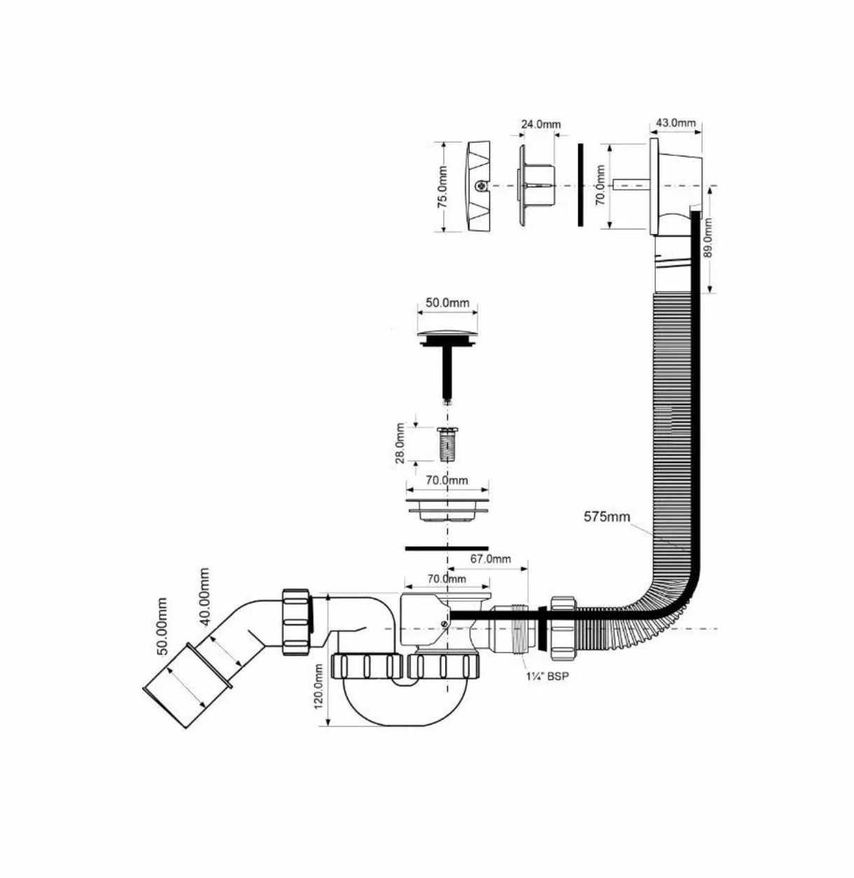

Плитки под ванной нет. Замерял от нижнего края выпуска ванной до пола получилось 13.5 см. Минимальная высота сифона в сложенном виде 15 см. Если в стяжке сделать выемку 2 см. под изгиб сифона, должен влезть?

Перелива у ванны не будет?

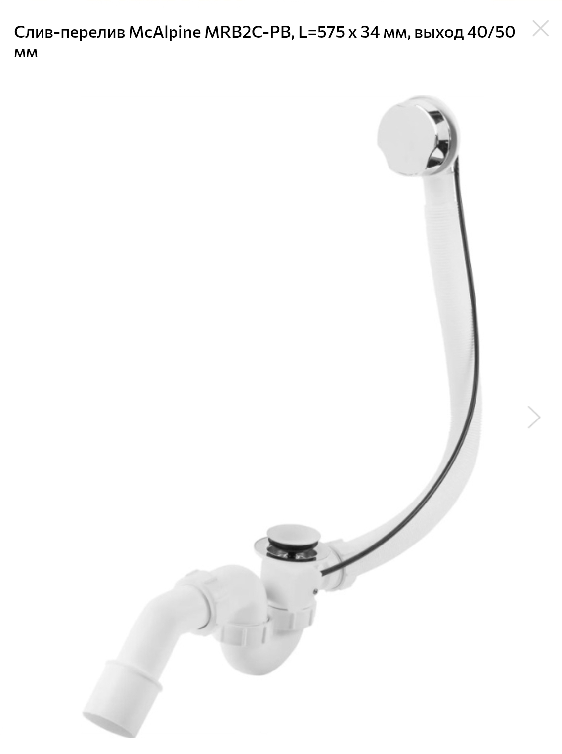

Эммет Браун, верное замечание. К этому сифону если подключать перелив через вставку-переходник, то его высота ещё больше увеличивается. vodorod - а если есть желание заморачиваться именно с трубным сифоном, то тогда такой, который специально для ванн и предназначен 10000532731000053275

Эммет Браун,  конечно будет перелив, он же на выпуске ванной старый останется

Сифон и трубка 40/50 отдельно бывают? Перелив и выпуск не надо. У анипласт есть, но там гидрозатвор всего 35 мм

Отдельно сифон и отдельно трубка -40/50 такого у McAlpine не встречал, сейчас пролистал весь их каталог не нашел. В предыдущем сообщении смотрите, сифон для ванной, он как раз и идёт с трубкой 40х50
