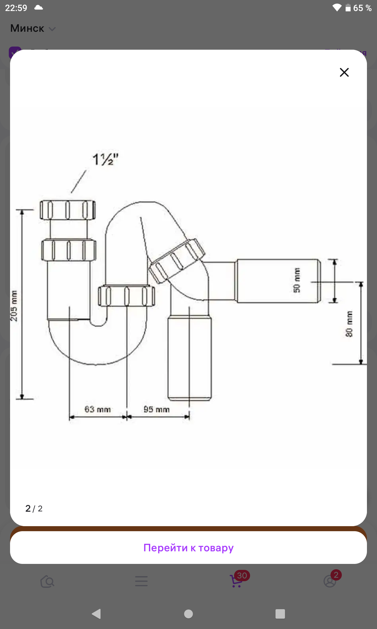

Добрый вечер. Если на ванную установить сифон MRSK 12, McAlpine какие последствия? Screenshot_20250623-225943
