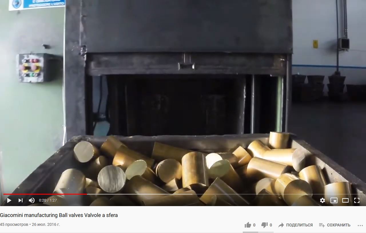

BV написал: раковина в отливке
тут надо обратить внимание, что сейчас корпуса кранов формуют горячей штамповкой из отрезков прута. Процесс устроен таким образом, что вероятность раковин - очень мала. Но даже не это главное - на фото продукты реакции вылезают из-под резьбы. А резьба (судя по стыку корпуса) нарезана после гальваники. То есть в этом месте - голая латунь. Полагаю, что смотреть надо в эту сторону.

AKI написал: тут надо обратить внимание, что сейчас корпуса кранов формуют горячей штамповкой из отрезков прута.
Ленты. Учеником СПТУ проходил практику в заводе, где делали авто свечи, это, конечно, не краны, но технология подобная.

jekasus написал: Ленты. Учеником СПТУ проходил практику в заводе, где делали авто свечи, это, конечно, не краны, но технология подобная.
Именно пруты. Причем, везде и в России и в Италии. Ибо штампуют цилиндрические корпуса:

AKI написал: Ибо штампуют цилиндрические корпуса:
Улучшили технологию, признаю/мое, воспоминания начала 90-х/, зачем лента, когда безотходно из прутиков кружочки делать - и далее, детали. логично... Хотя и интересно, но кран и ППР стояк у Техник-сана интереснее для этой темы - особенно кран/я тоже считаю его браком в этом случае/, надеюсь все увидим...

jekasus написал: кран/я тоже считаю его браком
выше уже есть мои буквы почему механический брак - маловероятен.
Могу сказать по-другому: то, что вы называете "браком", возникает каждый раз на отводах от стояка примерно в одном и том же месте. Совпадение? Не думаю!
