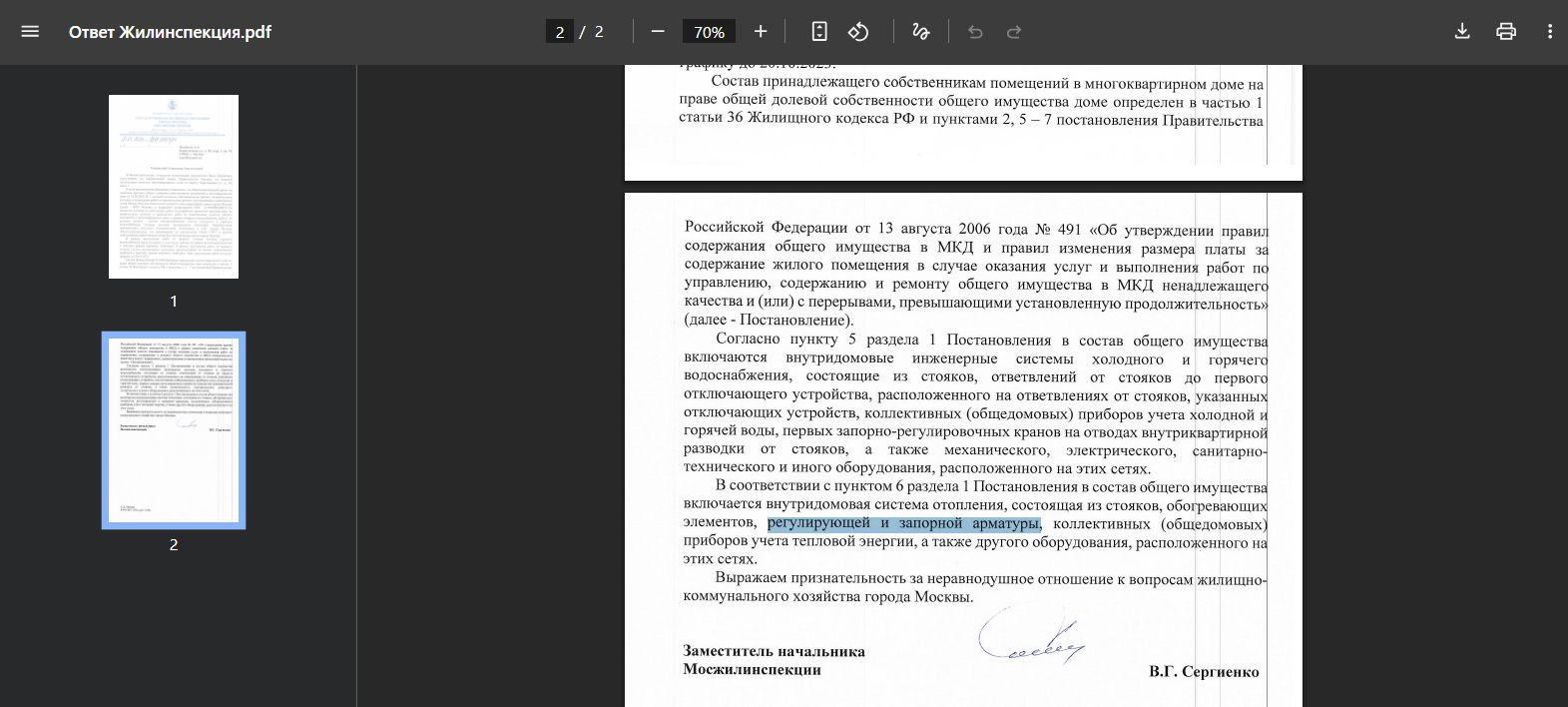

А вот оф. ответ мне представителем Жилинспекции г. Москвы за пару месяцев до проведения работ по замене системы отопления в 2023 году :
25.04.23г. Заместитель начальника Мосжилинспекции В.Г. Сергиенко
Снимок запорные
А вот так, если разложить по пунктам, будет совсем наглядно, понятно и абсолютно однозначно:
В состав общего имущества включаются внутридомовые инженерные системы холодного и горячего водоснабжения, состоящие из
стояков,
ответвлений от стояков до первого отключающего устройства, расположенного на ответвлениях от стояков,
указанных отключающих устройств,
коллективных (общедомовых) приборов учета холодной и горячей воды,
первых запорно-регулировочных кранов на отводах внутриквартирной разводки от стояков,
а также механического, электрического, санитарно-технического и иного оборудования, расположенного на этих сетях.

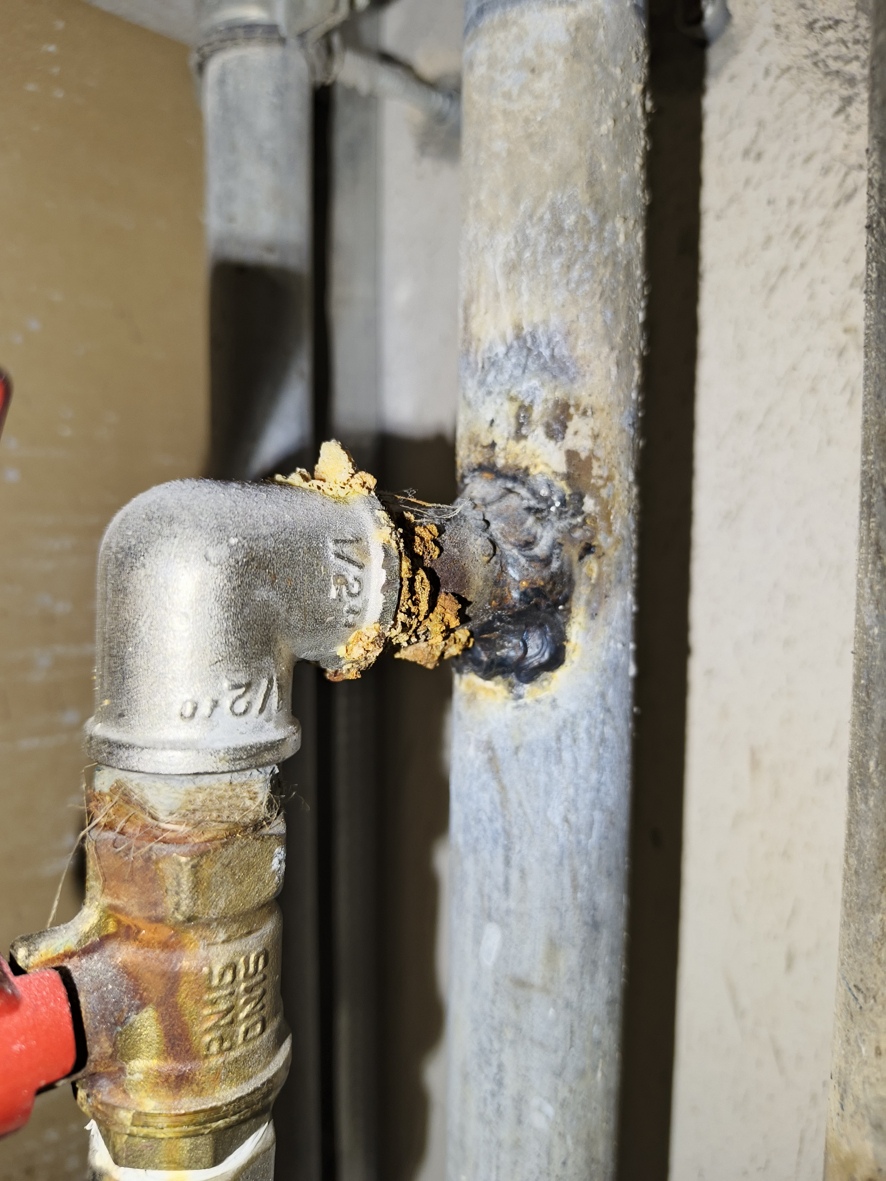

Доброго времени суток! Такая же проблема, только на отводах ГВС На одном стояке новый отвод от ук продержался 3 года
Сейчас снова нужно делать новую врезку Прочитал тему и начал узнавать, что и как у нас смогут сделать (Волгоград)
Сантехник из ук сказал, что могут только сделать то же самое, что и было (неудивительно), все резьбы в любых случаях будут гнить, нужно включать сильный напор воды почаще, чтобы убрать шлам
Первый специалист предложил сделать врезку из толстенной стали, а резьбу посадить на анаэробный герметик, чтобы было невозможно открутить и, соответственно, вода через резьбу уже не пойдет в случае чего Также сказал, что можно поставить и муфту gebo, но долгосрочность ему не кажется большой Бронзовые нипели в магазинах он не нашёл, их вообще не бывает
Второй специалист также предложил поставить толстую сталь (8мм) По его заверениям, резьба тогда гнить не будет, но, возможно, нужно будет отключать стояк и чистить отвод время от времени О ниппелях и других вариантах ничего не слышал
Про толстую сталь вроде не видел здесь Но, не будет или она также гнить? Просто не за 3 года, а за 6 лет, к примеру
И возможно есть у кого-нибудь контакты человека из Волгограда, кто сможет сделать нормальные отводы?
P.S газосварки нет ни у одного специалиста, в том числе ук

IceCube написал 12.09.2025 в 20:26
Было, но весь смысл приварить муфту с внутр резьбой (а не отвод с наружней) до воды в стояке и ввернуть туда бронзовую сгонную длинную резьбу на лен С ПАСТОЙ или АНАЭРОБ на всю длину резьбы.
Тоже годится. Она чугун.
В одной из УК так и стали делать, когда надоело отводы переваривать. А сгниет вдруг резьба в ней - этот водоотвод меняется без сварки.

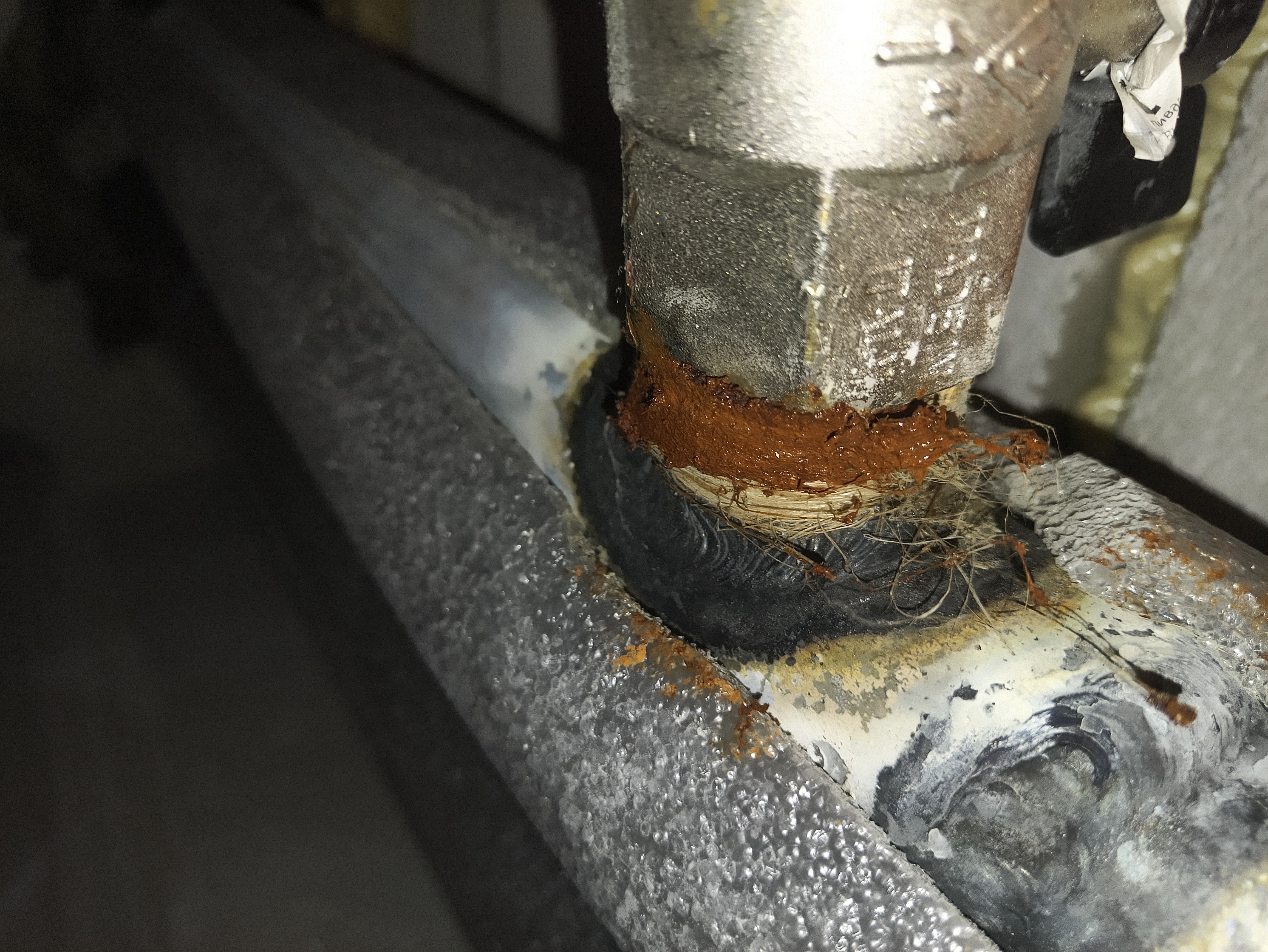

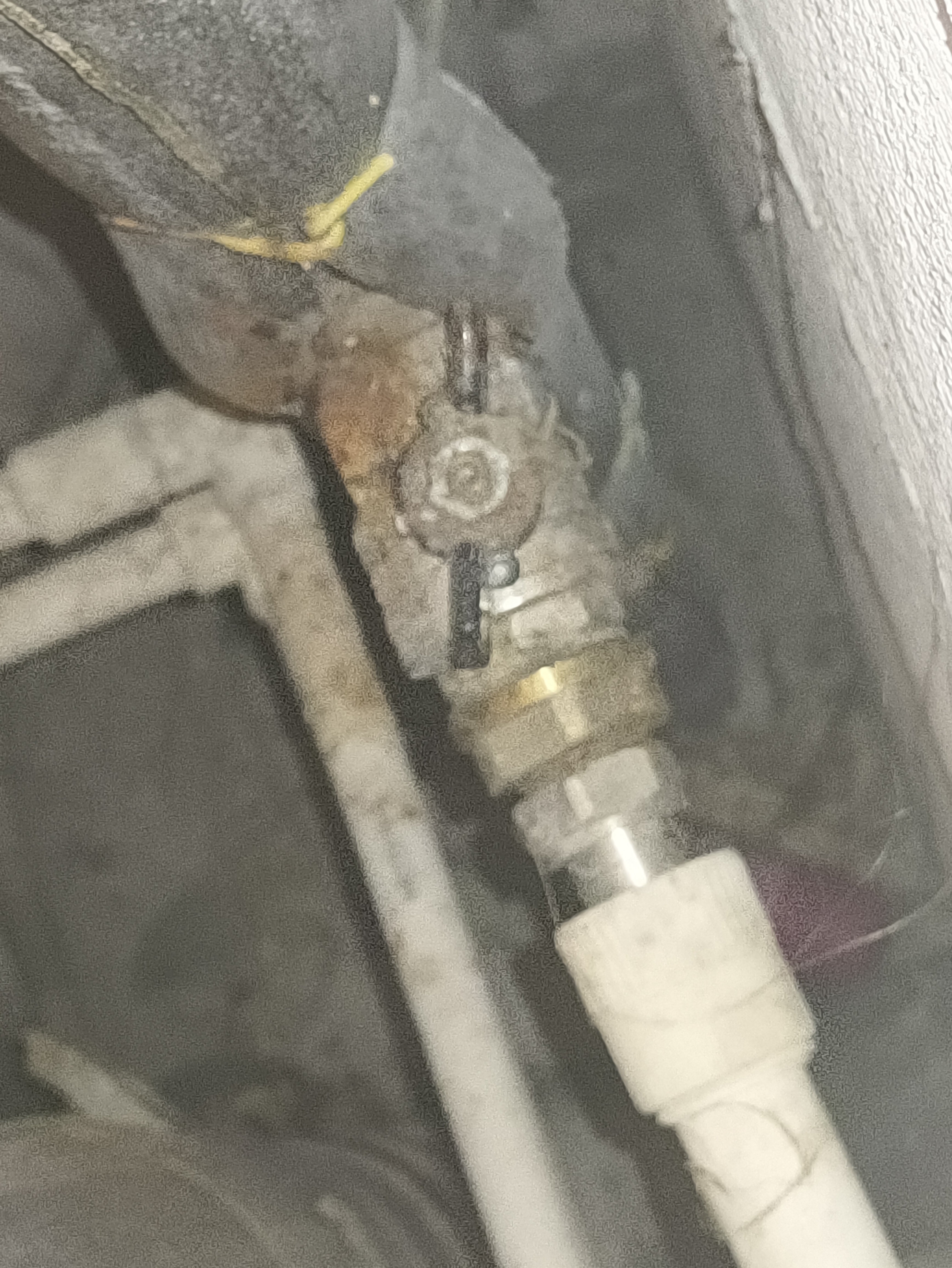

Здравствуйте. Нахожусь в шоке после констатации факта сантехника того, что придется ломать инсталяцию из-за этой проблемы. Анамнез - в 2018 году покупка квартиры в П44Т, т.к. вторая аналогичная, хотел сделать все по уму и не дешево. Поэтому была переварка отводов к полотенцесушителям - сначала одного, повыше, потом и второго, пониже. ( т.к. купил самый большой полотенцесушитель на 8 полок.) Платил дорого, по 25т.р. за перевар, варильщики сидели на столе у входа в УК. Теперь новый начальник всех сантехников ходит и переделывает за старыми. первым заслюнявился и потек заглушенный отвод - они его отварили и заварили трубу. а сейчас , случайно, новый сантехник пришел и посмотрел на верхний отвод ( горячий) который стал сопливиться при отключении горячей воды, и сказал, что жопа - и сказал, что нужно ломать все и переваривать и верх и низ, т.к старые сварщики варили бе нержавейки, и все равно потечет. Я то думал течет только если заглушен, а, оказывается, течет в т.ч. и проточные... Что делать, ума не приложу. настроение испорчено. И если это в масштабах всей страны, я даже не знаю, как назвать это... В старом , нашем первом П44Т, в 2007 году, вроде тоже отводы были сделаны, они внизу, но ( может там просто не видно) там, вроде, ничего не течет. общий вид Верхний отвод на полотенчик с внутреннейстороны верхний отвод на полотенцесушитель с внешней стороны нижний отвод на полотенцесушитель ( под стенкой кафели и инсталяции)

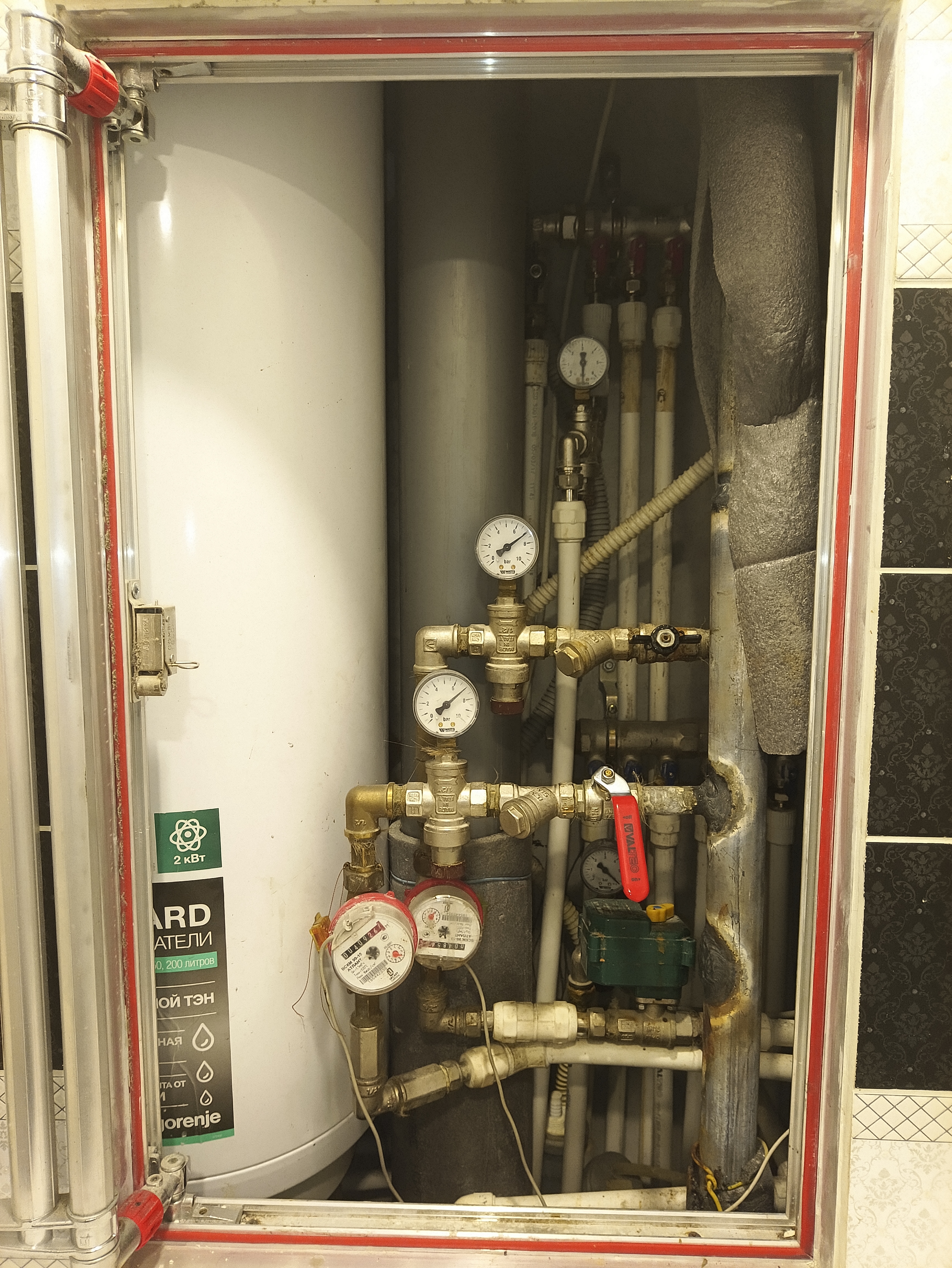

korzh.yury,  А что так много показывают манометры на редукторах? Редукторы уже сдохли?
korzh.yury написал 16.05.2026 в 10:56
Судя по фото - не получилось. И речь не про потекшие отводы.
Это как?)
С малой скоростью циркуляции в том числе.
Вот это делать:
И либо:
  1. Убирать водяной ПС и делать электро - лучше
  2. Приваривать толстую муфту к стояку, и в неё бронзовый или латунный ниппель до воды в стояке.
Раньше ПС были изгибом стояка, циркуляция с большой скоростью, и в стояке и на отводах не было разнородных металлов - гальвано пар.

Так отводы то точно текут, или что? Если там с внутренней стороны шкварки коричневые, может это просто пакля? И почему если это отвественность управляющей мне ломать все это и строить заново за свой счет? И на сколько хватит того, что переварят снова? И почему в старой квартире, при похожем полотенчике в 4 полки и родных отводах внизу нет проблем. Нельзя переваривать заводские отводы? И существует же жидкая пайка, или как ее там? неужели нельзя ничего сдлать без ломания? А по закону поставить раком Управляющую, чтобы она должна была возмещать ущерб по ГПК изза некачественной первоначальной переварки разве нельзя? Я, например, выиграл суд по заливу у соседей в старой квартире, почему нельзя здесь также поступить? почему всем похрену на нажитое непосильным трудом имущество, которое надо ломать изза кривых рук сварщика прошлой управляющей? И как быть с инсталяцией, которая тоже выше чем нижний отвод - тоже снимать? А в туалет ходить и жить в квартире как в это время?

Ук заставляло вас это зашивать без нормального доступа к общедомовым коммуникациям?
Голова ваша где была, когда приняли это решение?)

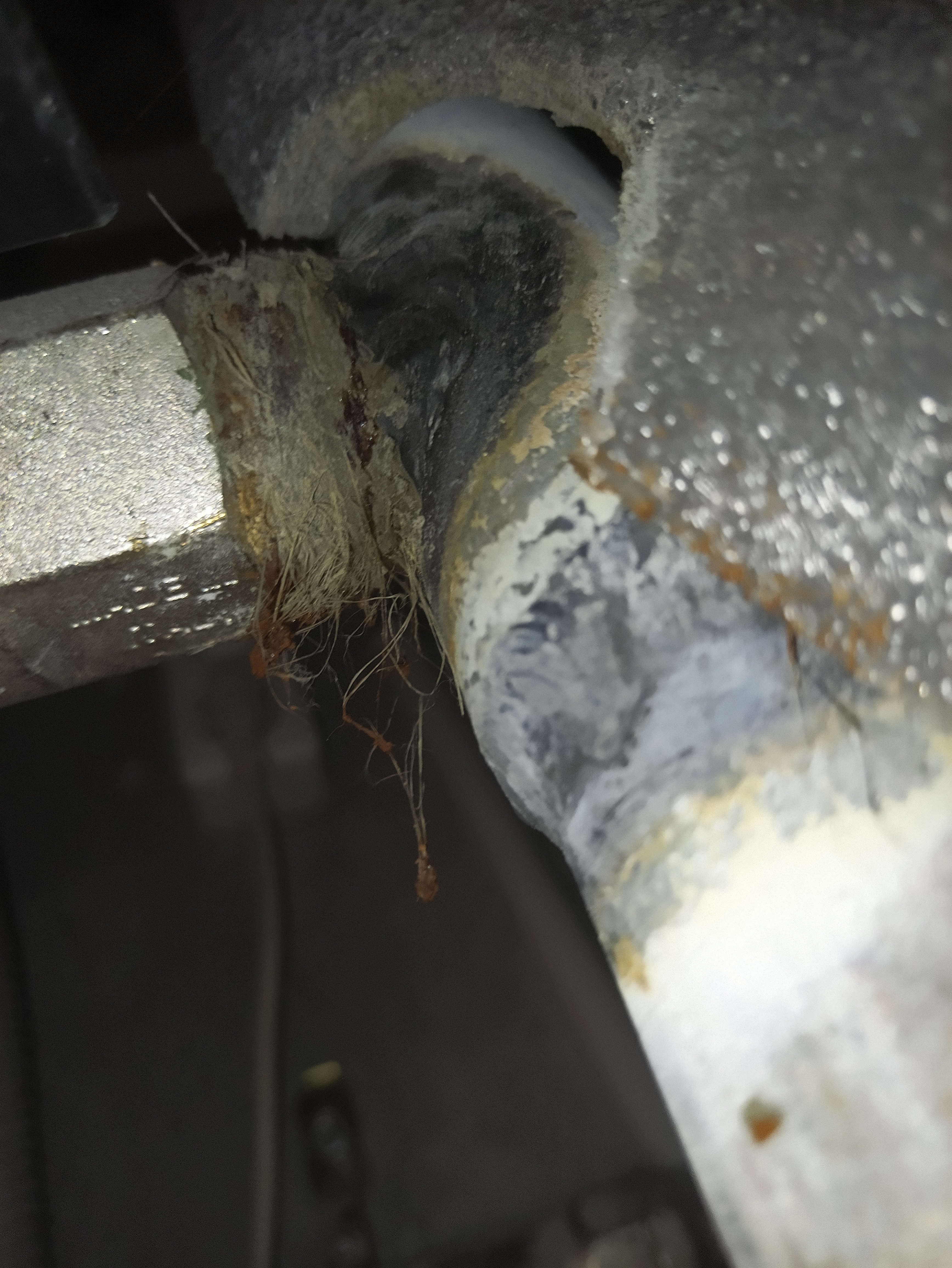

Сделайте нормальные фото со свётом...

И еще - сейчас у нас отключена горячая вода, у меня всегда в этот период даже регуляторы давления капают ( я так понимаю, в обратную сторону из бойлера вода давит с 2х сторон. и, естественно, как полотенчик всегда мокрый в отключение, так и отвод может быть в испарине. но только вот то, что уже одну заглушку этот сантехник заварил, и в ней реально была дырка из-за того, что шлак в этом отводе собирался, это не радует. strider1978 , я имею ввиду ломать кафель, который сделан стенкой и люком и над инсталяцией... Как его разбирать? BV - посоветуйте, как сделать фото с нормальным светом, если это фото с внутренней стороны , изнутри люка? Я просто поворачиваю телефон и фоткаю на вспышке.
Заранее спасибо.
