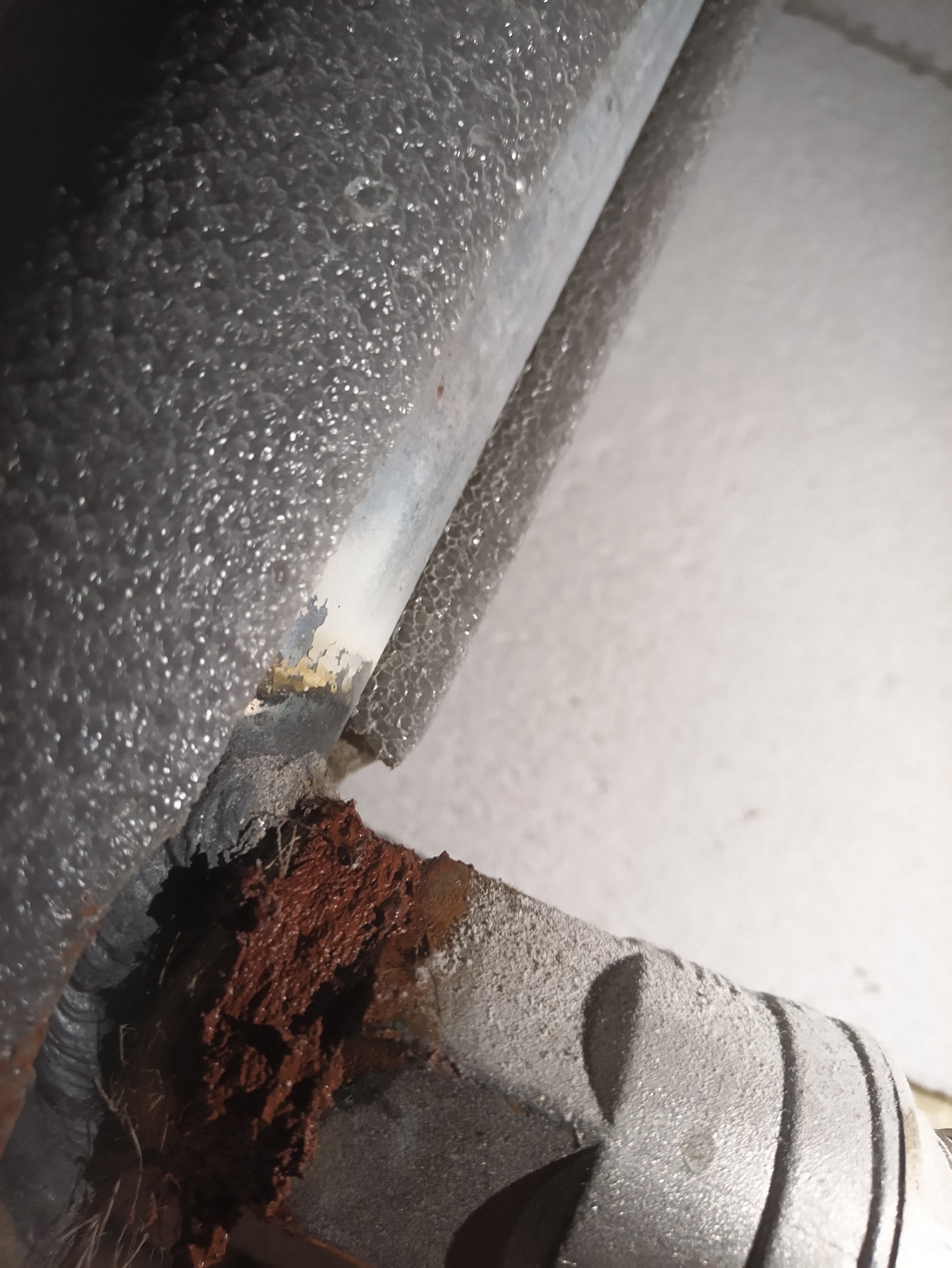

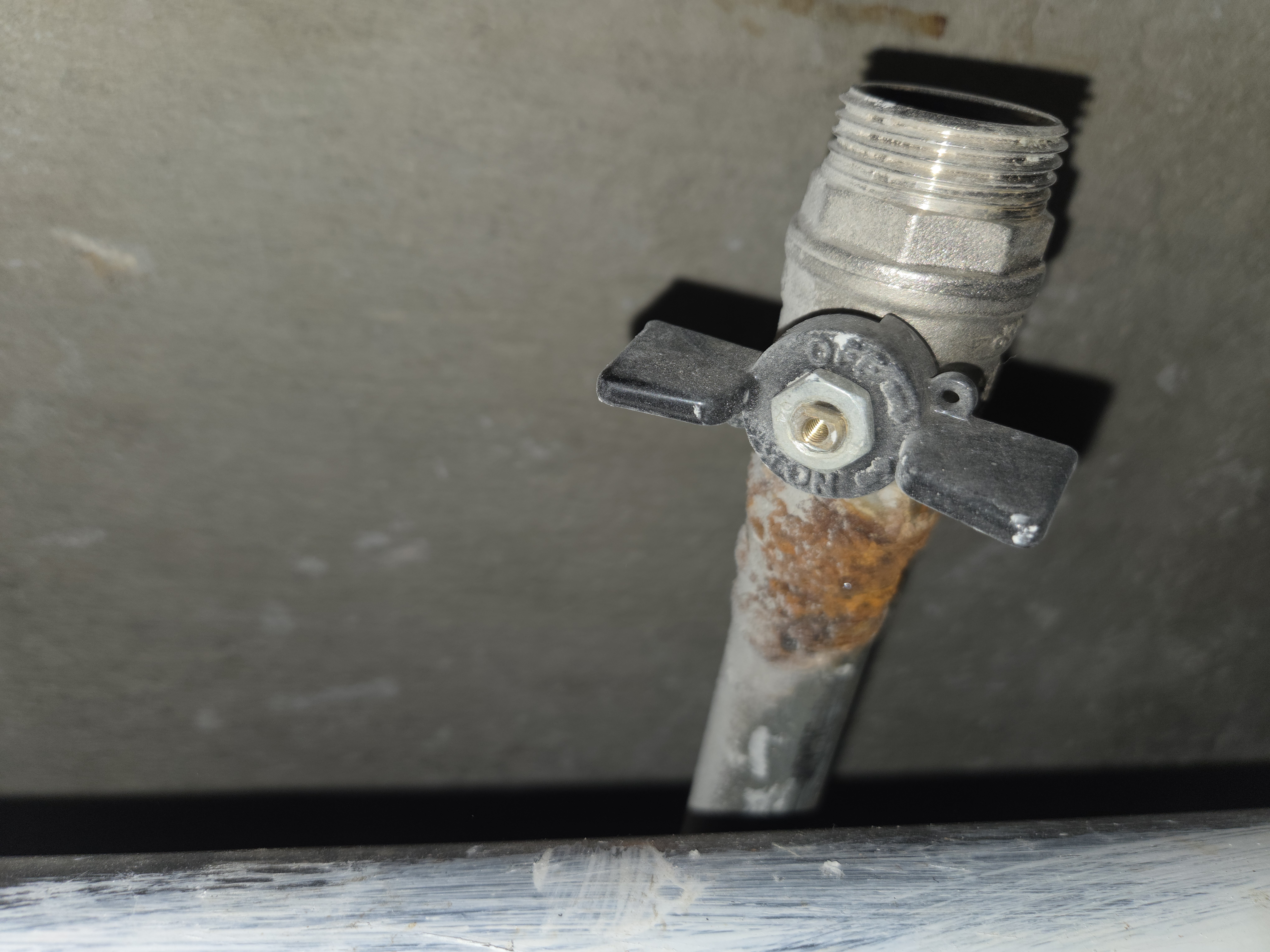

Вот, сделал новые фотки, посмотрите плз. Со вчерашнего дня капель не добавилось. Может, все таки, просто потеет от того, что холодная по горячей идет в период отключения?
IMG_20260517_145629 photo_2026-05-17_15-05-49 (2) photo_2026-05-17_15-05-49 photo_2026-05-17_15-05-50 (2) photo_2026-05-17_15-05-50
Сообщений: 139913
17.05.2026 в 17:30:34
korzh.yury,
  1. Явно течёт, и похоже сгнила резьба
  2. Снимите лен. Удобно веревкой - петлю и туда сюда.
  3. Будете ждать пока резьба совсем сгниет и кран отвалится?
  4. Санта вас УЖЕ предупредил - ответственность УЖЕ ваша.

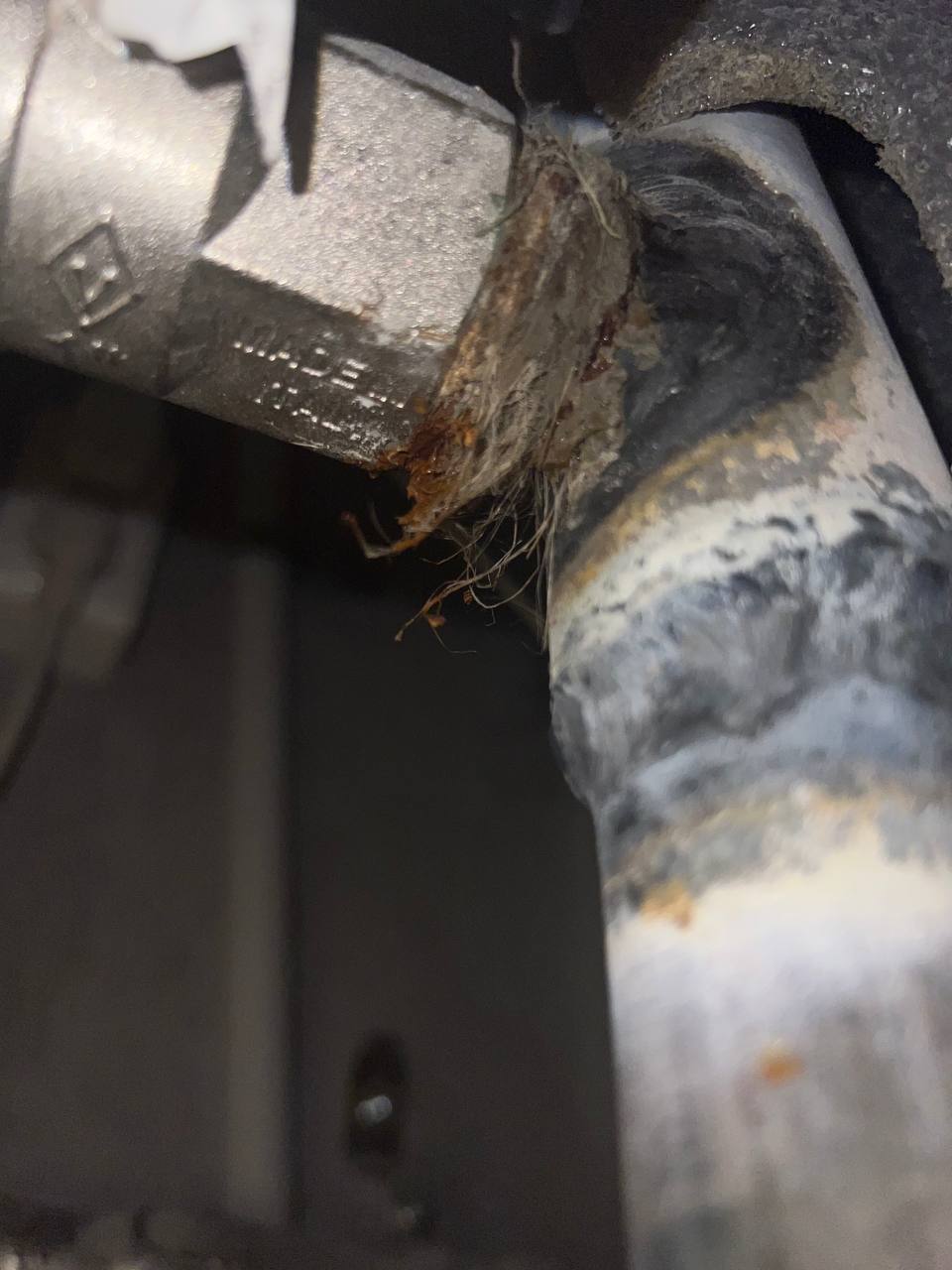

korzh.yury,  там сквозная дыра, можно леко проткнуть кончиком ножа или отломить полностью, если пытаться перекрутить кран
Так это выглядит в разрезе. 20251108_172105 20251108_172058 20251114_171203

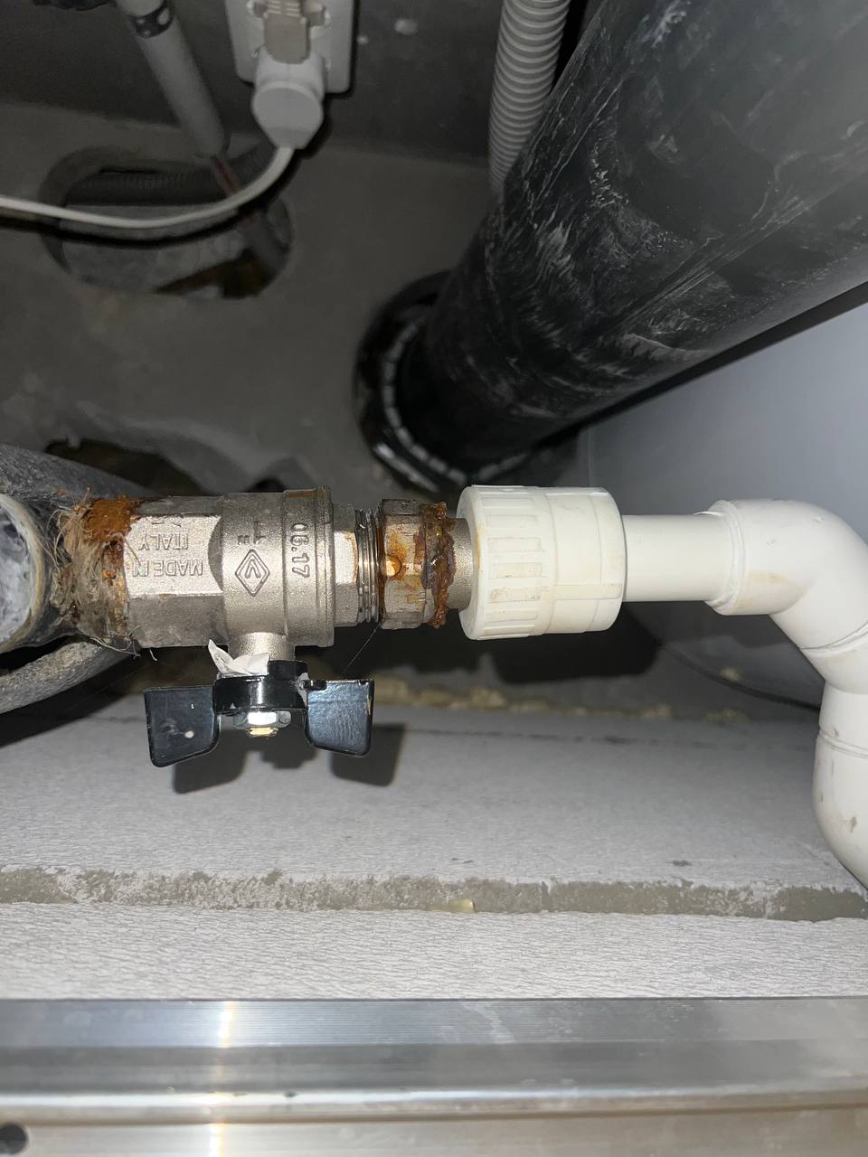

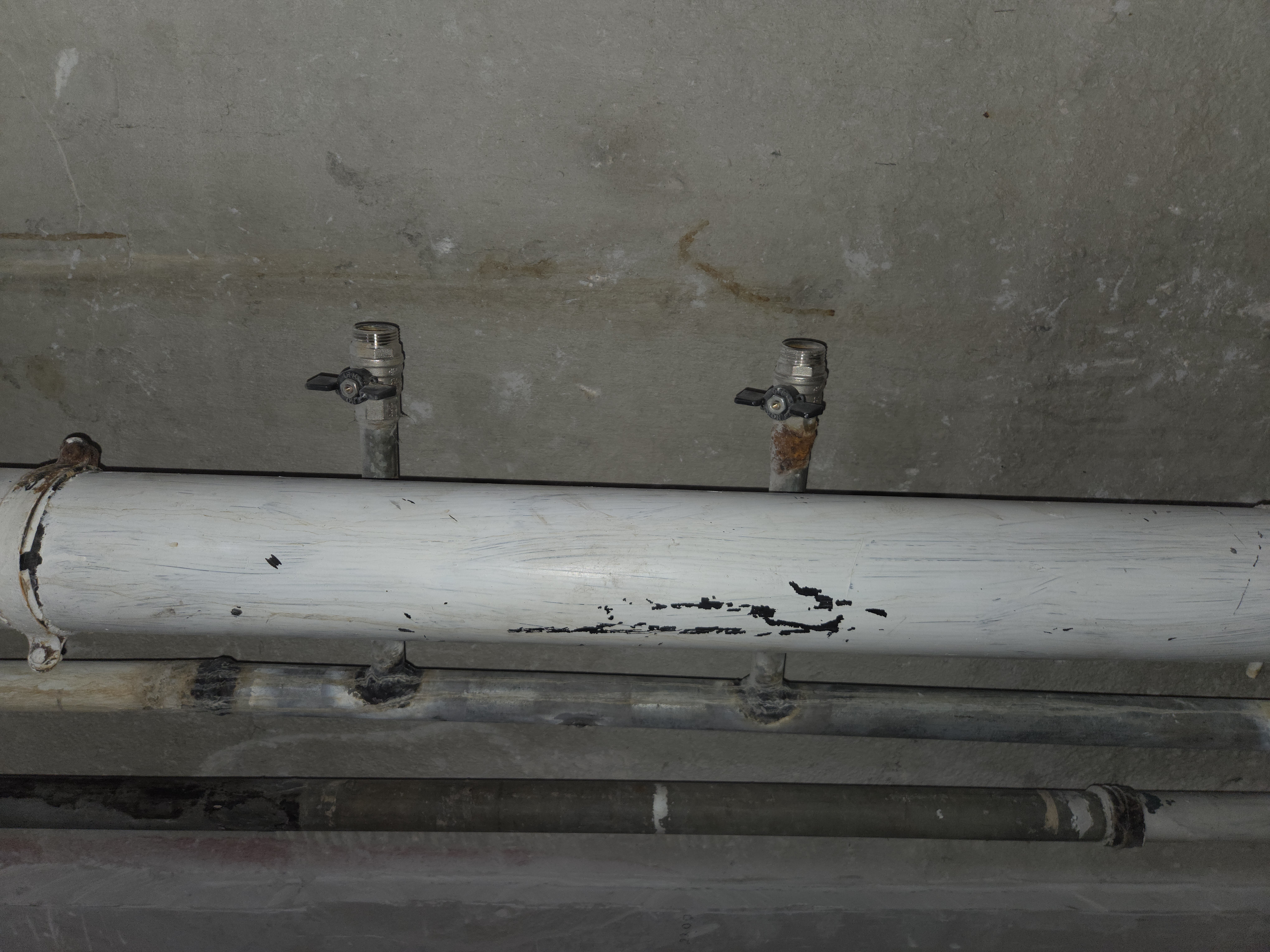

Всем привет! Помогите пожалуйста советом. Ижевск, последний этаж девятиэтажного дома, своя котельная в доме. Пластиковый стояк, латунные американки, нержавеющий полотенцесушитель. Раньше американки "сгорали" насквозь буквально за несколько месяцев. Было сделано: - Организован байпас на стояке. - Угловые элементы заменил на пластик (на фото), соответственно латунные элементы - американки - стали "прямыми", без угловых элементов. Это было сделано четыре года назад. В такой конфигурации держится значительно дольше, уже не несколько месяцев. Но вновь начинает "сгорать". См. фото. Общий вид
Общий вид Планирую попробовать заменить американки латунь на нержавейку. Но останется контакт латунь/нержавейка в угловом пластиковом элементе. Что еще можно сделать, как думаете?

Можно подробнее? Не замеряли напряжение на ПС относительно конструкций здания? Ток через крепление ПС к стене?
Заземление в доме есть?

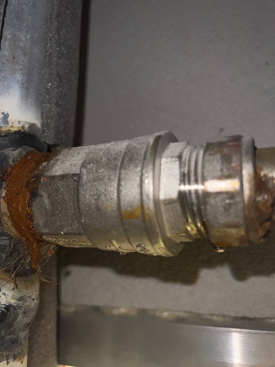

"Сгорали" это образно. Начинал проступать налет прямо сквозь металл, в первую очередь в месте поворота на латунных угловых элементах. Все больше и до первых появлений влаги. Далее я менял, пересобирал. Фото: Угловой элемент Потом от угловых металлических элементов избавился, переварил и заменил их на пластик. Американки остались только прямые.
Заземление в доме есть, дом 2007 года постройки. Никакого напряжения относительно ПС и земли, а также нуля и фазы нет. Повторюсь, стояк - пластик, изолятор. Его там и быть не может. Коррозия явно химическая.

Уж очень похожа точечная коррозия на электрохимическую.
Впрочем нерж и латунь может быть гальванопарой.
ilya-izh написал 22.10.2026 в 14:04
Достаточно небольшого напряжения - пару вольт и небольшого тока.
