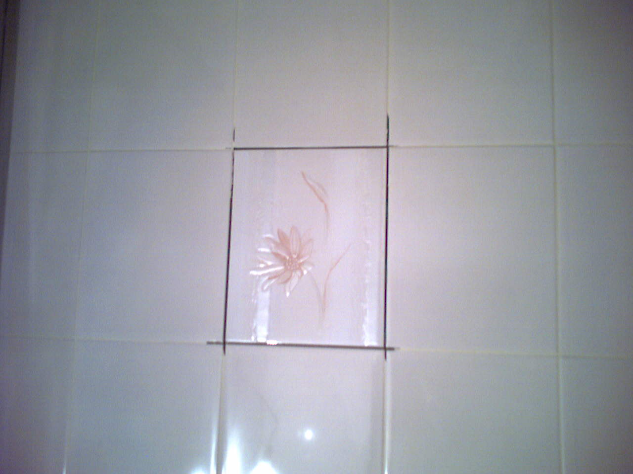

Лучше ободрать наличник внутри ванной, и выложить плитку до коробки. Можно оставить щель около 1 см - будущий наличник закроет. Коробки-то практически стандартные - 60 см дверь + коробка. Можно заранее расчитать.
А не покажусь ли я слишком навязчивой, если попрошу показать фото этого стыка ванной и кафеля?
Вы сначала кафель клали, потом ванну ставили? Я планирую делать именно так, но не решила еще, чем буду заделывать этот стык...
Навязчивой - нет. Мы для этого здесь и общаемся.
Фото сейчас нет, могу сделать, НО! Я ставил ванну, запенивал щель вокруг (5-10 мм), а потом уголок, и от него плитку. Ремонт делался не "КРУТОЙ", так... для себя... Просто после въезда в новую квартиру я приболел, а смотреть на крашенные коричневой краской стены (слава строителям!!!) сил уже не было.
Предвижу критику такой кладки плитки, но если я наберу денег на новый ремонт, то уж и ванну новую куплю и новую плитку положу. Уже по-другому... когда нибудь... когда доделаю ремонт во всей квартире...
