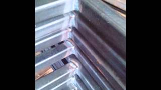

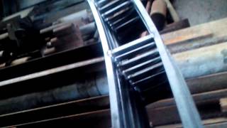

видео в помощь.
Сварка полуавтоматом АРИА260 тонкостенной трубы
Обзор фотографий швов полуавтомат Ариа 260 пром.
Если так не тянет - деньги выкинуты зря или почти зря.
