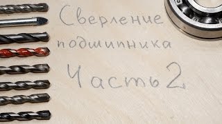

Выложил вторую часть, тут уже все серьезнее - горячий режим резания. Местами жесть, вырванные пластины и т.п.

Andrew Nik, спасибо за видео! Очень наглядно. Практически все сломавшиеся свёрла, что интересно, хорошо резали остриём/"углом" заточенных кромок. Т.е. "воронку" выбрали все. А вот, по мере погружения, разогрев + боковое биение сделали своё дело. Опять же, на выходе "закусывание" твердосплавной пластины было. Если бы "на выходе" из заготовки снизить обороты, то, ПМСМ, больше бы уцелевших осталось.

Один написал: Если бы "на выходе" из заготовки снизить обороты,
Или, что нибудь (железку ненужную...) подложить...
Один написал: Если бы "на выходе" из заготовки снизить обороты, то, ПМСМ, больше бы уцелевших осталось.
На выходе, обороты лучше увеличить, или не (если и так максимальные...) снижать, а вот подачу (нажим на сверло...) уменьшить до минимума...

Alex___dr, там ещё и боковое биение/смещение сверла было...Тем более, сверлится деталь изогнутая... Про "уменьшить нажатие" соглашусь, а вот про увеличение/сохранение прежних оборотов на выходе, сомнительно. :confused:

Один написал: а вот про увеличение/сохранение прежних оборотов на выходе, сомнительно.
Чем меньше обороты на выходе, тем больше вероятность резкого погружения сверла и соответственно поломки...

Alex___dr, не справочник Ю.В. Барановского, конечно, но всё-таки источник:ссылка :confused: Откуда и взято: "Сверление листового металла надо производить на деревянной подставке, располагаемой под листом. Если просверливается сквозное отверстие, при выходе сверла из заготовки нажим постепенно ослабляют, а также уменьшают число оборотов (если это возможно)."
Т.е., либо постоянные обороты, либо меньшие (с одновременным уменьшением скорости подачи).

Дерево под закаленной сталью - это все равно что воздух. Конечно, пластину из сырой сталюки обязательно подкладывать нужно, но это если сверлишь листовое. А в данном случае экстремальный тест на предельные возможности.
Вот еще в комментариях мне дельную мысль подсказали, что лучше было сверлить насухую, толку от СОЖ в таком количестве не было, а был только вред в виде температурного шока для твердосплава. Мол, потрескалась пластина от перепада - и привет на выходе...
