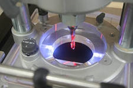

Микаэл написал : Отличная рацуха :applause: А если края подошвы закрасить ? Или даже всю подошву .Только в районе пилки оставить световое пятно . Как думаете ,не лучше будет ? От отсутствия подсветки я тоже не в восторге . Тоже подумываю что то делать . Может воспользуюсь Вашим решением . Но хочется не от батареек а от самого лобза питание подавать .
Микаэл, сам над этим раздумываю. Как световой поток собрать и направить туда, где он нужнее. Место на подошве для блока питания на 12 вольт найти несложно, в подошву - светодиодную ленту, наподобие Camelion SL-90-1,5K-DL. Продается в сборе с блоком питания. Подача 220 V - из корпуса лобзика на блок питания, от блока питания - 12V - в подошву на светодиодную ленту. Это теория, а вот до практики, пока, руки не доходят.:confused:
Kosapuzii написал : Так светодиоды бывают не только 12в , но и 3в ?
Есть на 3в, есть и меньше. http://radioskot.ru/forum/27-2311-1. Посмотрите в разделе "Напряжение питания". ;)

kolyarange написал : Светодиоды не бывают 12в, все светодиоды 4в
Разные есть светодиоды. Есть и на 24 вольта http://www.dled.ru/products/kupit-svetodiody-sverhyarkie-Power-Led-30w Только у них теплопакет большеват для подсветки инструмента.
Один, мне показалось, или там резистор стоит рядом с батарейкой? Зачем? Я так понимаю что батарейки включены последовательно и диоды тоже. Вроде по питанию резистор не нужен. Или это индуктивность? Кстати перпендикулярность действительно на высоте, значит увеличившееся расстояние от ролика до низа подошвы особой роли не играет. Можно смело брать на вооружение!
А подсветка от питания лобзика имеет и плюсы и минусы. Плюс в том что забыли про батарейки, а минусов больше. Если в подошву её делать - то надо провода тянуть, пострадает и эстетика и целостность инструмента. Если в корпус - то там редуктор И снова эстетика и целостность. А это в свою очередь и набивание пыли, вероятность перебить/оторвать провод и пр. Плюс потеря гарантии. А прозрачная подошва с подсветкой выглядит изящно и целостно, а батареек хватит на двое/трое суток непрерывной работы, что в переводе даже на профессиональную деятельность около месяца работы. А если говорить про домашнее применение, то и на полгода.

Alendil, по поводу резистора (а это именно резистор) сам сомневался. При параллельном включении, как на кромочной базе RT 0700 резистор не ставил, а тут последовательное соединение... Почитал http://radioskot.ru/forum/27-2311-1. Там в разделе "Напряжение питания" чётко сказано - через резистор. :confused: Вот он и появился. В Яндексе вот какое чудо нашёл. Там, похоже, помимо светодиодов, ещё и лазерный указатель пристроен.:swoon Впрочем, с этим пора обратно в тему про RT 0700.

А чем фрезеровали канавки ,дремелем ?И кромки полировали или так и остались ?

Микаэл, первую подошву со светодиодами для фрезера RT 0700 делал именно Дремелем. http://www.mastercity.ru/showthread.php?t=171697&page=17 Все последующие - с помощью уже упомянутого фрезера.;) кромки чуть шлифовал наждачкой.

kalat, как объяснил камрад sanya1965, а он заслуживает всяческого доверия, воплощенная на практике идея со светодиодами, расположенными в подошве из оргстекла, мелькала на форумах канадских фрезеровщиков около 10 лет назад. :swoon Вопрос - почему за 10 лет идея не нашла массового производителя, - для меня загадка. Тем более, что понятие "универсальная подошва" существует не только для ручных фрезеров.:yu
