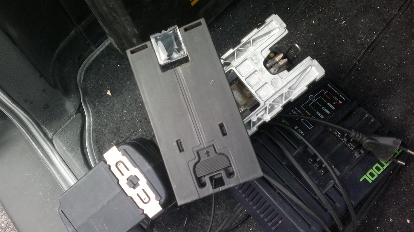

Не за что. Противоскольный вкладыш на Карвексе вкладывается в накладные подошвы и никак не может вложиться в основную металлическую подошву.

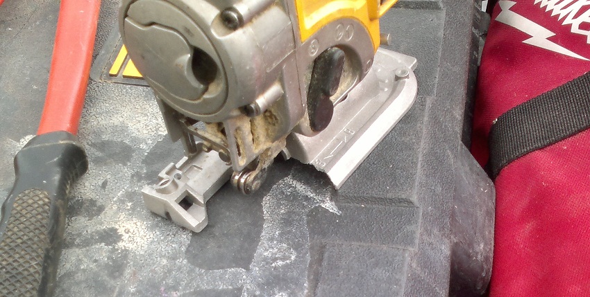

Вчера обнаружил на Карвексе пичальку. "Ласточкин хвост", удерживающий пилку от боковых перемещений, оказывается притянут винтом. Винт чутка ослаб и "хвостик" зашатался влево-вправо. Раскрутил винт, подул на детальку, собрал обратно, затянул. Винт сидел на клею, я без клея вкрутил. Затягивал аккуратно- редуктор из аллюминия, всё-таки. Сделал фотки, но- злые духи их слямзили с телефона, так что вещдоками не обрадую.
Паровоз ныне имеет прозвище "одноногий Флинт" :) Но- мы им тоже работаем, прямо таким! :)

Костя G написал : Паровоз ныне имеет прозвище "одноногий Флинт"
прикрути железку обратно . раз там такой силумин , то потеря второй ноги дело враемени
Костя G
Костя G
Регистрация: 13.06.2013
Стокгольм
Сообщений: 3149
19.07.2014 в 16:35:59
бракодел написал : прикрути железку обратно . раз там такой силумин , то потеря второй ноги дело враемени
Куплю новую подошву и прикручу. Эта калека один хрен не боец и не жилец...
