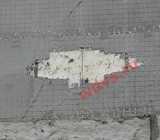

А вот и фотку прикрепляю. г. Новосибирск. Там на окраине построен целый городок из несъёмной опалубки. Так вот шпатлёвка была мало того, что своими совершенно непригодными новосибирскими смесями, так ещё сетка уложена не той марки и "СТРОБИ".
Эта сетка "СТРОБИ" вообще не годится на фасад, о чём предупреждены мной многие фирмы по всей России, производящие фасадные работы. Хотя она и есть в списке материала, сертифицируемого Госстроем РФ.
На фото отчётливо видно, что сетка просто исчезла, а раствор без неё отвалился.

Gennady написал : На фото отчётливо видно, что сетка просто исчезла, а раствор без неё отвалился.
судя по царапинам на основании ей помогли исчезнуть

у неё цена в 2 раза ниже фасадной. а что нужно "особо умному" "я сам всё знаю"?
Дешевле! если по виду похоже, описается от удовольствия купив дешевле... принцип как у ДОСИ - если всё одинаково, зачем платить больше?
Только это рекламный, "промывочный" принцип.
Сравнения должны быть объективные, а не исключительно - "по виду ничем не отличается".
Если вам дл гипсовых смесей - всё будет хорошо с любыми сетками. С цементными - нужна щелочестойкая сетка. Только и простая будет жить долше - так как внутри всёже сухо. Приведённая фотография - прошло 2 года. За 2 года сетка исчезла. Измышления одного ту чела, что вижу следы - кто-то специально соскрябал!!!- не принимаю. Больше ому делать нех... как только сидеть и царапывать места поверх цоколя куда боьше всего атмосферной воды попадает - причём облезли почти все дома.
