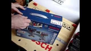

продолжение - 02 Bosch: GSR-GSB от 18 V-LI к 18 V-EC
Bosch GSR-GSB 18 V-EC - распаковка
СОЛО: Bosch GSR 18 V-EC - 0 601 9D6 100
Bosch GSR 18 V-EC - 01 - распаковка
Bosch GSB 18 V-EC - 0 601 9D7 100
Bosch GSB 18 V-EC - 01 - распаковка
made in Malasia
Комплектация одинакова: Картонная коробка
Демпферный вкладыш Паспорт Рекламный складень
тушка СОЛО Ложемент на 1/2 в 136 L-boxx - 2 608 438 093 Обойма битодержателя - 2 609 199 748
Четыре сменных накладки - 2 609 199 746
Blue - 2 609 101 238 Red - 2 609 101 227 Grey - 2 609 101 228 Blad - 2 609 101 229 Два крепёжных винта - 2 609 110 635 зажим для крепления на ремне - 2 609 110 956
Двухсторонней битой - НЕ укомплектован
