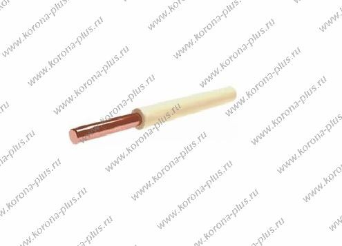

Хорошо получилось, решили на рубильнике для генератора сэкономить. Разводку лучше 6 мм2, только подумайте каким. ПВ1 (ПуВ) моножила.
(http://korona-plus.ru/uploadedFiles/eshopimages/big/PV1_20.jpg) Для работы с требуется нож и плоскогубцы( или бокорезы) можно зачищать и подключать в автоматы, единственное достаточно жёсткий. Укладывать не очень удобно. ПВ3 (ПуГВ) гибкий (http://korona-plus.ru/uploadedFiles/eshopimages/big/PV-3-2_26.jpg ).
Для работы требуется нож, плоскогубцы( или бокорезы),паяльник,олово, флюс. На форуме не пришли к единому мнению: обжимать или лудить. Обжимать проще: стриппер WS-04A (КВТ) (http://www.kvt.su/production/electrician-tools/stripping/for-wires/ws04a/) и наконечники НШВИ (http://www.elektro-master.ru/connectors/nshvi-2.htm) Понадобятся как: НШвИ (2) штыревой втулочный изолированный (двойной)
http://www.energoreshenia.ru/sites/default/files/styles/product_big/public/product_1967.jpg?itok=sCwEQUE3 так и Наконечник-гильза (НШвИ 1) с изолированным фланцем
http://www.energoreshenia.ru/sites/default/files/styles/product_big/public/product_3270.jpg?itok=EQrUR7l6

megrad, спасибо за подборку! Да гибким удобнее будет, хотя и потратиться придётся на клещи.
