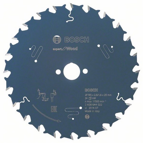

mishaguz написал: По сути, сейчас, это бош для американского рынка.
А все диски Bosch = Freud? Или тут тоже всё с разных мест?

skunsofob, серии бест и эксперт это фреуд, а всякие эко и.т.д уже не то. Проверить очень просто, диск должен быть сделан в италии.

mishaguz написал: Али-баба, Марат, я думал ты в теме :confused: Это лучшие в мире диски для циркулярок и мировой лидер в области инноваций в этой области. Производитель принадлежит бошу и бош на свои пилы ставит их диски. По сути, сейчас, это бош для американского рынка.
Зубья специальной формы с широкой опорой в спинке обеспечивают высокую сопротивляемость и справляются с инородными телами в материале, например, с гвоздями и остатками бетона. Также подходит для резки опалубки, необработанных ДСП, звукопоглощающих (облицовочных) плит, легких строительных плит и газобетона. Зубья из microteq для повышения стойкости.
Для легких, чистых продольных и поперечных пропилов в любых древесных материалах. Зубья из microteq для повышения стойкости.

Место одно, но используются оба имени по ситуации. В Европе и Азии это BOSCH, в Америке Freud. Тоже самое с фрезами. У BOSCH их всего 41 штука красных, у Freud значительно больше.

Есть еще одно НО, в америке у дисков посадка 5/8, а в европе у боша 20 мм и если в европейский можно вставить переходное кольцо, то для 5/8 для некоторых пил придется заказывать фланцы...

Сергей, не вводи людей в заблуждение, относительно дешевые диски и фрезы, те что из китая к Freud ни какого отношения не имеют.
