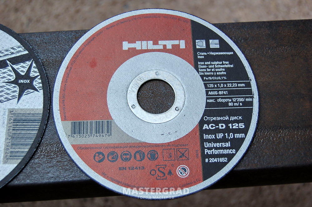

dmitro+ написал: я профтля тонкостенные режу, засаливаться не у певают
Но прожигают профлист на подъеме профиля. Выше я уже писал, что купил хилтиевские диски 25 штук, резать металл невозможно, тут же засаливаются. На втором круге психанул, хотел выбросить, но оставил на профлист, как раз гараж собрались строить, обшивать надо было. Но даже на профлисте 0,45 жгут краску. Бошевские режут быстро и чисто без прожигов. Не говорю за все хилтиевские диски, но эти (ща фото из темы перетащу) гамно...

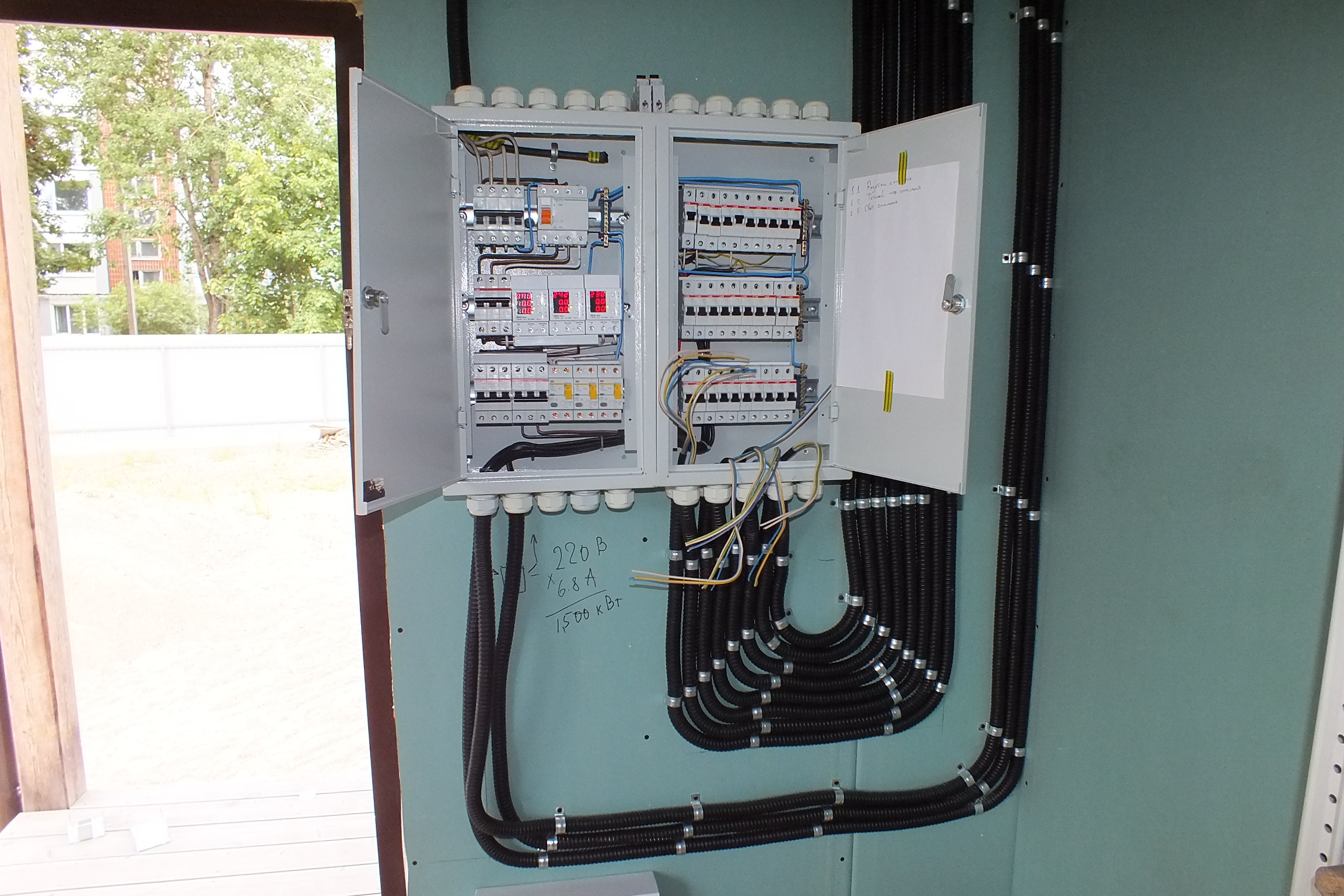

На этой неделе,наконец-то,занялись "вкусным"-электрикой в частном доме. К этому объекту я готовился почти год-собирал информацию.Для меня здесь очень много нового-по ходу работы буду снимать короткие ролики,с согласия клиентов. Отдельное спасибо за "техподдержку" Сане"Докару",Вадиму"Вадим 63",Мише"Синеман",Степану"Зимбабва" :applause: :)

Али-баба написал: Вопрос-щит у человека в ролике собран правильно? Спасибо всем ответившим.
На спасибо не претендую, но повторюсь - собрано правильно, но зря. Я нашёл эти токовые реле. Это DigiTOP VA-40A. Они отключают весь протекающий ток при превышении его значения заданного порога. В чём польза такого отключения? Есть более умное решение - реле приоритетной нагрузки, что отключает второстепенные потребители фазы (ТЭНы бойлера, кабельные полы, электрокотёл), если потребляемый ток приоритетных потребителей той же фазы превысил установленный порог.

Али-баба написал:
Али-баба,
Марат, круто.
до гуру мне далеко, но: 1) пожарное УЗО полезнее в ЩУ (где счетчик); 2) чем больше автоматов друг за другом, тем хуже - при КЗ отрубятся все, кроме ЩУ если тот на морозе; 3) на мокрые зоны не помещает еще одно УЗО (если такие есть); 4) отрубать нагрузку лучше 2P автоматом, иначе при неисправной одной линии 1/3 потребителей будет без света пока не придет электрик и не открутит N; 5) перераспределение нагрузки при эксплуатации затруднительно - бывают отдельные блоки для такой задачи; 6) окошки для реле напряжения очень полезны - знать оключили совсем свет, выкл/вкл и идет задержка; 7) лучше в след раз оставить больше места снизу автоматов на потребители - его всегда мало, а сверху оно особенно не нужно.
Еще бабки на лавке говорили, что черная и оранжевая гофра горит, а серая нет. Многожилкой разводить проще, но не получится делать такие аккуратные отступы между проводами. Использование доп. щитков на этаже, в гараже проще чем все тянуть в один ЩР (но это актуально для частного дома).

ole325, Это не гофра,Олег.Металлрукав в ПВХ

Али-баба, А ну тогда извиняюсь, не разглядел. Крепеж был подсказкой.

ole325 написал: Али-баба, А ну тогда извиняюсь, не разглядел. Крепеж был подсказкой.
ole325, Да.И из кучи мелочей складывается опыт. Такие мелочи,например,что щит удобней дырявить 35-ой морковкой,под 29-е сальники.Удобней,чем бошевскими би-коронками. 29-е сальники чётко обжимают 20мм метрукав,в ПВХ. Сальники разных производителей имеют разную обжимную способность(у некоторых жмёт жестко,у некоторых-болтается при полной затяжке). Также распаячные коробки имеют разные диаметры входов.У некоторых входят чётко,некоторые приходится растачивать.Например,Туко -34мм. Зажимы.25мм.Взял в "Петровиче",на пробу-метрукав в них ездит,как малыш в гостях у портовой звезды. Рувинил жмёт чётко,но нежно.Нашёл только в одном магазе,выкупил сразу,всё,что было-11коробок. Не рекла. Реальность
