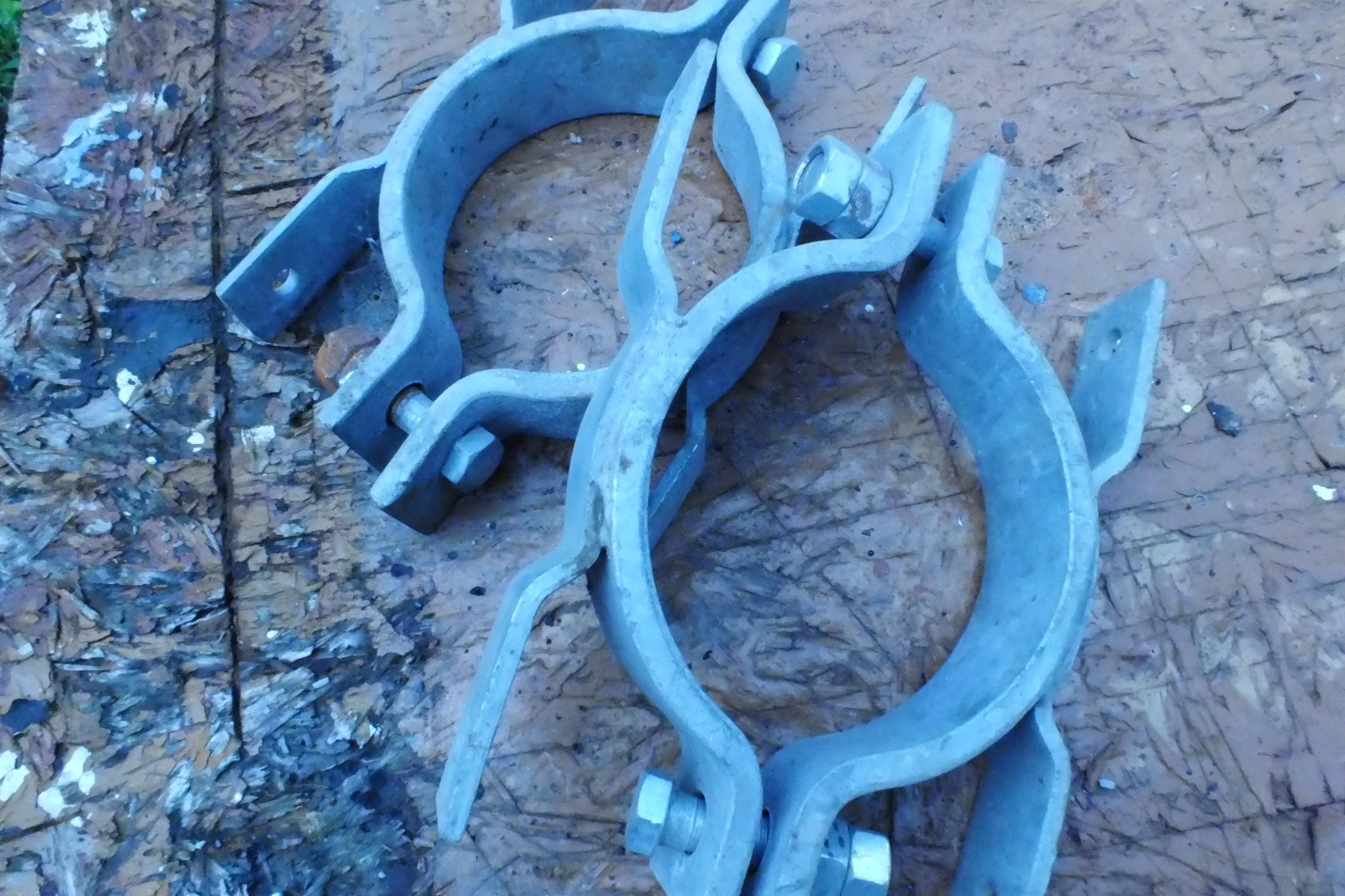

ole325 написал: Марат, можно и так:
взято у пользователя Avs7153 с ФХ, вообще у него куча полезного про ЩУ
ole325, Смотри,Олег. Я не хнаю,как живут те или иные мат-лы в вашем регионе. Но,знаю точно,что перфолента на второй год начинает цвести,на улице.Через 4-5 лет коррозия по всему участку.Через 7 превращается в труху. Дерево-нестабильный материал. Нынешние одноразовые опоры чем-то намазаны,и,это что-то не живёт и сезон. Температуры и ультрафиолет моментально выветривают эту мазню,и идут трещины. Значит,насосом сосёт влагу,потом испаряет. Соответственно,расширение и сужение.Т.е. постоянное трение с внутренней,невентилируемой стороны.

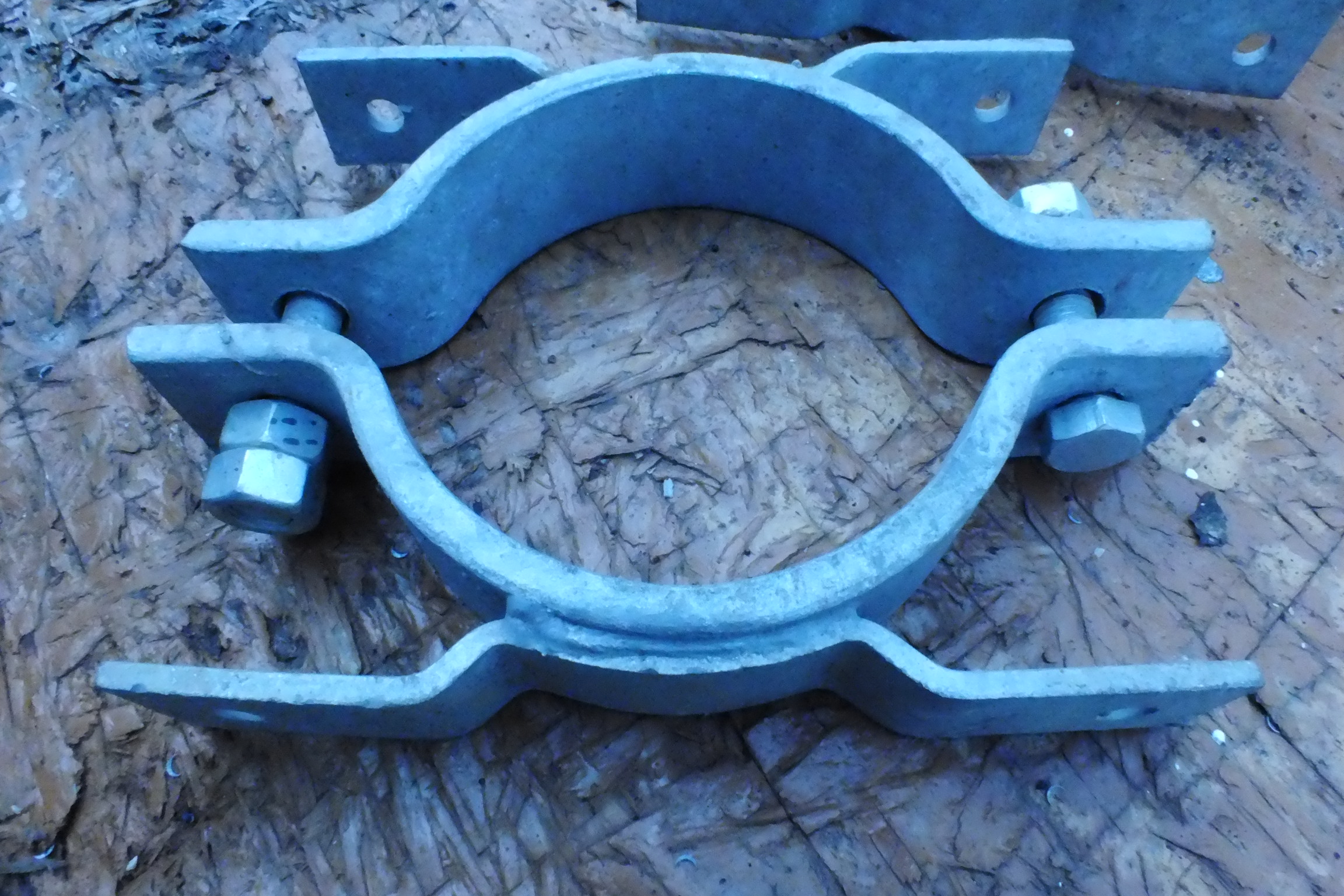

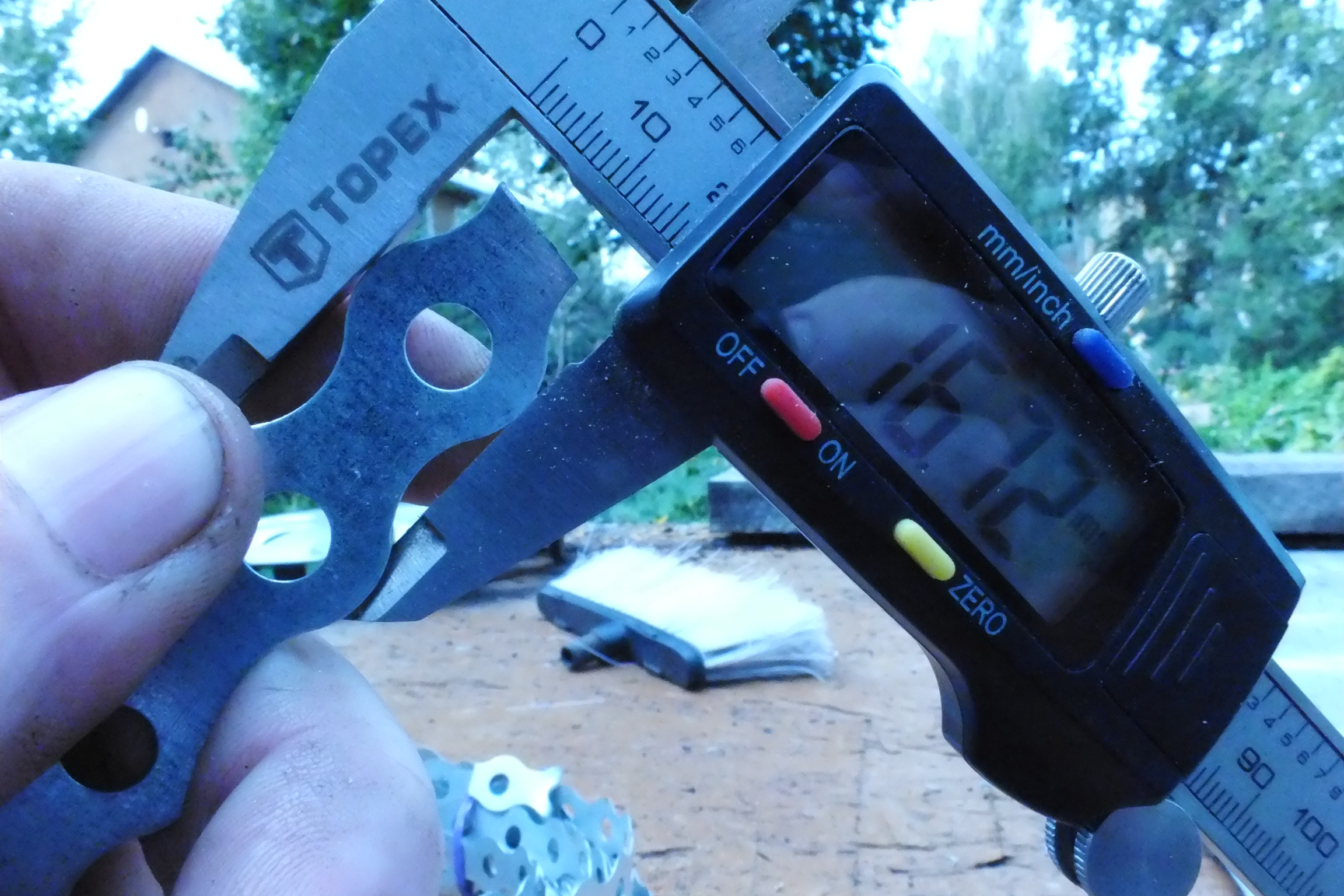

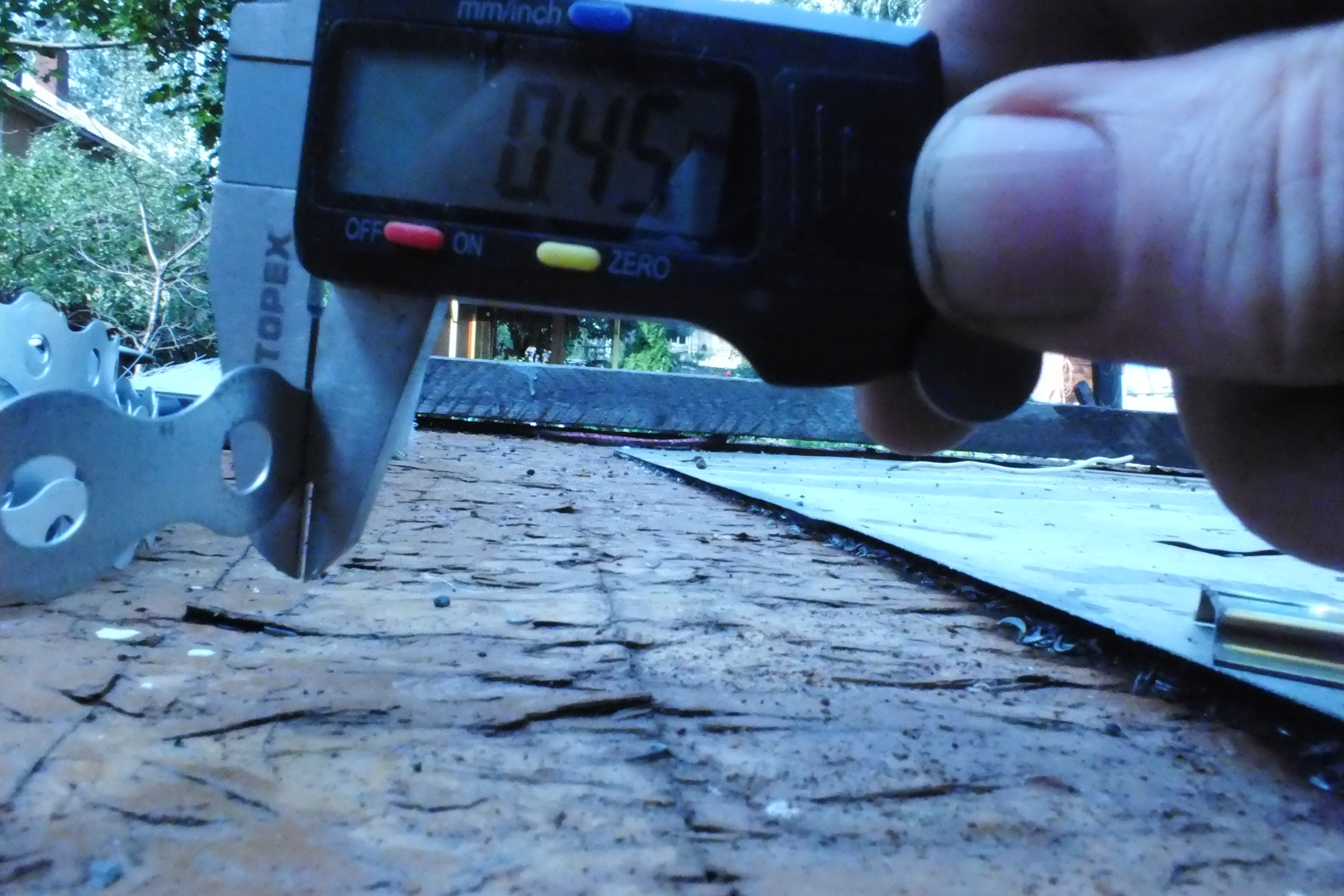

Дополню фотками. Профлента у мну есть вся-все типы,что можно купить в наших магазах. Снял самую"мощную".

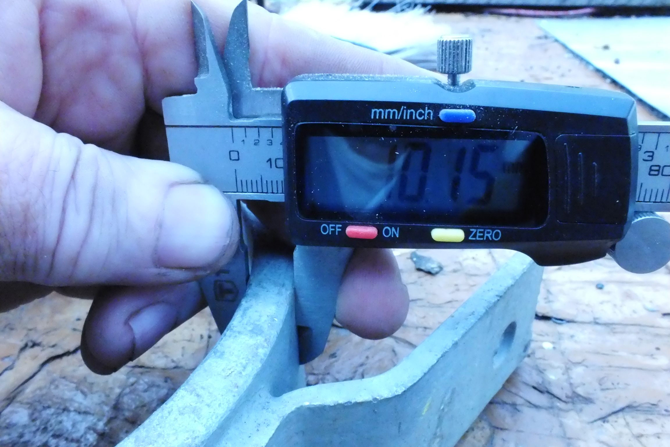

28.08.2018 в 16:54:59
Теперь посмотри,что использовал. Можно приварить/прикрутить профтрубу или полосу,поставить контргайки с резиновыми манжетами между ними и щитом(для вентиляции-точно знаю,что дверка ИЕКовского щита начинает цвести снизу на третий год),и всё. Щит сгниёт,опора сгниёт,а мой подвес останется. Жаль,что запрецено вешать 2 ЩУ на одну опору. И это всё-по цене лома... :)
