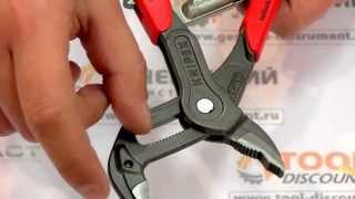

Подобрал вам специально модель.
ПЕРЕСТАВНЫЕ КЛЕЩИ SMARTGRIP® С АВТОМАТИЧЕСКОЙ УСТАНОВКОЙ  KNIPEX 8501250

Вы не поняли сути. Позволю себе задать наводящий вопрос: В чем разница между этими ключами? А разгадка одна - безблагодатность... http://tool-land.ru/wrenches.php
