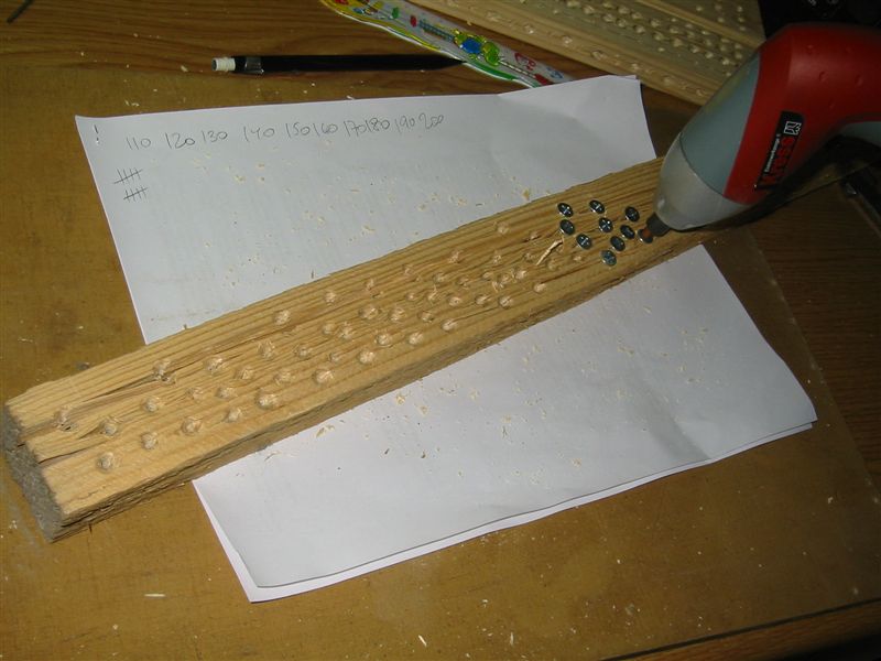

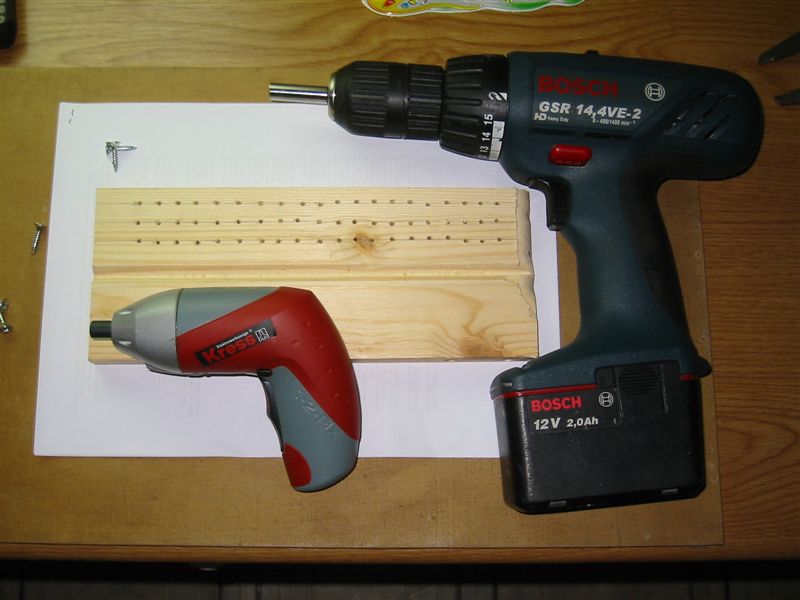

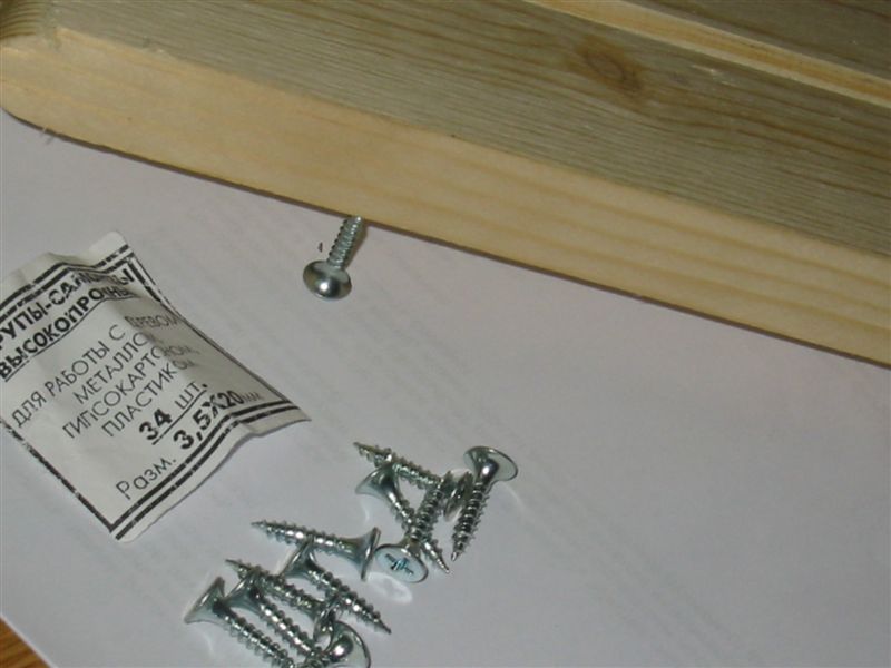

Итак, отчет. Исходные данные: KRESS 1-2 FIX, 10 саморезов 3,5х18, небольшой кусок клееного мебельного щита толщиной 19мм (сосна). Сначала заряжаем отвертку. Начальный заряд неизвестен, весь процесс занял 3 часа 20 минут. Лампочка погасла.
Предварительно насверлил 60 отверстий сверлом 2,2 мм. (Сверлил шуруповертом Bosch GSR12 VE-2).

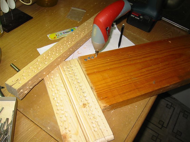

Начали! Заворачиваем 10 саморезов, потом выворачиваем их другим шуруповертом (тем же Bosch). Промежуток между сериями не более 40 секунд (они были затрачены на выворачивание). Первые 50 саморезов зашли без проблем. Редуктор слегка нагрелся. До конца испытаний он так и остался достаточно теплым, но не горячим. Дискомфорта это не доставляло. Вторые 50 были завернуты повторно в уже готовые отверстия. Поскольку это никак не отразилось на отвертке, было принято решение заворачивать саморезы БЕЗ предварительного засверливания. Еще 60 саморезов были завернуты без каких-либо изменений в производительности. Пришлось взять другой брусок (40х40, сухая сосна), так как первый начал колоться от такого количества отверстий. Далее я продолжал автоматически, не отвлекаясь на внешние факторы в виде жены, заворачивать саморезы, по-прежнему делая перерыв около 40 секунд через каждые 10 саморезов. Я легкомысленно начал тест около 10 вечера, поэтому к 10.40 раздражение супруги от постоянного жужжания начало нарастать. Тем более что она пыталась уложить спать нашу годовалую дочь, а та, видя, чем папа занят, тоже захотела принять участие в этом безобразии. К 250-му саморезу я начал впадать в отчаяние, так как время перевалило за 11, а отвертка не хотела сдаваться. Я тоже не хотел, поэтому вворачивал саморезы в брусок со всех четырех сторон, пока и он не стал трескаться. К этому времени общее число завернутых саморезов достигло 320. Повторюсь, что, начиная со 101-го самореза, я вворачивал их БЕЗ предварительного засверливания.
Наконец, из запасов был извлечен кусок старой сухой доски толщиной 40мм, по-моему не соснового происхождения. Я не спец в дереве, поэтому точнее не скажу. Еще три самореза зашли без проблем. Конец наступил неожиданно. На 324-ом саморезе отвертка прекратила заворачивание и тихонько засвистела. На холостом ходу она еще сделала несколько оборотов, а затем отказалась включаться наотрез (видимо сработала система поддержания минимального заряда). В целом, финал такой и ожидался. ИМХО, не плохо для малютки! Есть подозрение, что при работе с предварительным засверливанием (что характерно для мебельщиков), заворачиваний будет еще больше, а при работе с более мелкими винтами их число возрастет в разы.
Итог. Это - не реклама. Я – не продавец, и многие, кто меня знают, это подтвердят. Я - технарь, и потому привык оценивать вещи исходя из их конструктивных достоинств. Но выводы пусть каждый сделает сам. Возможно, в этом помогут фото. Конечно, 1-2 FIX – не идеальный инструмент. И у меня есть некоторые замечания к нему, несомненно. Одно знаю точно: теперь я знаю, ЧТО я буду дарить друзьям. Конечно, нелегко купить такую вещь самому себе (49Евро – это немало), но разве кто-нибудь из нас откажется от такого ПОДАРКА? И теперь, когда ваша любимая (жена, подруга, мама) спросит вас: «Дорогой! Что бы ты хотел на День Рождения (или 23 февраля)?» - вы сможете ответить: «Родная! Я хочу только тебя… и 1-2 FIX от KRESS!»:-) Хотя, это уже напоминает рекламу. За сим, откланиваюсь. С уважением, Тём Тёмыч.

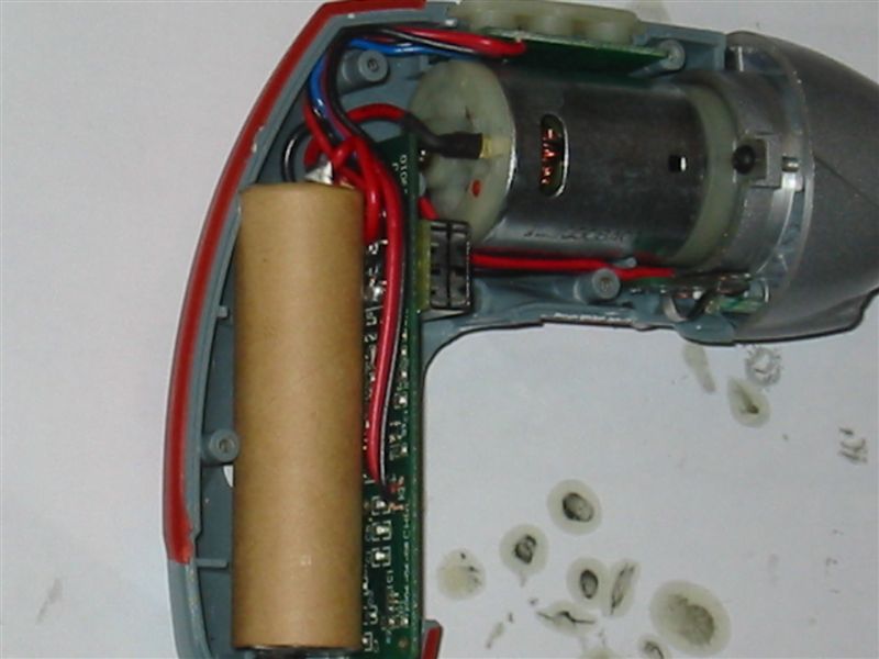

И еще несколько фото: С уважением, Тём Тёмыч.

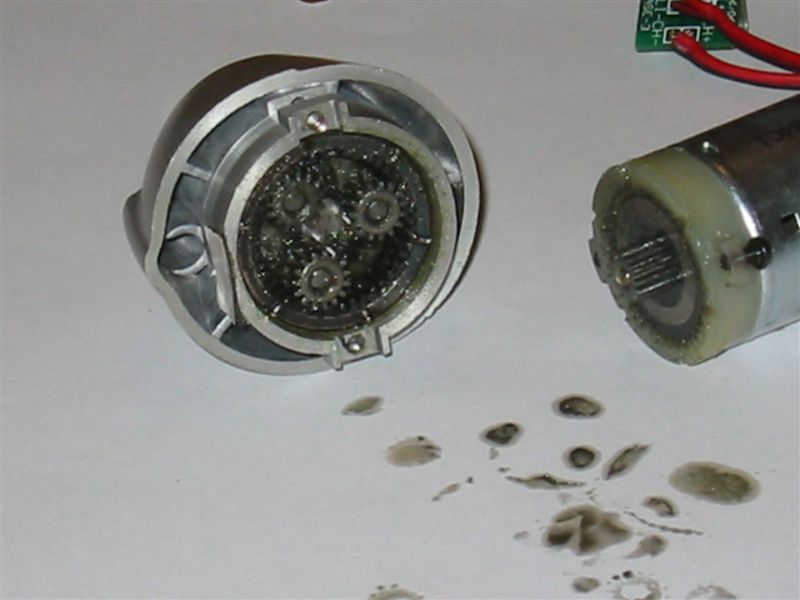

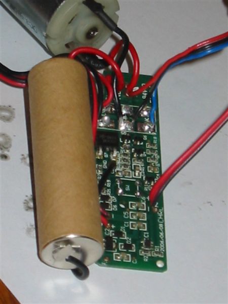

Сделано не плохо. АКБ мона поменять на более емкую. Видно что собрано в КНР. Вижу пайки внахлест. Термодатчиков (термопредохр) не вижу -может снизу АКБ стандартная.Мотор обычный китайский. А так ничего вполне нормальный девайсик.Тока вот не стоит 1500р так же как и иксо только за литий и простенькую плату контроля. Заряд мона было сделать быстрее(до 2 часов на 100 проц_но не короче) но это повлекло бы за собой усложнение зарядки. Данные акб(по типоразмеру) вообще то еще быстрее заряжать нельзя.По даташитам панаса - за 1 час до 80 процентов. Так что о 15 минутах не мечтайте -это пока дороговато для лития. Подобная банка китайского производства стоит 190 руб в Питере.
Вообще то надо ждать когда их китайцы клепать начнут -тогда надеюсь цена снизится на эту технику. Хотяб до 1000р- это будет более правдоподобно.
