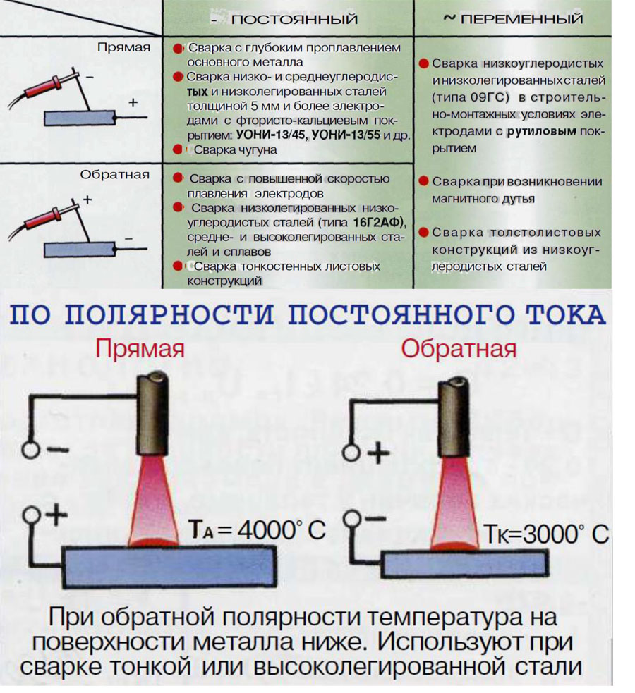

Depressive написал : На прямой тепловложение в металл меньше.
у Вас левые цитаты про ТИГ, это картинка для других, про ММА. http://kovka-dveri.com/photos/svarka_014.jpg http://www.semerkainfo.ru/forum/download/file.php?id=70023&mode=view/%D0%9F%D0%BE%D0%BB%D1%8F%D1%80%D0%BD%D0%BE%D1%81%D1%82%D1%8C%20%D1%81%D0%B2%D0%B0%D1%80%D0%BA%D0%B8.jpg

Depressive написал : joha, Вы не правы.
он прав! если он не прав, как быть тогда со сваркой алюминия на переменном токе?

Викторыч, между прочем, если бы Вы читали цитату, то заметили бы, что в ней написано. Для неверующих - меняем полярность на полуавтомате и проверяем.

joha написал : То есть при сварке постоянным током прямой полярности большее количество тепла выделяется на изделии что приводит более глубокому провару корня шва.
Как раз наоборот, и количество тепла, в данном случае, не имеет значения:
Из рисунка видно в чем причина большей вероятности прожега на обратной полярности. (Имхо): на практике именно так все и происходит. На всякий случай ссылка на источник
http://masterweld.ru/dugovaya_svarka
Удачи! PS только сейчас, глядя на этот рисунок, понял, что этим же объясняется и большая вероятность подреза шва при обратной полярности:cool: Еще раз - Всем удачи!

piftts написал : Как раз наоборот, и количество тепла, в данном случае, не имеет значения:
На подрезы полярность не влияет, на подрезы, в основном, влияет повышенная скорость ведения электродом, когда металл с электрода не успевает заполнить все пространство...
Конечно на обратной полярности количество тепла на электроде выше, чем на прямой... но это еще ничего не значит... На прямой полярности подрезы тоже можно сделать...

KoxiC написал : На прямой полярности подрезы тоже можно сделать...
Но... необходимо постараться. Где то в литературе встречал, что на прямой полярности практически не бывает подрезов, а вот на обратной, если сварщик неопытный, подрезы - нормальное явление. Специально пробовал - так и есть.

piftts написал : Но... необходимо постараться. Где то в литературе встречал, что на прямой полярности практически не бывает подрезов, а вот на обратной, если сварщик неопытный, подрезы - нормальное явление. Специально пробовал - так и есть.
В начинающих подрезы на любой полярности - тут Вы правы, с практикой и на обратной полярности не будет подрезов... при сварке на обратной полярности основными электродами ванна лучше видна и видно все очень классно... проверено лично
