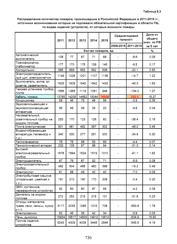

Alexey_Spb написал: Проблема в том что пожарники не рассматривают реальные причины пожара.
Я нашел в сети документы, которые говорят совсем другое. Думаю если рыться более детально, или искать каждое конкретное дело, будут указаны и конкретные изготовители, марка оборудования. Скрины из "Статистические сборники ФГБУ ВНИИПО МЧС России "Пожары и пожарная безопасность" за 2011, 2012, 2013, 2014, 2015 гг. + "Комплексный анализ обстановки с пожарами, произошедшими в РФ в 2006-2015 гг"."

Комуто220 написал: Я нашел в сети документы
Комуто220,
Спасибо за эти таблицы. Но ведь туда пишут что именно первым загорелось, а не причину.
Например, кабель "защищен" ИЕКом, который я приводил раньше на картинке. Короткое замыкание, кабель загорелся.
Данный пожар пойдет в строку "кабель", хотя реальная причина пожара - ИЕК, указанный на фото ранее.

В названии таблицы есть такие буквы: "По видам изделий(устройств) по вине которых возникли пожары".
Доля пожаров по вине автоматических выключателей сравнима с долей пожаров по вине ЭВМ и периферийной оргтехники. Учитывая что в нашей стране преобладают АВ советских времен,ИЭК с ЕКФ и ТДМ, то все эти байки по пожароопасности ИЕКа всего лишь байки. И даже графа "Автоматический выключатель" не гарантирует того, что возгорание произошло по причине несрабатывания АВ. Банально кривой монтаж, непротянутая клемма и всё, возгорание начнется именно с этого устройства.

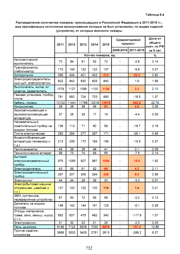

02.11.2016 в 13:52:20
Строка "Автоматический выключатель" говорит о снижении числа пожаров на 8.6%. Учитывая разговоры о засилье российского рынка АВ китайского производства, возникает неувязка. С другой стороны, строка "Кабель, провод" говорит об увеличении пожаров на 332.3%. Но все присутствующие понимают, что кабели и провода в нашей стране - пока что отечественного производства (в подавляющем большинстве случаев).
И какой из этого всего вывод?
  1. Отечественные производители лажают даже при производстве такой относительно простой продукции, как кабели.
  2. Китайские автоматы (вне зависимости от имени производителя) становятся с каждым годом понемногу надежнее.
Кто-то, может быть, сможет это аргументированно объяснить как-то иначе?
П.С. Обратите также внимание в таблице на цифры по большинству типов бытовой техники, которая тоже сплошь китайская.
