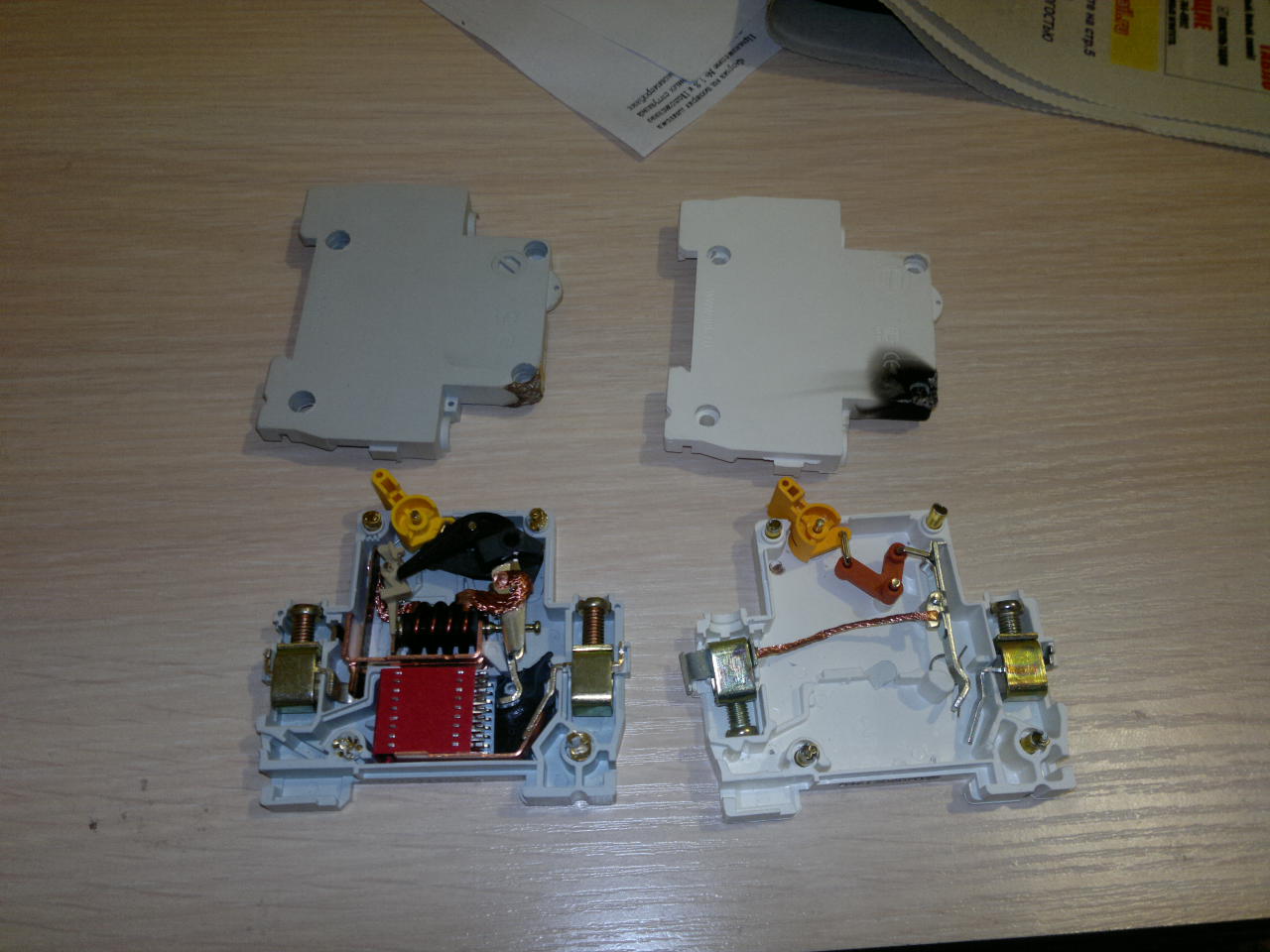

Кстати, тот факт что Иек стоит с возведенным клювом 2 года, еще не значит что он исправен.
Страницу назад я присылал фото иека который останется включен всегда )
Тут писали что это подделка, но проблема для в том, что он был куплен у официального дилера Иек, а значит он настоящий.
Мои статьи по электрике

Alexey_Spb написал: Страницу назад я присылал фото иека который останется включен всегда ) Тут писали что это подделка, но проблема для в том, что он был куплен у официального дилера Иек, а значит он настоящий.
хорош заливать-то ) тем более что не первый раз фотку подсовываете. за лохов чтоли тут всех держите?
вот вам оригинал от 2013-го года
Вот такой эксперемент был проведен мной. Куплена и вскрыта пара автоматических выключателей (автоматов) одного производителя и одного ампеража. автоматы пресловутой компании ИЕК.
Левый автомат стоит для конечного потребителя в районе 1.30 уе. Правый в два раза дешевле.
Про начинку писать думаю не стоит, и так все видно. Правый автомат никогда не отключится, гори вся проводка синим пламенем. Корпуса так же протестированы на огнестойкость. У левого корпус пузыриться и плавиться, но не горит. Правый вспыхнул и начал коптить как политый бензином.
тыц
и поиск гугла по картинке: https://goo.gl/5upOQV

Jaja, а вы тему дальше прочитайте где чел признался что купил это у официалов иека.
Так что настоящий тот Иек, видимо, из ранних партий.
Кому надо подделывать подделку за 2 рубля красной ценой?
