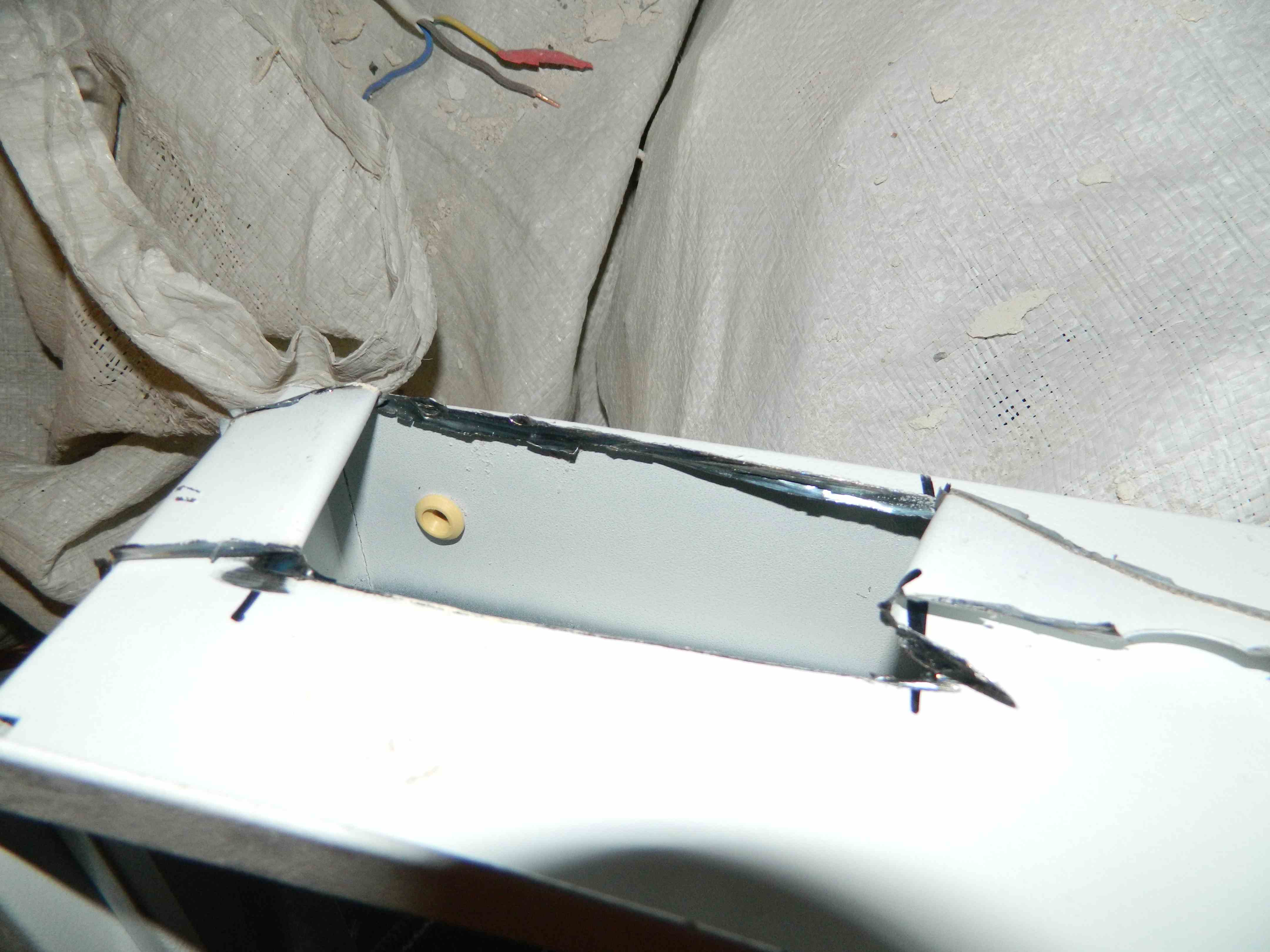

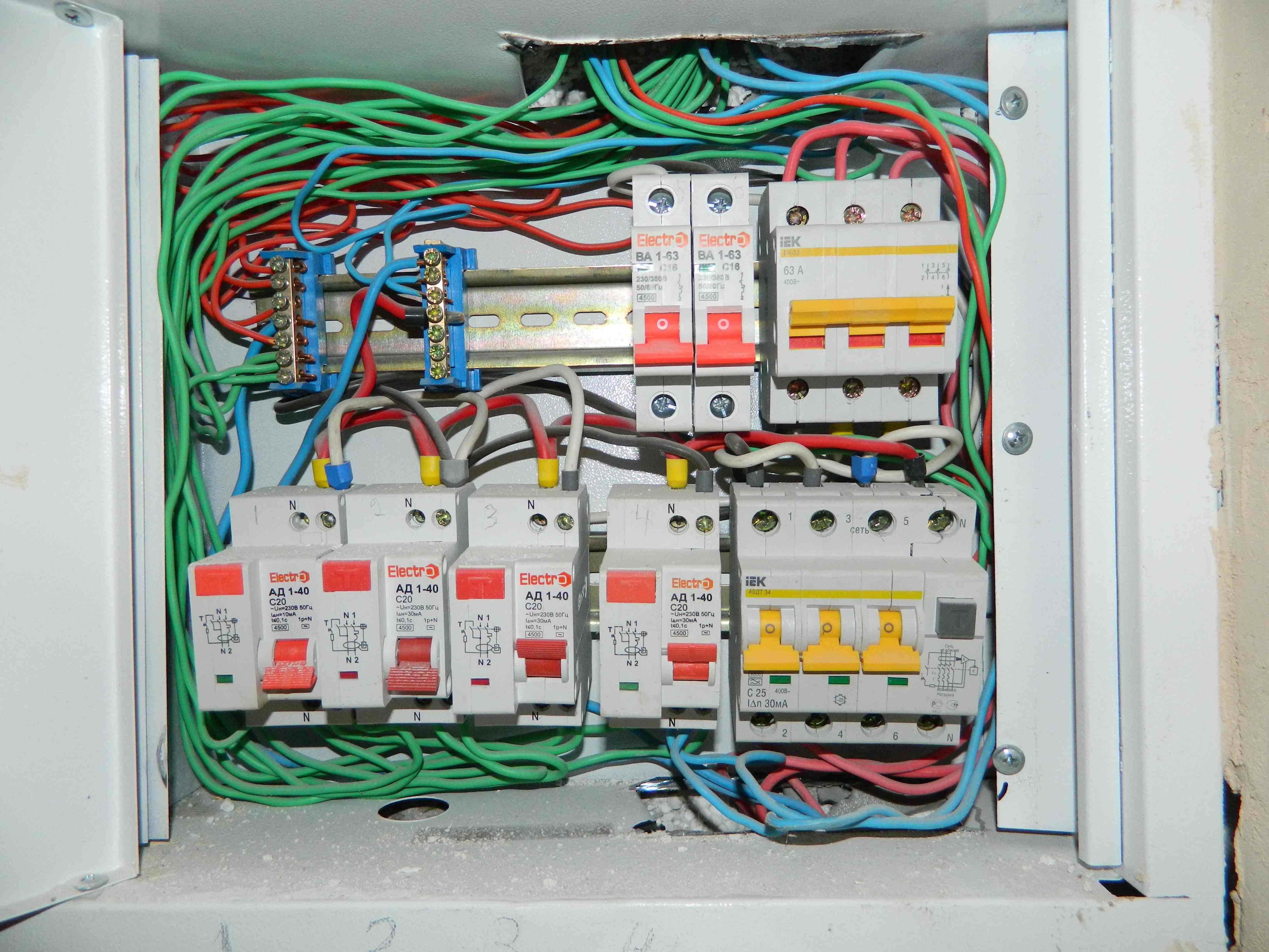

serks написал: SB3, В заМКАДЬе 90% живет с щитками от застройщика еще5 добавит 2-3 ав
я конечно все понимаю, но как например с таким жить. И это жилье бизнес класса.

Energon написал: но как например с таким жить. И это жилье бизнес класса.
Ну а что вы хотели, если у вас фактически анархия. Никак не жить, переделывать. И я правильно понял, что там стены из оштукатуренного пенопласта?

Radio написал: Ну а что вы хотели, если у вас фактически анархия
я думаю в сфере строительства ваши тоже как бы далеко не убежали.Неее, это должен был быть канал для електропроводки. Но не понятно кто промахнулся и трубы залили совсем так чуть-чуть в сторону))А ниже так сделана была ниша для щита. Просто при заливке, вставляется пенопласт а потом он оттуда выковыривается. Удобно.

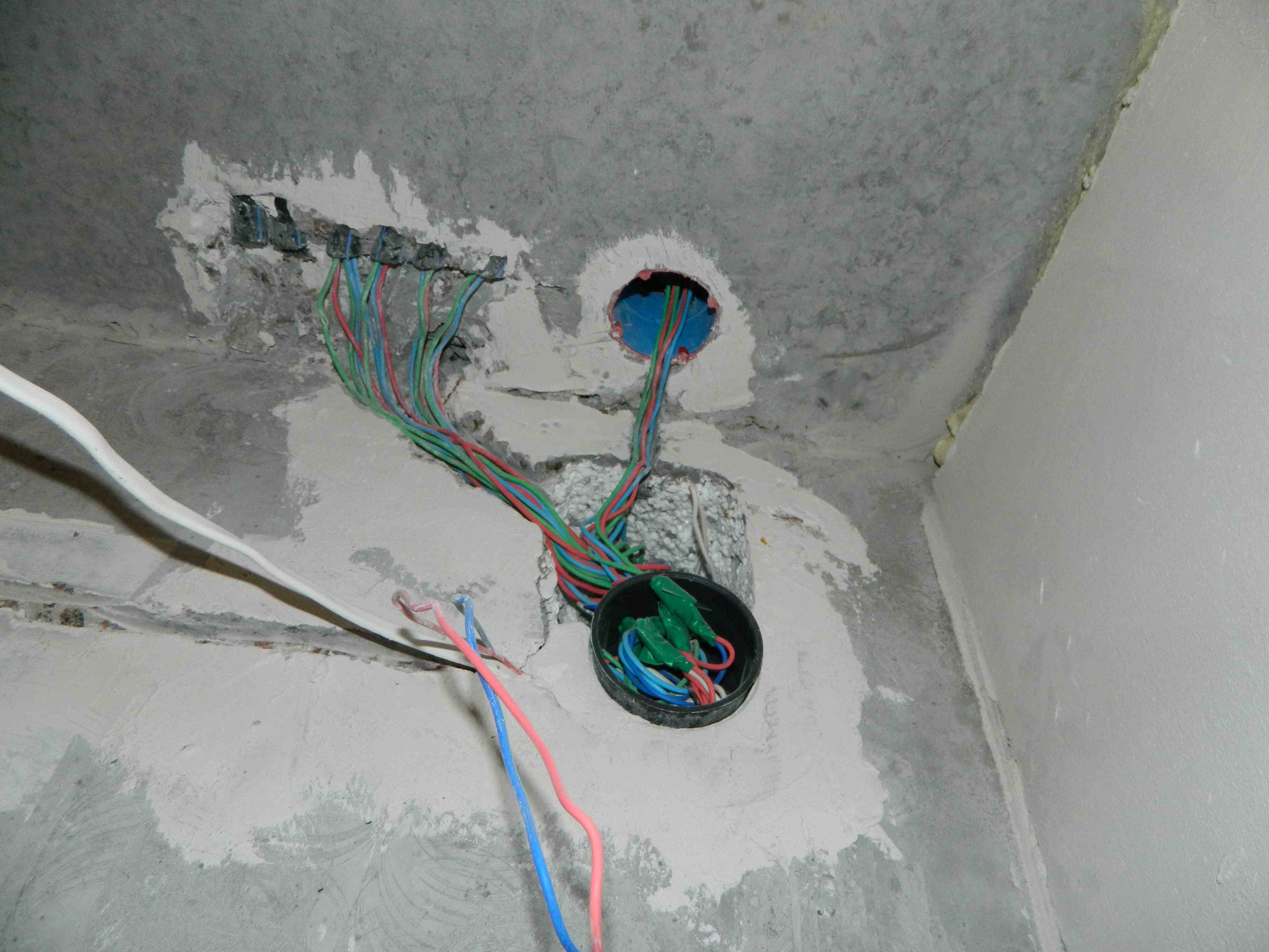

Energon, да нет, в целом всё формально соответствует нормативам, хоть и минималистично, под переделку. Кабель ввг-нг-лс, скрутки проварены, в остальном грусть и уныние.

04.11.2016 в 11:03:24
Так кто в этом виноват,проектировщик или монтажник?

04.11.2016 в 11:06:29
ebf написал: Так кто в этом виноват,проектировщик или монтажник?
Наверняка же проектировщик. Так и написал, паскудник, в общих указаниях: "...отверстие прорезать с зазубринами (да поострее), провода просунуть в него без оболочки.... и вообще покласть их везде через опу, чтоб неповадно было..." :)

04.11.2016 в 11:08:36
Energon написал: Даже не знаю что и сказать.
Ну данный монтаж,уж точно не проектировщик делал,а то что сама схема сделана по нормам это безусловно иначе бы и дом не приняли,да что там не приняли даже строить бы не начали без проекта

Energon написал: я конечно все понимаю, но как например с таким жить. И это жилье бизнес класса
А что это там с индикаторами у диффавтоматов марки "Электро"?
