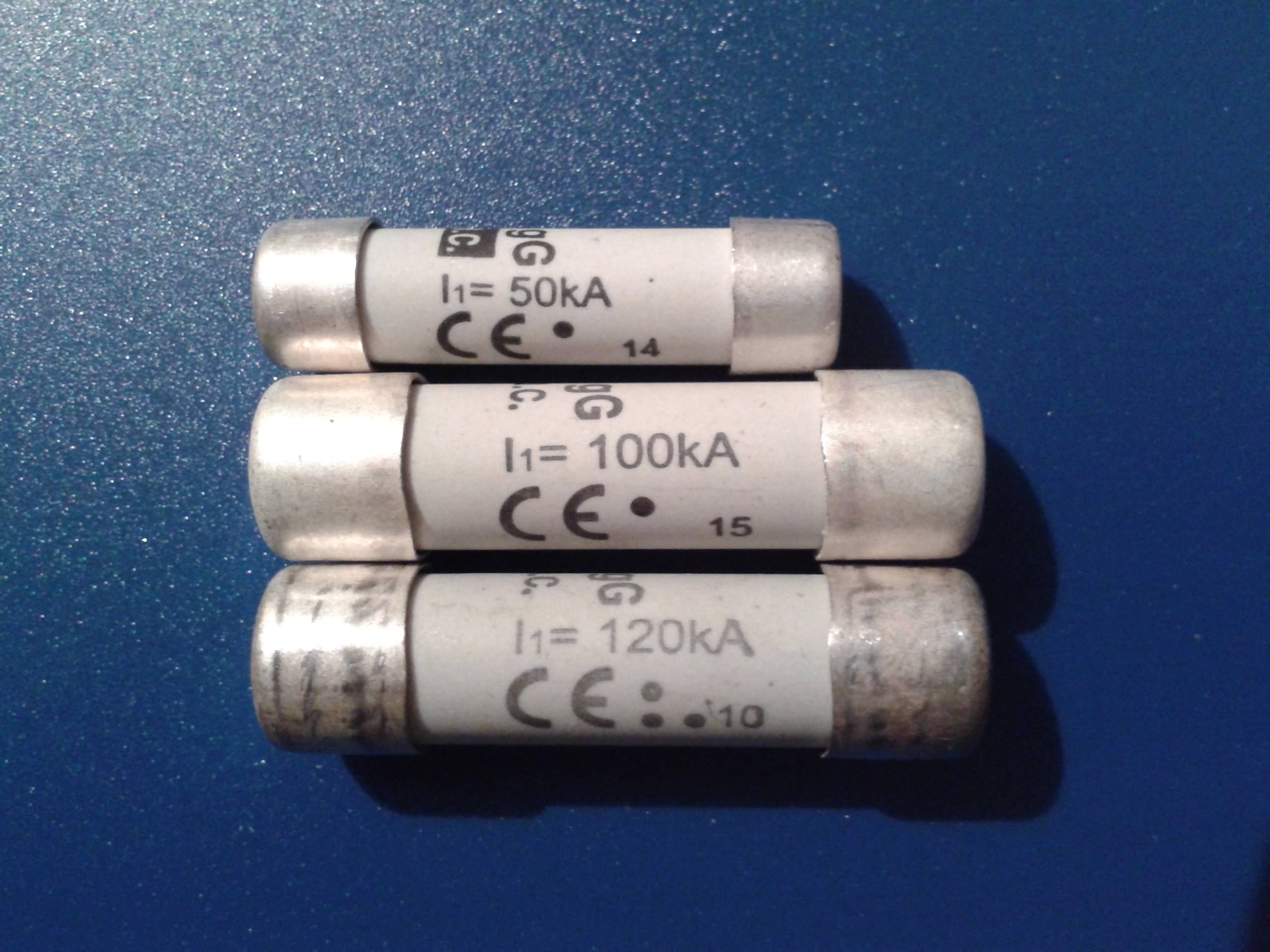

SB3, 120 kA -это 0,5А 500В 10×38 мм. Два других - 1А 400В 8×32 и 1А 500В 10×38. Других номиналов нет, какие там килоамперы, не знаю.

Abrikos написал: Других номиналов нет, какие там килоамперы, не знаю.
Если обратиться к титульному бренду этой темы, то (внезапно!), до 100 кА: http://www.iek.ru/products/catalog/detail.php?ID=88368 У Вас, кстати, на второй фотке тоже видно :)

НЕМЕЦ, есть у нас в магазине такие разъединители ИЭК, и вставки ИЭК почти в два раза дешевле вставок ETI. Глядя на ИЭК можно подумать, что внутри он такой же как ETI (такие же три прямоугольных отверстия для соединения модулей). Кстати, а что Вы думаете про завышенное рабочее напряжение предохранителя? Недавно читал статейку, авторы не рекомендуют завышать, т.к. длина вставки тем больше, чем выше напряжение. По их мнению это может искажать характеристику срабатывания. Неужели разница между gG 1A 400B 8×32 мм и gG 1A 500B 10×38 мм может быть существенной?

Abrikos, а эти ETI на 100кА зачем тогда такие большие?)

SB3, не знаю, я раньше не имел дела с предохранителями (кроме советских пробок Е27), вот пытаюсь здесь что-нибудь ещё выяснить про их работу :)
