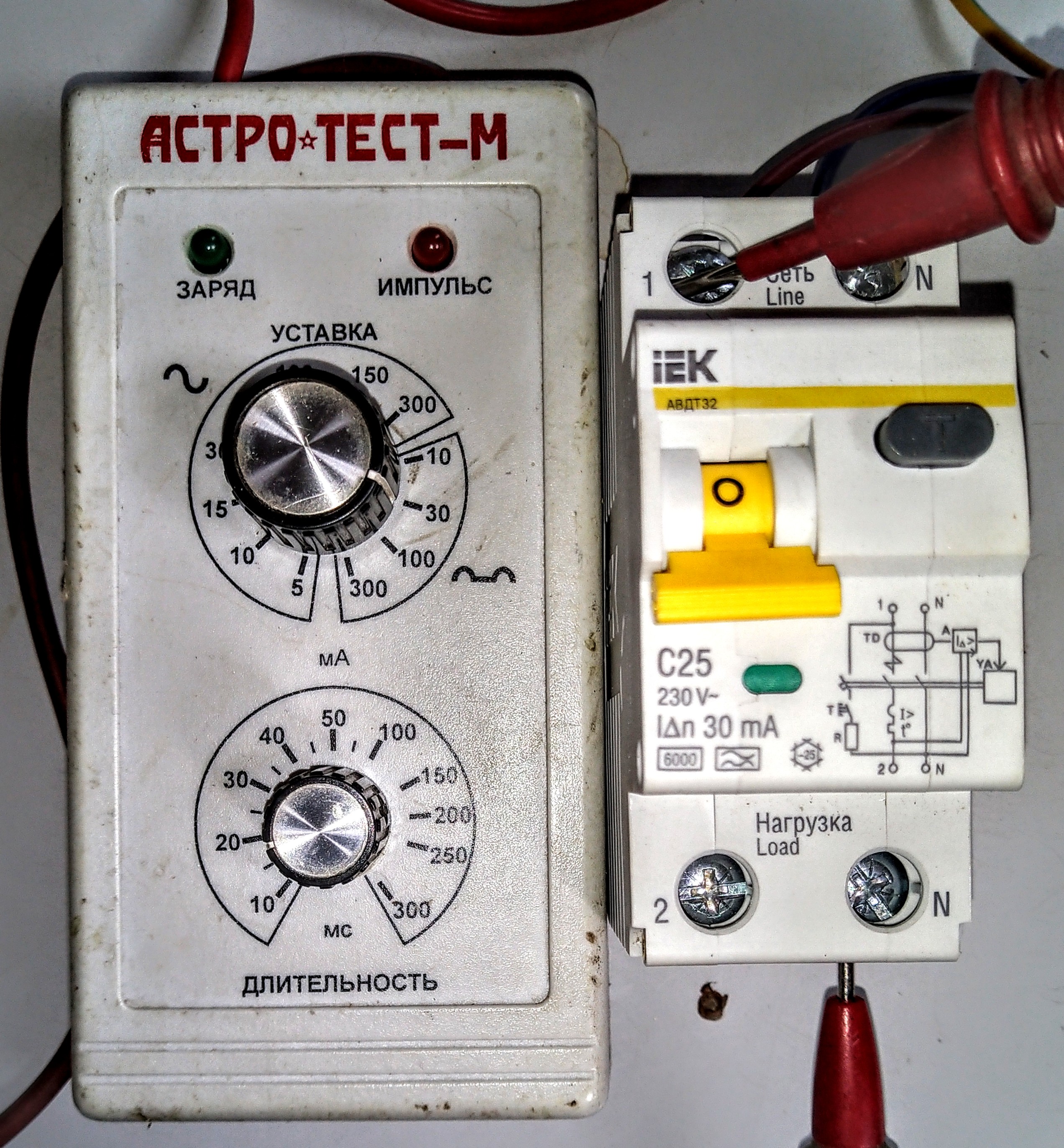

Поскольку ранее с селективными УЗО от ИЕК ранее дела не имел , решил проверить на "вшивость" имеющимся пусть примитивным, но показательным тестером . Отличный результат срабатывает на номинале шильдика I∆n 100mA и не ранее чем при длительности утечки в 200-250 мс.
ссылка
ссылка Обычные УЗОшки от ИЕК от 1I∆n срабатывают практически мгновенно за 10мс . Далее ещё нашелся АВДТ 32 тип А , который проверил на срабатывание при выпрямленном токе утечки. Выяснилось что на l∆ - 10mA этот зверёк начинает реагировать при длительности утечки от 50мс.

Продолжу. Тот же АВДТ32 , реакция на I∆ 30mA выпрямленного тока длительность от 20мс.
УЗО от ИЕК тип АС совсем не реагируют на выпрямленный ток. А вот вновь подвернувшийся под руку электромеханический диффавтомат Chint тип АС неожиданно продемонстрировал свою "хагернутость" и сработал на имитации выпрямленного тока утечки. :a

Тестер, конечно, простоват. Особенно, для типа А.

СтранникXXI, Но согласитесь , это не кнопка на УЗО .

dokar, Добрый день. Так тип АС и рассчитан только на переменный ток :confused:
