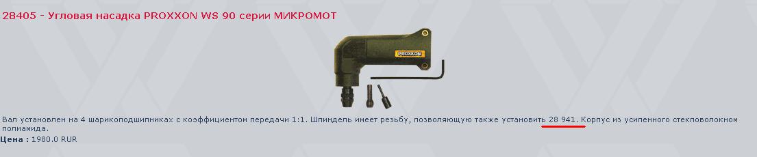

г-н Парадокс, нужна помощь Ваша... Есть у Вас такая моделька "28462 - Бормашина PROXXON FBS/12Е ", насколько она предназначена для сверления отверстий малого диаметра твердосплавными сверлами (от 0,5мм), насколько практически это удобно делать? И вопрос по блоку питания к ней, очень подозреваю что в самом блоке спрятано что то хитрое свое которое отличается от других подобных 12v -ых? Гибкий вал и "28405 - Угловая насадка PROXXON WS 90 серии МИКРОМОТ" становятся на эту машинку? Если Вас не затруднит, укажите пожалуйста ее размеры. И еще, можно ли с "PROXXON FBS/12Е" +"28405 - Угловая насадка PROXXON WS 90 серии МИКРОМОТ" использовать "28590 - Ламельный диск для PROXXON WSL (зерн.К 100)"?

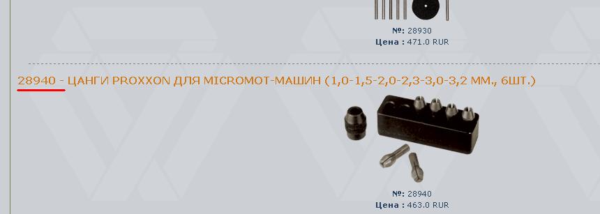

Да, в описании к 28405 говорится: "позволяющую также установить 28 941.", такого кода не нашел, подозреваю что речь идет о цангах 28 940?

Хоть и не Парадокс, но постараюсь ответить на ту часть вопросов, по которым в курсе :) Тем более, что с твердосплавами таких диаметров работаю частенько. Точность зажатия (соосность оси вращения машинки и оси сверла) позволяет ими работать. А вот обороты ИМХО высоковаты. Нужен тот блок питания, который со встроенным регулятором. Вот тогда, когда все на минимуме, сверлит, и неплохо (и сверла не ломает, даже при глубоком сверлении, что важно)
Насадки у Проксона для посадки используют стальную шейку, что в передней части корпуса (ее нет, кажется, только у гравера). А все остальные нормально дают установить навески.
Argent_ написал : "позволяющую также установить 28 941."
Цанга там и так стоит, тут, скорее, речь идет о 3-кулачковом патроне. :)

...я тоже не Парадокс,но можно с Вашего позволения чуть поправлю...? :)
Argent_ написал : И еще, можно ли с "PROXXON FBS/12Е" +"28405 - Угловая насадка PROXXON WS 90 серии МИКРОМОТ" использовать "28590 - Ламельный диск для PROXXON WSL (зерн.К 100)ин."?
...нельзя.!.Этот круг именно для болгарки ЛВС,там посадка на 10мм .На самой машинке FBS 12\e,после установки угл.насадки,так же используются цанги и патрончик.Т.е.использовать можно всю расходку к бормашинкам,но не ту,что идёт к ЛВС....Кстати,на низковольтке FBS/12Е стоит регулятор оборотов 3000-1500 об/м...:)

helmutivan написал : ...нельзя.!.Этот круг именно для болгарки ЛВС,там посадка на 10мм
Понял, конструкционно не предусмотренно, но теретически возможно, с переделкой держателя.
