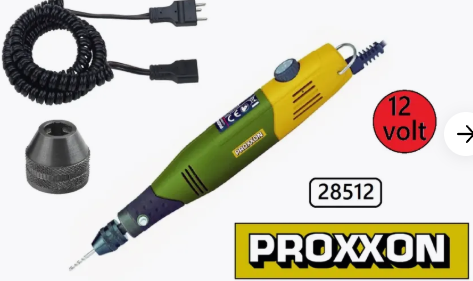

olki, чет не нашел живых тем по Proxxon. Напишу тут, может жив кто. Надо розетку для Proxxon 12 вольтового, есть ли у кого опыт как ее сделать или приспособить из чего?

sanya1965, мне нужна для проксона специальная розетка, т.к. она там специальная. БП мне не интересно смотреть, т.к. БП уже посмотрел.

Alpen написал 17.10.2025 в 17:09
Может хоть фото вилки дадите?)
Ну и если нет родной розетки, почему бы не сделать обрезание ? И купить пару типовых папа-мама....

Там проприетарный разъем. как Обычная сетевая вилка, но с другими размерами. Не думаю, что кто либо ее колхозил. Но наколхозить не проблема.

Alpen написал 17.10.2025 в 20:07
Фото вилки увидеть бы. С размерами.

Dmitry47, как я понял, он несимметричный, штоп полярность всегда была нужная. Есть 3-контактные, папу с мамой поставить и добавить БП. Ещё вариант поискать сгоревший проксоновский на Авито. И третий вариант вообще выкинуть разъем и завести хвост в инструмент.

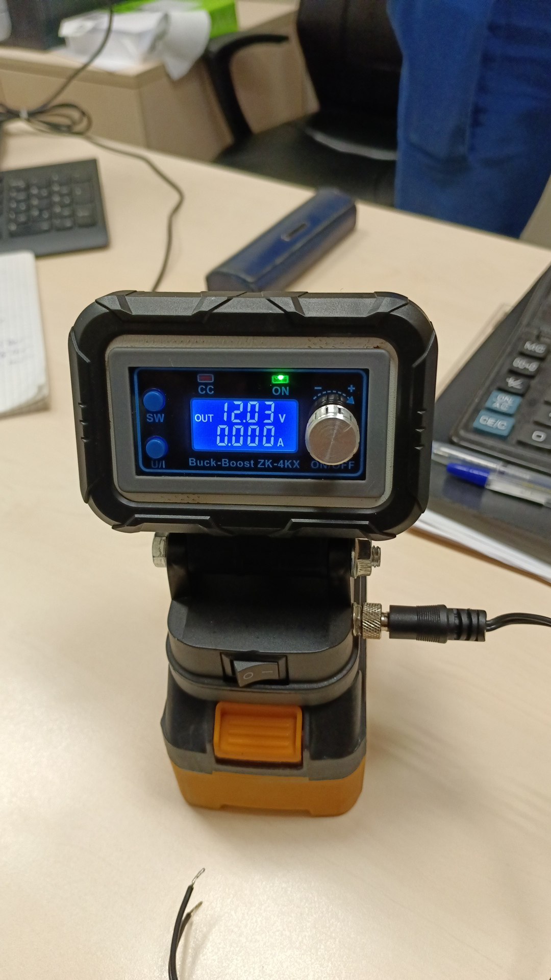

Проксон 12 вольтовый, извините, сфоткать не могу, оставил агрегат на работе, но это стандартная вилка проксоновская типа вот изображение_2025-10-17_223845426Идея, запитать от АКБ макиты, типа универсальный блок питания для всего в полях. Блок сделал, вот он 1Соответственно БП проксона меня не интересует. Для задачь в других условиях у меня уже есть ПШМки. Осталось приспособить проксон. Путем обрезания идти не хочу, т.к. в целом я против насилия. Конечно выбранный путь содержит некоторые особенности, обороты теперь регулируются только с БП, но пока устраивает.

Alpen написал 18.10.2025 в 20:46
По сравнению с обычной сетевой вилкой? IEC 60906-1 (тип N)
Бразильский стандарт NBR 14136
