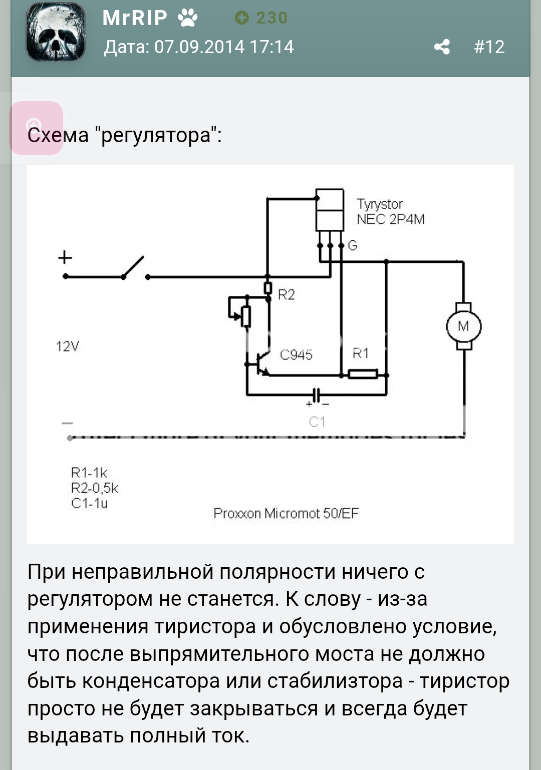

У проксона написано, что тиристорная схема, что напряжение полярное, без нагрузки 18в, с нагрузкой 12 вольт.
Наверное трансформатор, плюс мост, плюс тиристор. Интересно откуда они берут зависимость фазы открывания от оборотов? Должно же быть как-то просто сделано....

Управление фазовым углом и обратная связь позволяют сохранять большой момент даже на малых скоростях.
Основные характеристики: корпус прибора армирован стекловолокном полиамид с прорезиненной вставкой в зоне захвата; бормашина оснащена бесступенчатой регулировкой скоростей с обратной связью
И
Screenshot_20251021-102157схема отсюда Как в такой схеме может быть обратная связь при питании выпрямленным синусом? Через индуктивность и ток двигателя через R1?
чтобы работал регулятор оборотов - питание должно быть выпрямленное но не сглаженное, короче просто трансформатор с мостиком, без конденсатора.. (если будет конденсатор - обороты всегда будут максимальными)
Или врут про обратную связь ? Если не врут - схема интересная....
Можно добавить к стабилизированному БП простейший генератор 100гц + ключ на полевике, размыкающий питание на примерно 1-2msec и тогда крутилка на инструменте должна заработать с поддержанием момента на низких оборотах.

BV, где то в отзывах к этому проксону, вроде на wb, один человек приводил схему регулировки, т.е. с возрастанием нагрузки росли обороты.

Alpen написал 21.10.2025 в 19:05
У вас так от родного источника? Хотя по мне немного безопаснее когда китайская машинка при нагрузке снижает обороты - если неаккуратно зацепил, или заклинило немного... Меньше дергает....

Alpen, вопрос был про обороты именно вашего девайса от штатного блока - увеличиваются или нет? Просто интересно как работает штатная регулировка.

22.10.2025 в 19:39:21
BV, от штатного, проксоновского блока, регулировка работает, но под нагрузкой не проверял, блок был не мой, я по быстрому проверил работает или нет.
