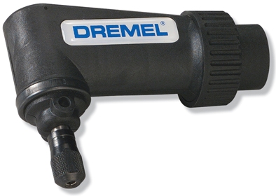

Совет Вам. Со временем докупите Right Angle Attachment, исключительно полезная вещь для отрезный, шлифовальных и полировальный операций. Снимает радиальную нагрузку с подшипника шпинделя, что полезно.
