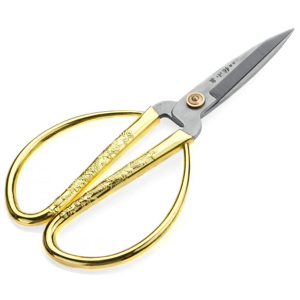

там не только нержавейка, и не только дорогие.... из вариантов дешевле -в Москве и Питере есть магазины для обувщиков, там я брал
такие (сейчас 232руб) http://gi1.mlist.alicdn.com/bao/uploaded/i1/16688029077257543/T175HEFiNfXXXXXXXX_!!0-item_pic.jpg с сайта http://bertaun.ru/catalog/instrument-ruchnoj/instrument-ruchnoj/nozhnitsy-universalnye-zolotye
и такие (сейчас 348руб) http://bertaun.ru/assets/images/oborudovaniya/0565.jpg с сайта http://bertaun.ru/catalog/instrument-ruchnoj/instrument-ruchnoj/nozhnitsy-universalnye-chernye-bolshie-1
линейки на фотках внизу не зря приложены.
такие ножницы делает традиционно Китай, режут от папиросной бумаги до кожи-чепрак толщиной 4мм. скорее всего, на Алибабе можно купить дешевле. главное, чтобы в описании было "кованые".
общий вывод таков -бесполезно точить ножи из 40Х13, и ножницы из гумна. чтобы заточка держалась, сталь должна это позволять. а ширпотреб как раз не позволяет, сколько ни изгаляйся.
