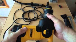

Пример установки пылеотвода для перфораторов от Makita на DeWalt 25313.
DeWalt 25313 + пылеотвод Makita
