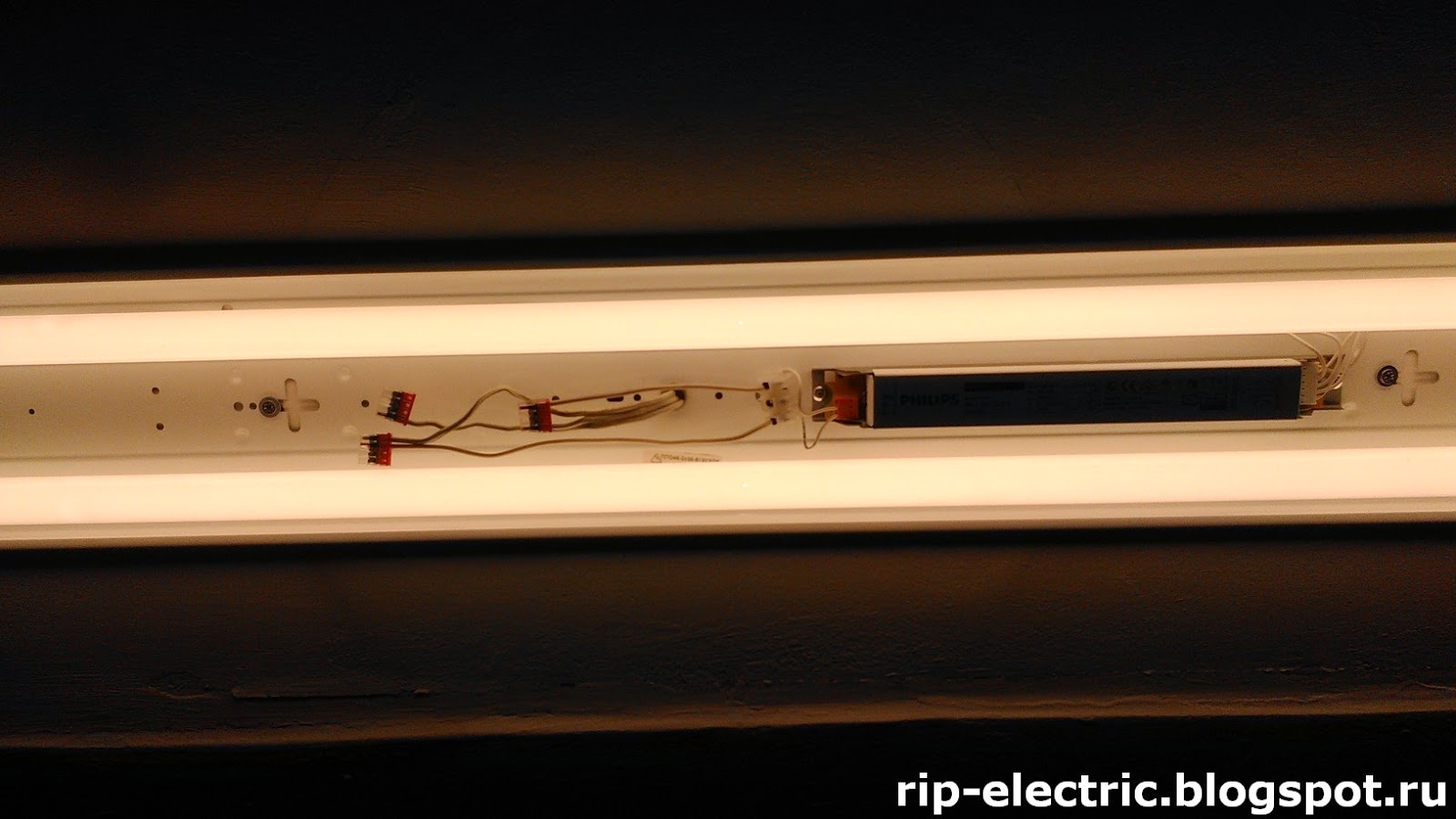

Сравнение стандартных ЛЛ 765 с 865. Бледная поганка 765 сверху и яркая, насыщенная всеми цветами 865 снизу. 36/827 - теплобелый "домашний". Деревце на Осрамах означает что там ртути очень мало и та в амальгаме. Сравнение 2700K и 6500K. ЭПРА VOSSLOH SCHWABE. На ЭПРА мерцания отсутствуют, их не фиксирует камера, фото. ЭПРА PHILIPS HF-S. Мерцаний 0. На дросселях лампы мерцают вот так.Это видно по полоскам горизонтальным полосам.
