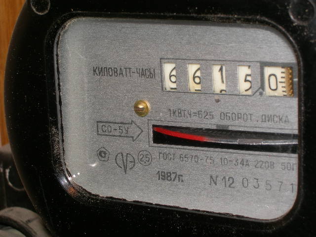

Счетчик - образца 1975 г. (кстати, установлен совсем недавно). На нем 4 цифровых барабана (как я понимаю, показывают целые киловатты) и малюсенький стрелочный циферблат, разбитый на 60 делений. Провожу такой эксперимент:
  1. обесточиваю все. Счетчик стоит.
  2. Включаю бра 2х60 Вт
  3. Через 15 минут выключаю, смотрю показания. Положение барабанов, естественно, не изменилось. Циферблат отсчитал 24-25 делений (было 40, стало 5). Как перевести это в киловатты и можно ли использовать такой способ для контроля за отдельными потребителями?

На счётчике должна быть надпись 1 кВт.ч = ххххх оборотов диска (число оборотов зависит от модели счётчика)

1 киловатт ч - 600 оборотов диска. Ну и как мне показания счетчика перевести в киловатты?

bvn-2005 написал : 1 киловатт ч - 600 оборотов диска. Ну и как мне показания счетчика перевести в киловатты?
Повторяете Ваш эксперимент:
bvn-2005 написал : Провожу такой эксперимент:
Одновременно считаете количество оборотов диска 1об = 1,6666666667 Вт.ч

Это, конечно, понятно. Но очень не хочется торчать на лестнице считая обороты :-) А маленький цифепрблат случайно не количество оборотов считает?
