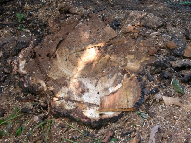

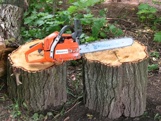

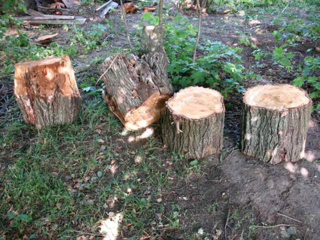

вобщем с пилой найден общий язык, заводится стала без проблем каждый раз попилено немало древесины суммарно кубов 5 (мало конечно, но больше мне не нужно) половина сосна, вторая половина яблоня, вишня, сирень и еще остаток ствола ветлы/клена высотой около 2 метров диаметром около полуметра, пила выжила :) и продолжает исправно попиливать все что под руку попадает.
