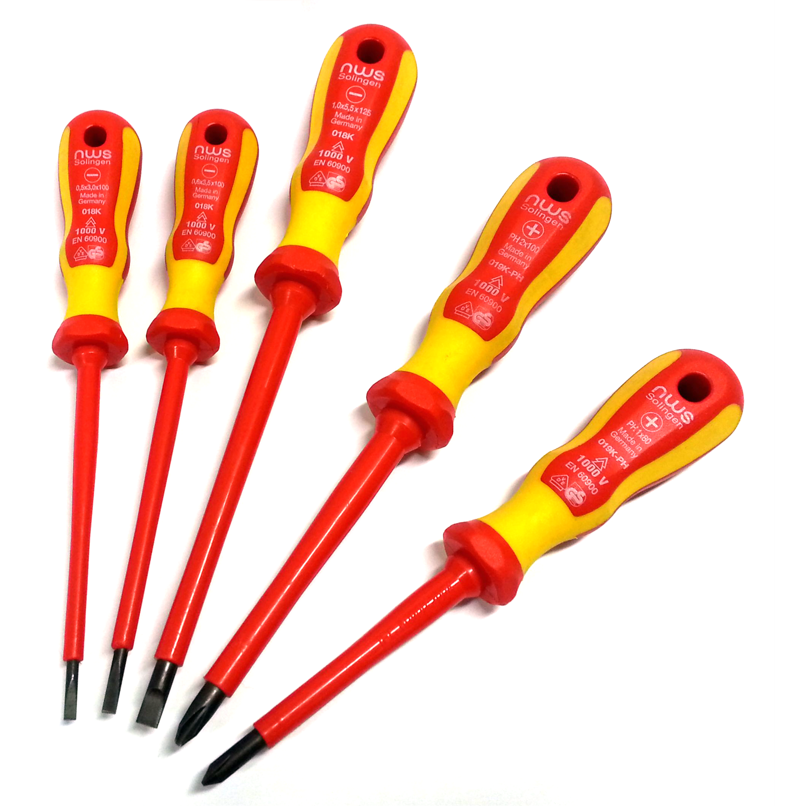

"Копии оригинала" - NWS,а не китайские подделки как у некоторых. Отвертки выше - NWS же, которые были до того, как Felo поставили NWS очередную версию Эргоника). А тайваньцы , в тему о материалах, у того же BOXO - обычные отвертки CR-MO ( но смотря какой вид)), ударные S2.

SB3 написал: Отвертки выше - NWS же, которые были до того, как Felo поставили NWS очередную версию Эргоника).
Athlet выпускал для NWS такие:
Очень похожи, на "матадоровские", но... :confused:

Один, а так?) И тут ещё
