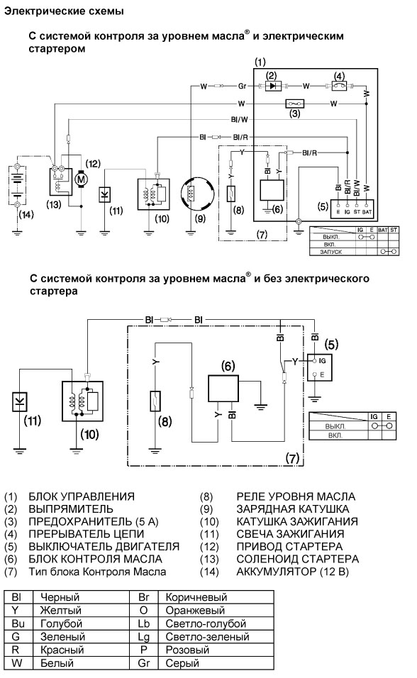

Katod написал : Сегодня надо будет замерить напряжение на контактах.
Замерил. Около 24 вольт.. Диод наверное гавкнулся.. Чтобы не гимороиться, может поставить пару 12 вольтовых галогенок.. Или вообще налобный фонарь с 12 светодиодами за 150 рублей...

Katod написал : Замерил. Около 24 вольт.. Диод наверное гавкнулся.. Чтобы не гимороиться, может поставить пару 12 вольтовых галогенок.. Или вообще налобный фонарь с 12 светодиодами за 150 рублей...
Сам себе и отвечу.. а нафиг там диодный мост? кому там надо постоянное напряжение? Значит там только переменка.

Katod написал : Сам себе и отвечу.. а нафиг там диодный мост? кому там надо постоянное напряжение? Значит там только переменка
Ты бы сначала написал, где это там, то, что знаешь ты о свое СУ, не все ведь знают, а такой СУ далеко не у каждого юзера на форуме. А напряжение скорее всего постоянка.На борту переменку не применяют вроде бы.
Странный вывод. Насколько мне известно, обычным тестером невозможно установить тип тока (переменный/постоянный). Это, обычно, исходные данные для него. Тоесть нужно знать, что собираемся измерить и ставить переключатель именно на этот род тока. В противном случае показания могут быть сильно неточные. Кроме того, вероятно Вы измеряли на холостом ходу. И кто Вам сказал, что китайцы туда стабилитрон запихнули??? Скорее всего там вообще кроме катушки и магнита нет ничего. Вы лампочку поставили той же мощности, или меньше? Если меньше, то все объяснимо - ток меньше, при тех же оборотах напряжение больше, лампочке крышка. PS: Надо будет у себя на мах оборотах напряжение померить...

Pavel003 написал : Не, ну ты молодец, хоть примерно какие величины этих промежутков.
Да, сейчас почитал про магнето... Гоню. Не должен зазор существенно влиять на угол опережения зажигания. Но ставить его больше нормы все равно ни к чему, если нет желания покупать новое магнето к снегоуборщику.
А вот электросхема снегоуборщика. Предполагаю, что в китайской версии, да без аккумулятора, там ни стабилизатора напряжения, ни даже выпрямителя нет.
