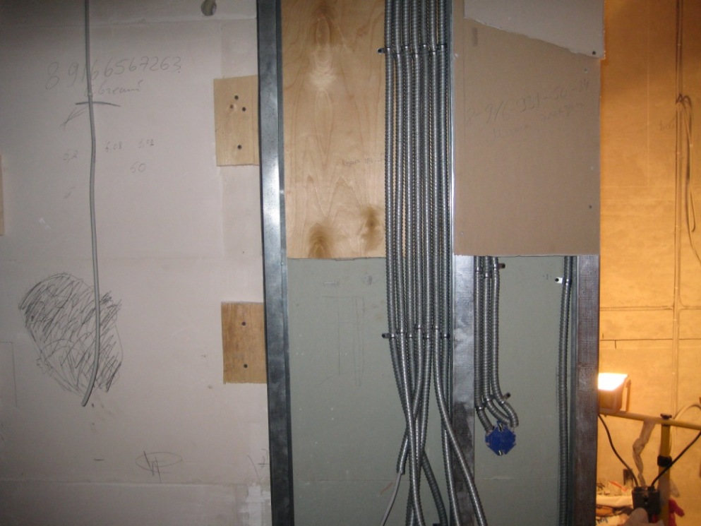

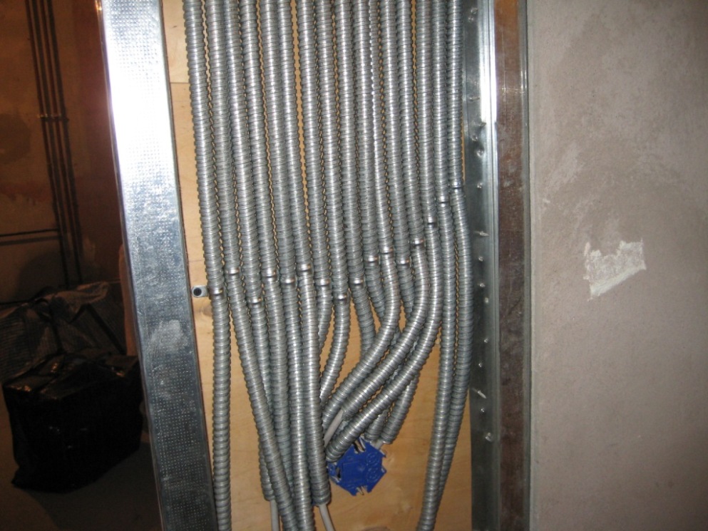

nailnovo написал : Получается проводка в полостях стен идет, стены из негорючего материала ,а каркас деревянный!
Чем опасно прокладка в с.з. гофре? мыши и все? не пойдет заказчик на такие траты.
Делал разводку в гипсокартонных перегородках, но часть первого внутреннего слоя сделали из фанеры. Будь перегородка полностью из ГКЛ, так я бы обошёлся ПВХ-гофрой, а тут пришлось металлорукав использовать. Если найду фотографии, то выложу. ... Нашёл.

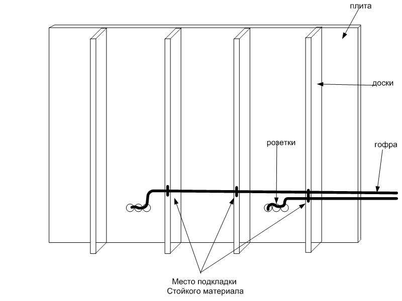

вот как то, так задумывалось.
Те. провод в гофре будет касаться местами деревянного основания, а не плотно лежать. Вот я и думаю , может в этих местах проложить каким нибудь стойким материалом?
Потому как, на такое количество мет.гофры заказчик не подпишется.

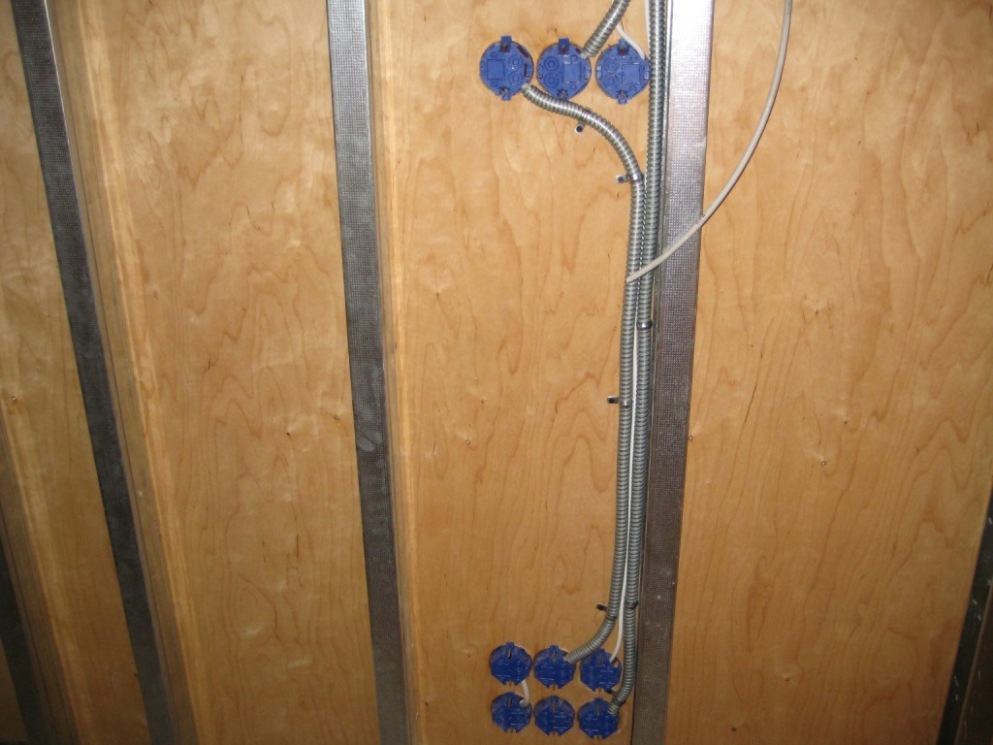

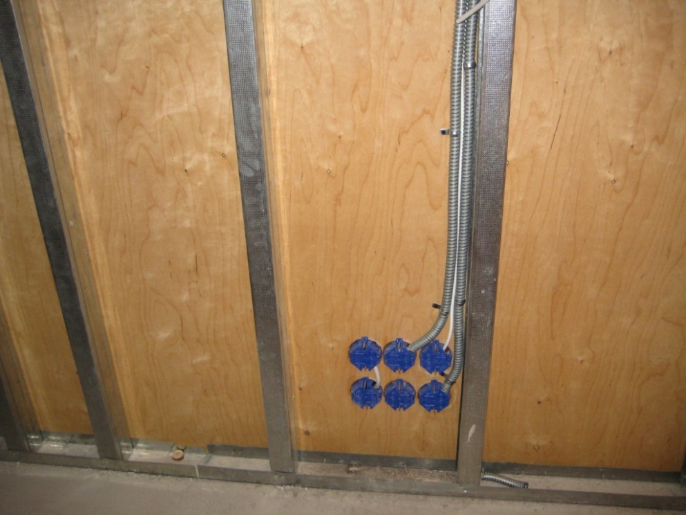

nailnovo написал : за фотки зачет!!!
Не поверите, но все шланги на четвёртой фотографии мне надо будет подключить к пяти выключателям - в две коробки уже заведены ( задницы торчат ), а три коробки ещё будет на наружной обшивке.
nailnovo написал : провод в гофре будет касаться местами деревянного основания, а не плотно лежать.
Положено куски металлической трубы вставлять.

avmal написал : Не поверите
охотно поверю :) я когда надо подключить к узлу много провода, креплю их очень тщательно вокруг него, потом легче...
и вот еще, вопрос а как же подрозетник ? вроде как он с обычной пластмассы изготовлен и тоже прилегает к древесине. Я так думаю, что подрозетник узел более повышенной пожароопасности.

nailnovo написал : а как же подрозетник ?
Основная его часть находится в ГКЛ, а металл используется не потому, что он не плавится, а потому, что может локализовать вольтову дугу в случае короткого замыкания.
