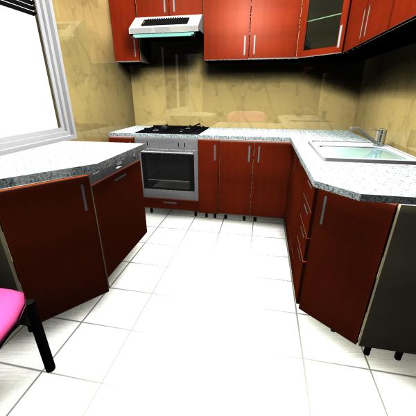

2 Old Navy. Еще одно Большое Спасибо за живое участие в этом вопросе. Скажу сразу, что на момент чтения вашего последнего поста, я имею уже готовую систему слива. Для этого пришлось пойти нестандартным путем - посадить на герметик кусок резинового шланга 1.5 м х 38 мм между ПВХ элементами, изображенными на вашем верхнем чертеже (если я его правильно понял). Предложенный вами вариант не учитывает тот факт, что кухонный гарнитур угловой, и монтаж в угловой его части физически не возможен (руки коротковаты, да и поза из камасутры :) ). Т.е. два варианта - либо разборка гарнитура, либо что-то гибкое и крепкое. Шланг многослойный с металлической прслойкой, стоит примерно 7 $ за метр. Вот план кухни и 3д рисунок, завтра покажу конечный результат.

Самое главное - проследите за уклоном, что бы не было застойных участков. Иначе 100 % там потихонечку накопится всякая гадость. Шланг -неплохой вариант, главный принцип - ДИАМЕТР, ГЛАДКИЕ СТЕНКИ, УГОЛ ПОВОРОТА - плавный, УКЛОн, прочные стенки(в смысле долговечность), герметичные стыки. Случай действительно непростой. Успехов. :-):-):-)
