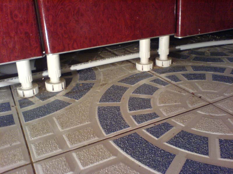

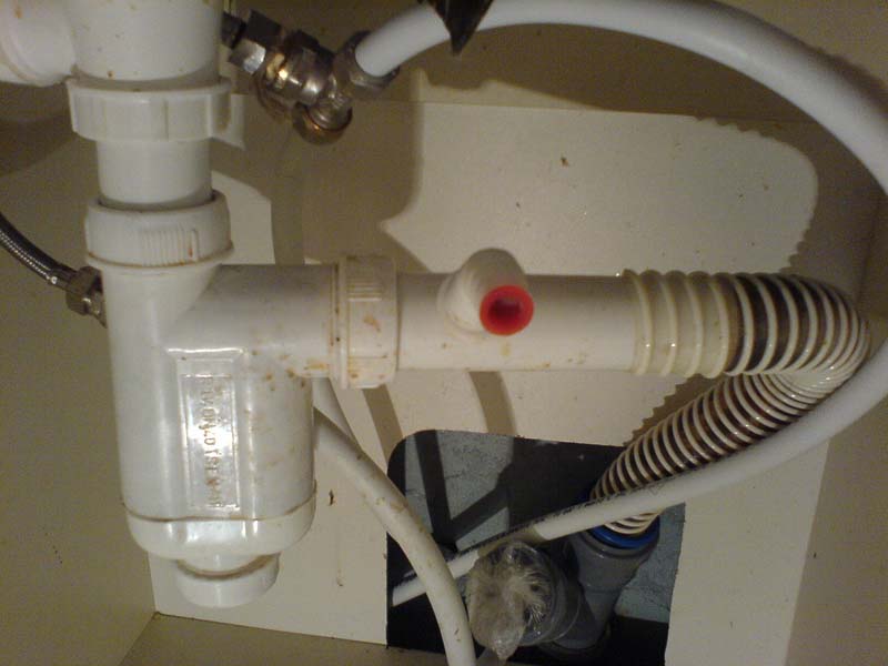

Собственно вопрос в следующем : чем гофра хуже пластиковой 50 мм пвх трубы, если ее использовать в качестве канализационного слива ? Проясню ситуацию : имеем кухню с готовым гарнитуром и ПММ, которую необходимо подключить к канализацонному входу 50 мм под раковиной. Все бы ничего, если бы не надо было тянуть подвод воды и слив под кухонным гарнитуром, длина труб до ПММ 3.5 метра. Вот я и хочу слив сделать из метрового куска пвх (так как там монтаж еще возможен), а дальше 2.5 метра гофрой 40 мм. Какие тут могут быть косяки ?

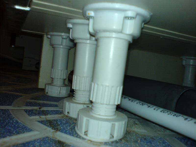

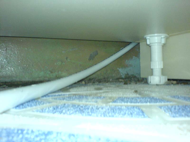

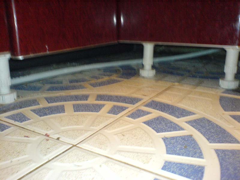

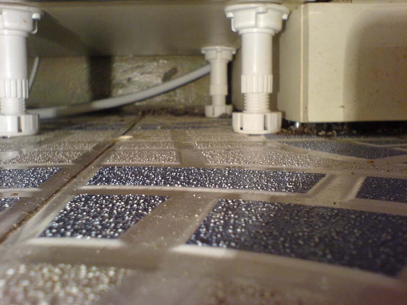

От пола до дна нижнего ящика - 10 см, ящики стоят на ножках. Если плясать от места подключения то схема такая : уголок с переходником под сливной шланг, дальше 1 метр пвх, а вот дальше х его з, если из пвх то еще 1 метр, потом уголок, кусок пвх сантиметров 50 и опять же гофра сантиметров 70. Для наглядности вот фото.

Доброй ночи. Фотографии Ваши не совсем информативные, не совсем понятно конфигурация кухонного гарнитура, существующая подводка труб канализации, и место, где будет стоять ПМ.
Суть решения проблемы примерно ясна из приложенного рисунка. Красным обозначены существующие трубы, причем слева внизу на верхнем рисунке – труба, что вы установили в последнюю очередь.
1)Снимаете гофру и сифон под мойкой (что бы не повредить).
2)Размонтируйте тот узел, который предназначен для подключения гофры от мойки.
3)С помощью прямого тройника 1 подсоедините трубу – удлинитель 2
4)Судя по аккуратным отверстиям, видных на фотографиях, особых советов, как сделать отверстие 5 для трубы-удлинителя, видимо не нужно.
5) С помощью полуотводов (т.н. «под 45 град.») подсоедините трубу (труба, что вы установили в последнюю очередь).
6) Соберите узел под мойкой.
При сборке труб используйте вазелин или, в крайнем случае, подсолнечное масло. Необходимую длину труб при покупке посмотрите по месту.
Повороты канализационных труб рекомендуется делать под 45 град.
Не забудьте про уклон.
Не уверен, что рисунок соответствует истинному расположению труб, но, имхо, из фотографий этого не видно. Поправьте. Суть рекомендаций не изменится – при помощи комбинаций труб-удлинителей и полуотводов с учетом уклона подвести трубы канализации как можно ближе к ПМ. Успехов.
