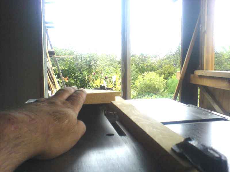

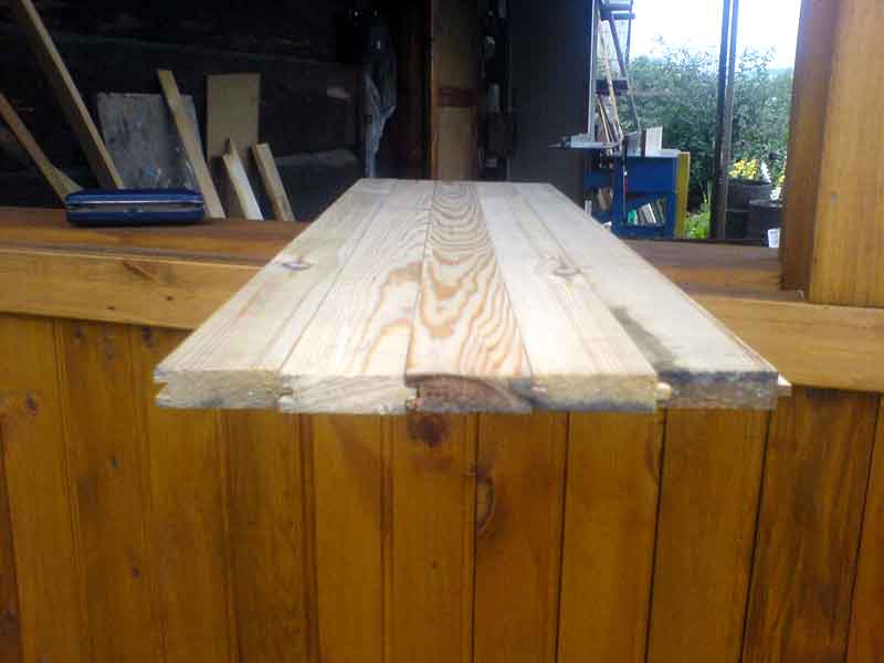

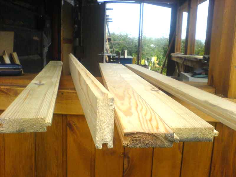

Здравствуйте. Конечно, если сделать ножи по нужному Вам профилю, то будет быстрее, первое обработать лицо, если есть рейсмус, вторая операция по толщине, ну кромки я уже рассказывал, а затем фрезернуть профиль для сплачивания. Причем тот который Вам нравится. Специально не засекал сколько можно сделать за день, но у меня операций многовато получается, ну 30 шт за полдня делал с перекурами, нудная работа, много однообразных операций ну и т.д. Вообщем это нужно самому попробовать. Ну а момент окупаемости будет если приготовить остнастку спец. для изг. нужного профиля, мотор с режимом S1-продолжительный, похоже его можно не выключать целый день, но не давать перегрузки, то есть нагрузка должна быть такой, чтобы не было слишком заметного снижения оборотов. Короче думаю можно делать даже на продажу или просто кому то отделывать дом, на мой взгляд машина удобная очень, с определенной долей изобретательность можно сделать многое.

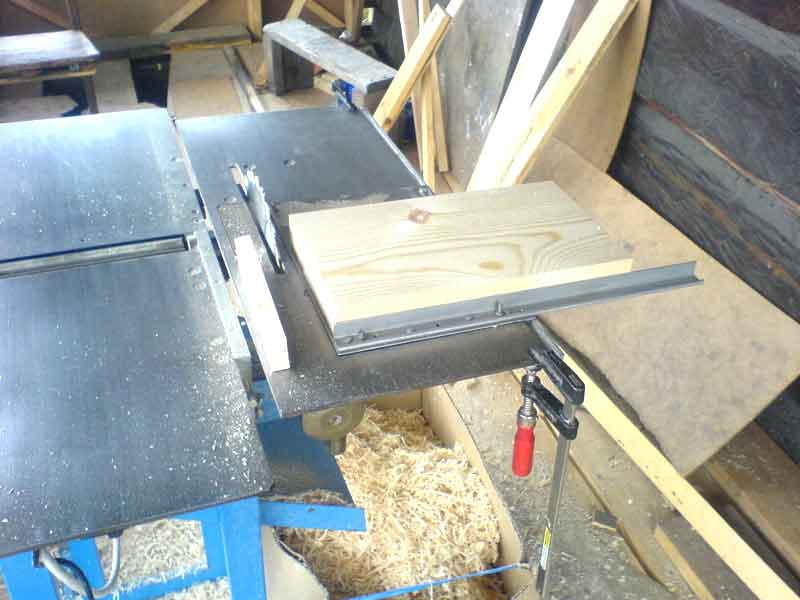

Сделап небольшую торцовочную каретку, подробности позже

Думаю испольлзуя комплект ноже паз-гребень можно сделать неплохую половую рейку, но думаю что для пятерки нужно изготовить другие ножи с большими размерами паза-гребня., Вообщем нюансов много, давайте позже поговоритм на эту тему.

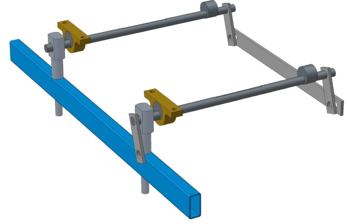

Думаю собрать все таки пока в электронном виде комбинированный станок, если зимой будет время и если к этому будет интерес. Но не будет рейсмуса, а может и сделаю. Будет циркулярка, фуганок вал длиной для насадной фрезы которую имею, но нужно будет сделать его настольным наверное ну и мн. др. если получится, короче он должен быть удобным в работе, рис внизу, предварительные расчеты и т.д. Но все это для любителей делать инструмент очумелыми ручками и у кого есть доступ к соответсвующим специалистам с надлежащими станками. Короче пишите попробуем ответить.

Короче будем конструировать

Думаю добью тему по самодельному станку, простому но удобому в регулировках. А также в габаритах. Пишите пожелания буду разрабатывать.

Ножи точим с помощью этой простой штуки, которую сделал на своем же станке, пропил под углом сделал с помощью идущего в комплекте пр. для пиления под углом вдоль

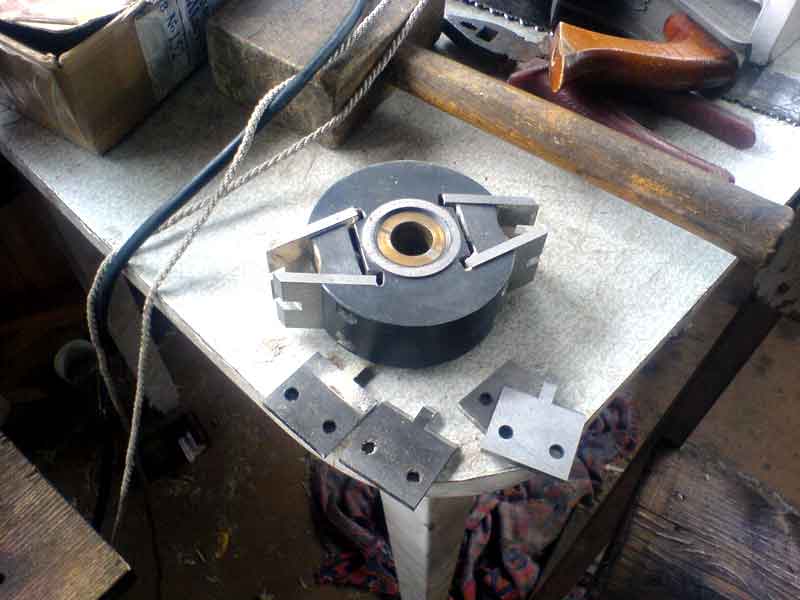

Можно на станке установить очень оригинальный вал. Взят из журнала Моделист-конструктор №3 2007г. Главное доработать по размерам под определенный станок. Вся фишка в ножах, имеющих по четыре режущих кромки. Спору нет ножи сложны в изготовлении. Да и регулировать по приемному столу их придется самим столом, но это разрешимо

Господин Voland, вопрос не в тему, но как знатоку инструмента для деревообработки. Какая разница по диаметрам должна быть у дефлекторных (ограничивающих) и режущих ножей фасонных фрез? У Vatzo tools (Украина) разница на радиус 0,1мм., у Pilana -1мм. Эта разница (как я понимаю) есть припуск снимаемого слоя, а соответственно подача и производительность. 0.1 это не очень мало?

Я не такой уж знаток деревообр. инстр. как могло показаться, но что знаю то пока и рассказываю. На станках с ручной подачей скорость подачи трудно регулировать. При случайном превышении рекомендуемой скорости подачи может произойти ухудшение шероховатости и точности обрабатываемой поверхности. Могут проявиться неровности, разрушения. Для предотвращения отказов, фрезы снабжают контрупорами. Контрупор расположен перед зубом и его образующая поверхность отступает от окружности режущих кромок зубьев на расстояние 0,8 мм. Контрупор позволяет подавать заготовку с подачей на зуб не более чем 0,8 мм. В ножевых профильных головках роль контрупоров выполняют контрножи, те самые дефлекторные. Информация взята из каталога по конструкциям дереворежущего инструмента. На моей фрезерной головке разница кажется 1 мм. Мне кажется 0.1 мало.
