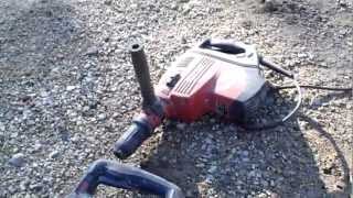

Да он не один... Makita VS. Hilti SDS MAX concrete drills

Александр, а вот я не видел слива. Я увидел некое видео, в котором красный перф неизвестно какой кондиции запитан в некой по виду очень сельской местности через длинные кабели и на данном видео бурит он медленнее другого девайса, батарейного. Напряжение питания нам неизвестно, однородность бетона вовсе неочевидна и равенство давления на оба перфа не показано. То есть на мой личный взгляд тест необъективный. Было бы больше доверия к автору видео если б он вобще не бурил а сняв провоцирующую майку показал оба перфа и просто сказал что по его личному опыту он вот этой вот Макитой бурит быстрее нежели вот этой вот Хилтей. И, передав привет Земскову, презрительно выбросил Хилтю в кучу навоза :)

К тому-же я того мужика не знаю. Вот если б это Вы такое заявили и показали, самолично проведя тесты, я б пожалуй, поверил.

Костя G написал : и равенство давления на оба перфа не показано.
Это основная претензия ко всем подобным тестам.Давить всегда можно по разному.
