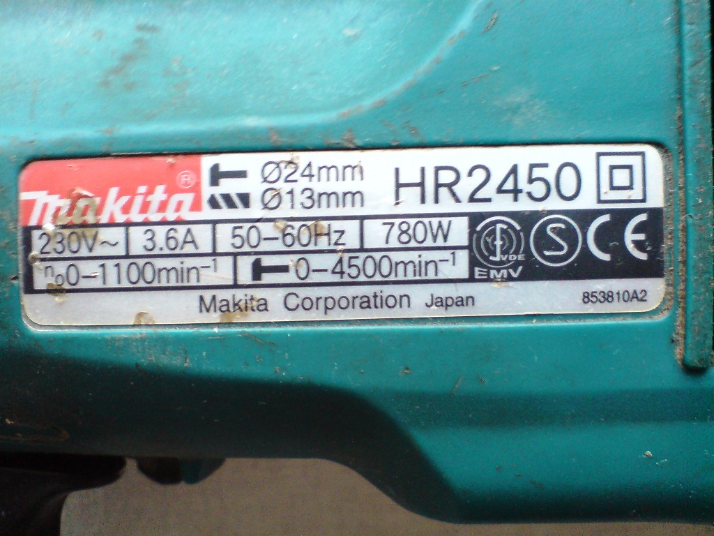

Наблюдаю за двумя маки 2450 2010г.в. Косяки продолжаются. На одной доел щетки, хотя пробурено ей не боле 5000 отверстий 6*35, метров 80 буром ф10 в кирпично-сопливой кладке, куда бур местами и так валится. Както быстро съело. Сначала заметил круговой огонь на коллекторе, с примесью желтых искр. Щетки стоят заметно под углом, как бы не под 90гр к коллектору, а немного вверх. В общем, 2-26 DRE теряет конкурента.

sledoput написал : Наблюдаю за двумя маки 2450 2010г.в.
Старые,выпуска 04-06гг,с красно-белыми шильдиками,у Вас в продаже не встречаются?
