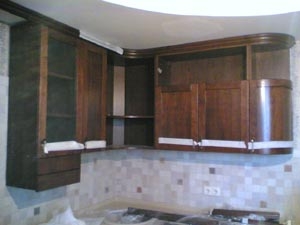

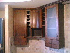

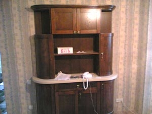

вся оснастка и материалы,а так же фото самой кухни с гнутыми фасадами

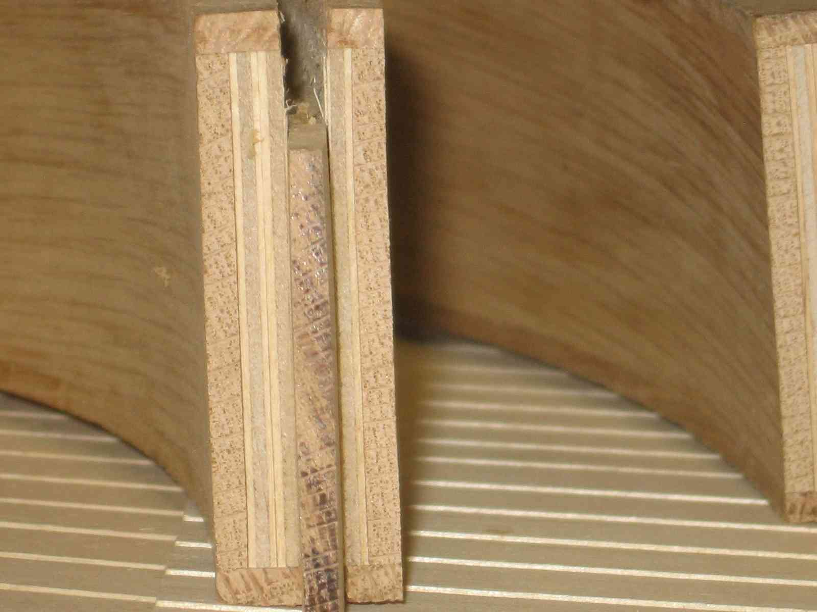

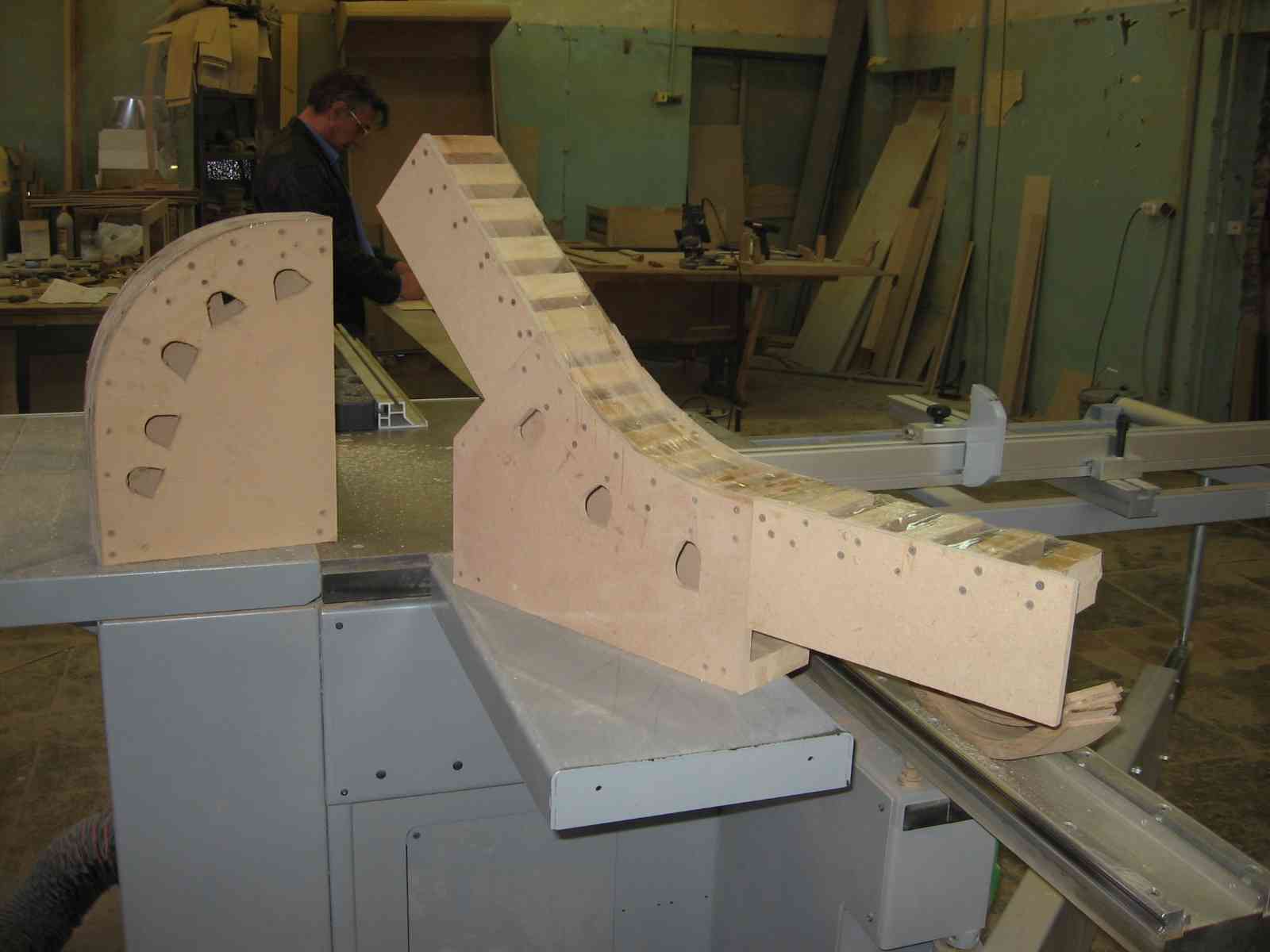

Спасибо 2papa66! Да, впечатляет. Так, а теперь подробнее про оснастку. На первых фотках, как я понял просто шаблоны под разные радиусы. Боковинки из фанеры, между ними ребра жесткости. Так? Потом идут заготовки из фанеры. Надрезы для гибкости. Потом две фотки готовых изделий. Еще раз про этот бутерброд расскажи. Какой клей нужен? Я думаю, ПВА в самый раз будет? А зачем с торца торчит что-то вроде шипа?

ДСП или фанера значенмие не имеет,ребра жёскости из хвои,со стороны прижима прокладка из оргалита или тонкого МДФ проклееного скотчем.МДФ чтобы на готовом изделии рёбра жёскости не отпечатовались,скочь что бы клей не прилипал.
danad написал :
danad написал : Какой клей нужен? Я думаю, ПВА в самый раз будет?
В принципе да,но если слоёв мнрго,то рекомендую реактивный КЛЕЙБЕРИТ пур,во первых медленно сохнет(если не смочить водой).вовторых заполняя пустоты создает дополнительную жёсткость.
danad написал :
danad написал : Еще раз про этот бутерброд расскажи
На фото 1-ый слой шпон дуба 3мм,потом просечённая фанера 4мм,колличество слоёв согласно размерупоследний опять шпон.Заклеив на шаблоне с помощью струбцин,для этого сбоку на шаблоне дырки(см.фото)через несколько прокладок по верх заготовки и чёпиков-брусочков под пятаки струбцин,зажмём и клеим,выдерживал по 8-10 часов пока клей неостекленеит.Шпон предворительно за сутки мочил в воде и потом натягивал на шаблон,но без фанатизма чтоб не треснул,когда высыхал легче было зажимать в готовом виде.после склейки заготовки,фуговал одну сторону,а вторую калибровал спомощью циркулярки создав паралельные плоскости,.(ликбез первого класса:))проверяйти прямые углы что на шаблоне(иначе заготовка будет пропелером)и на заготовке после фуговки.Потом клеите кромки из массива или из шпона как в данном случае(см фото)у меня калёвка(рисунок был мелким(радиусная фреза3,2мм)поэтому хватило 3мм шпона,но если например делать комплектом фрез для фасадов то там калёвка 13мм соответственно и подлеивать надо не менее 13мм,в этом случае можно одну кромку оклеить плашками из массива.а вторую шпоном.
danad написал :
danad написал : торца торчит что-то вроде шипа
чтоб соединять,работал не фасадным комплектом.

Ошибка!ещё раз посмотри на фотона длину 600 порядка 5струбцин помимо самой заготовки после внешнего слоя кладуться пара прокладок из тойже фанеры 4,и незабудь сторону прокладки которая будет ложиться на заготовку проклеить скотчем чтобы выступивший клей не прилип,и прочёпики тоже не забудь пятка то струбцины маленькая а ты чёпик отрежь в ширину заготовки 70мм но узкий 30-25мм иначена радиусе хреново держаться будет
