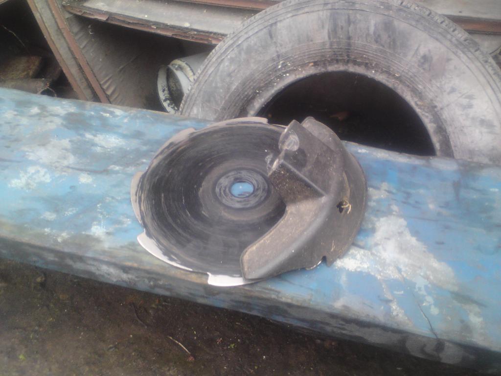

POG65. хорошо, что хоть кого-то повеселил... ты, просто не представляешь, какой процент сейчас, людей, каким вот так надобно "всё разжёвывать"! для них и писано. выше описанная фреза удобна (очень), но хрупкая! Мой друг, такую разбил, на этом же олео-маке, о металлический "уголок" - веселья было мало, а адреналина/экстрима дофига! я, лично, бил о метал, стандартные ножи, "отрывались" кусочки, но такого "эффекта", как у него не было... хоть и стрёмно, но использовать эффективнее. YURBASS а я ж, и не о вашем видео.. тут (в смысле там) его ооочень много! и такое, вообще, непонятно что хотят показать, наверное то, что мотокоса, "ещё и работает(!) и косит траву(?)" найдут, где-то, идеальненький участок, и понтуются... а, потенциальный покупатель, который то, и в руках такое не держал, смотрит: "О! Вещь!" а потом............
кстати, по последнему покосу, для себя лично отметил - что, мне б, по мощнее бы, по выносливее бы мотокосу... а то, "она уже устала", а я ещё нет(?)
sanda написал :
использовал 200-миллиметровую много зубчатую фрезу для обработки древесины (потому что дешевая ), предварительно наточив её. Если будете покупать такую, берите, желательно, без напаек, т.к. они всё одно отлетают со временем, можно травмироваться!
Штатные ножи мягкие, при ударе о препятствие деформируются, но не крошатся. Не рискнул бы косить фрезой для древесины.

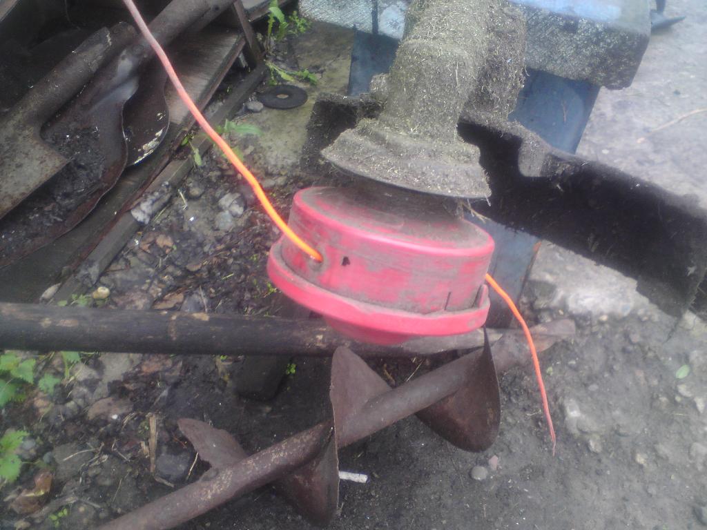

Энергомаш-и ни каких гвоздей!Дешевая,мощная,надёжная!!!Пользую2й год,забросил МТД 4хтактную. Рубит крошит всё подряд.Только катушка полный отстой,на ходу разваливается.врезультате потерял.Не жалею купил диск твёрдосплавными напайками,теперь о леске даже и не думаю.валит траву мне по ...короче вам по пояс.Складывает в валки как обычная коса.
